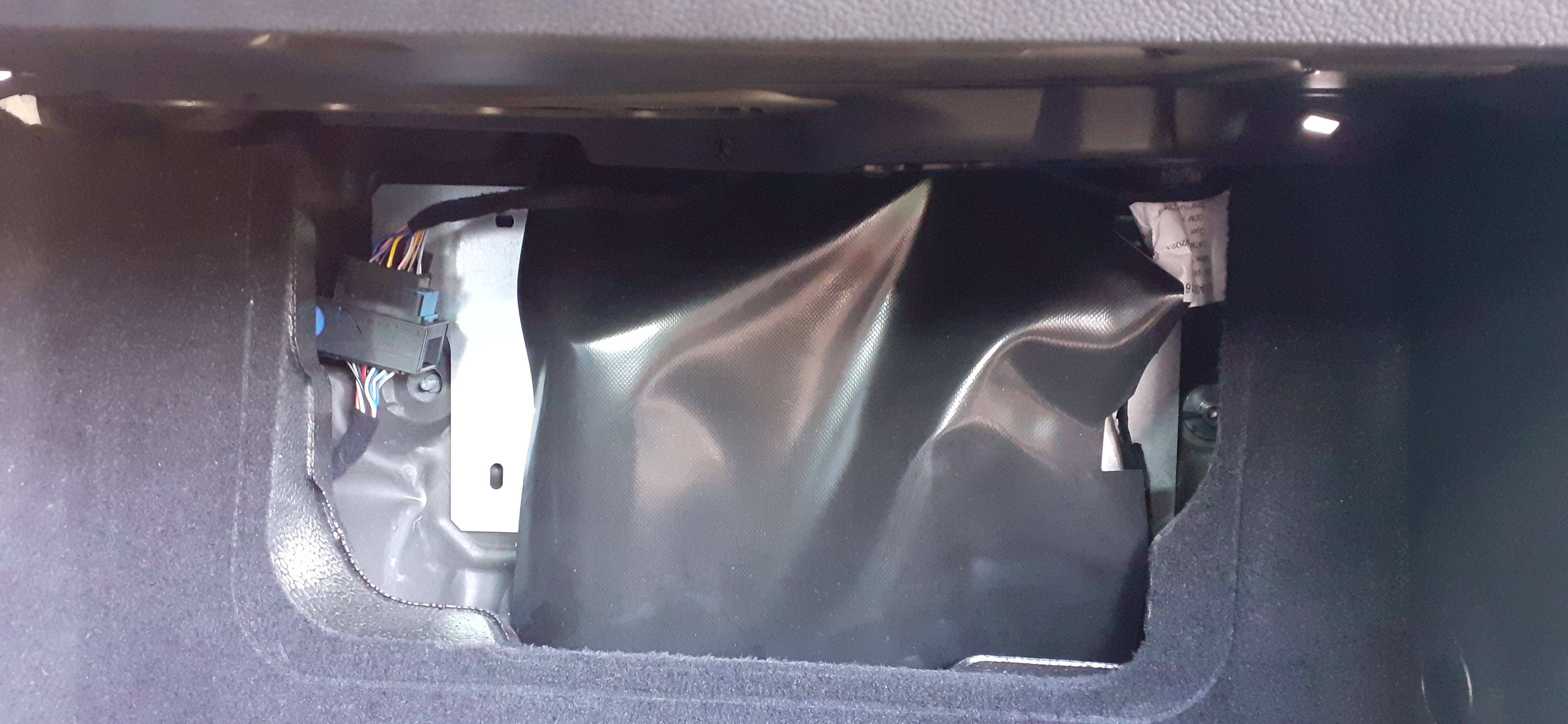

Ciao a tutti, rieccomi di nuovo con aggiornamenti. Stamattina ho ritirato la macchina e fortunatamente ieri è stata fuori, e ieri sera hanno notato la condensa sotto il vetro posteriore questa volta, hanno riconosciuto che realmente c'è un infiltrazione, perché a loro dire è l'acqua che si va asciugando, hanno dato un'occhiata veloce ma non hanno trovato niente, effettivamente ho controllato anche io a casa, ma la moquette è asciutta, il bello è che loro non possono fare niente in quanto sono solo officina meccanica, e la regione molise è sprovvista di servizio carrozzeria, quindi devo andare fuori regione! 😤😤😤
Vi sembra normale?
Ho smontato anche il coperchio del body computer, per controllare, ho visto che sulla mia il pannolino come modifica c'è, ma anche lì è tutto asciutto, non si vedono neanche residui di scolature...
Scusatemi, mi volevo solo sfogare, perché in questa regione sfi-ga-ta non abbiamo neanche i servizi base!!!!! 🤕😰😥
Ecco il pannolino...

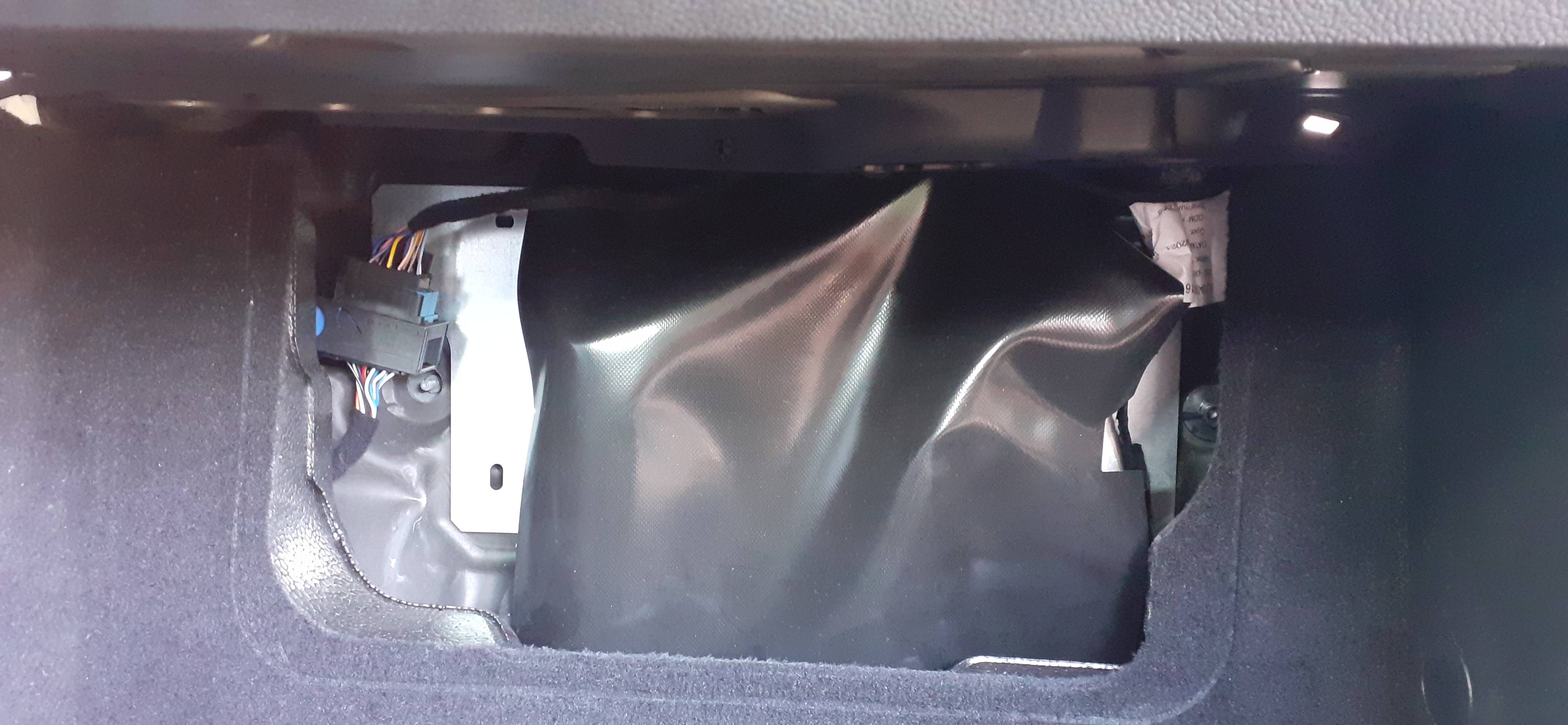

Vi sembra normale?
Visualizza allegato 242537
