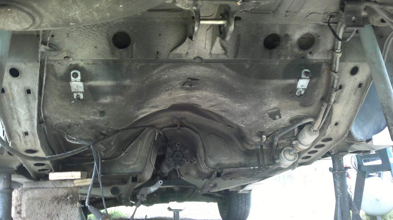

Ciao a tutti vi posto qualche foto del lavoro ,visto che ho smontato cambio ho provveduto a smontare anche il ponte in modo da restaurare il posteriore. 2013-05-01-134.jpgCome si presenta il talaio nudo,non vi è ruggine per fortuna.

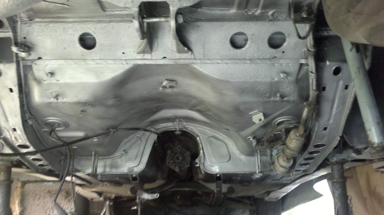

2013-05-05-136.jpgGrattato passato antiruggine spray e anti rombo di protezione(Cmq sara un auto che non esce se piove)solo per scrupolo.

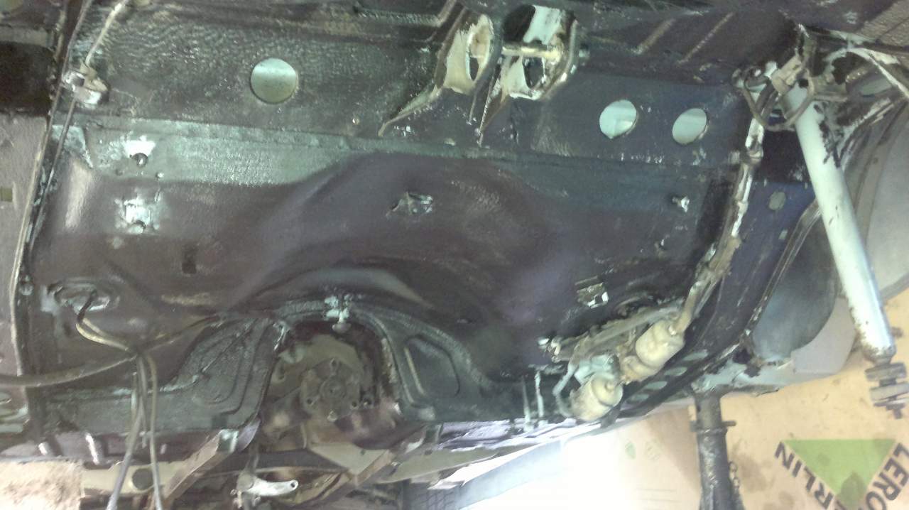

2013-05-05-140.jpge verniciato.:-)
Ora incomincio col ponte ,devo cambiare un cuscinetto che è rumoroso,i silent block dei bracci e quello grosso del de dion e cuffie semiassi...
Poi postero le foto.Piu avanti aprirò il cambio...Ah secondo voi esiste qualcosa per sverniciare le molle sono piene di ruggine e a cambiarle costicchiano e originali non le trovo...
Ciao alla prox

poi volevo chiederti un'informazione: i cilindretti che si vedono nella foto seguente, sono dei filtri benzina?

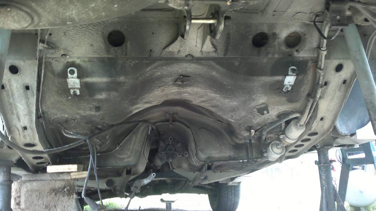

Ciao a tutti vi posto qualche foto del lavoro ,visto che ho smontato cambio ho provveduto a smontare anche il ponte in modo da restaurare il posteriore.Visualizza allegato 98983Come si presenta il talaio nudo,non vi è ruggine per fortuna.

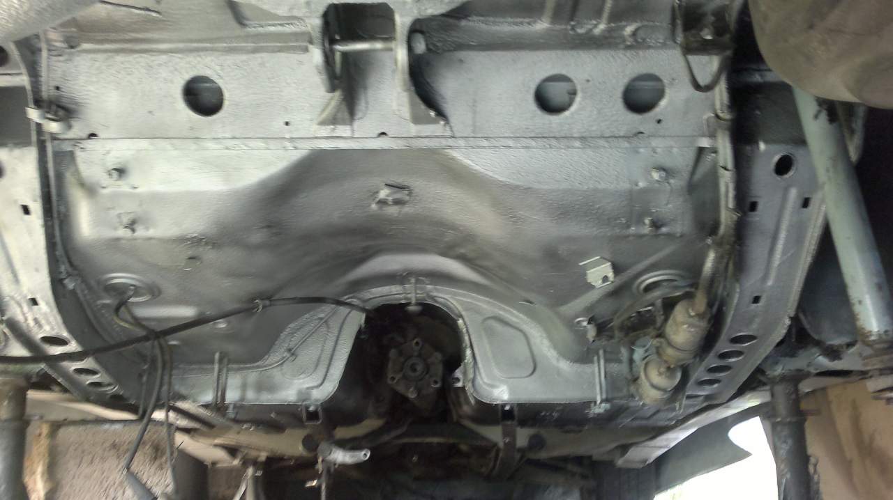

Visualizza allegato 98984Grattato passato antiruggine spray e anti rombo di protezione(Cmq sara un auto che non esce se piove)solo per scrupolo.

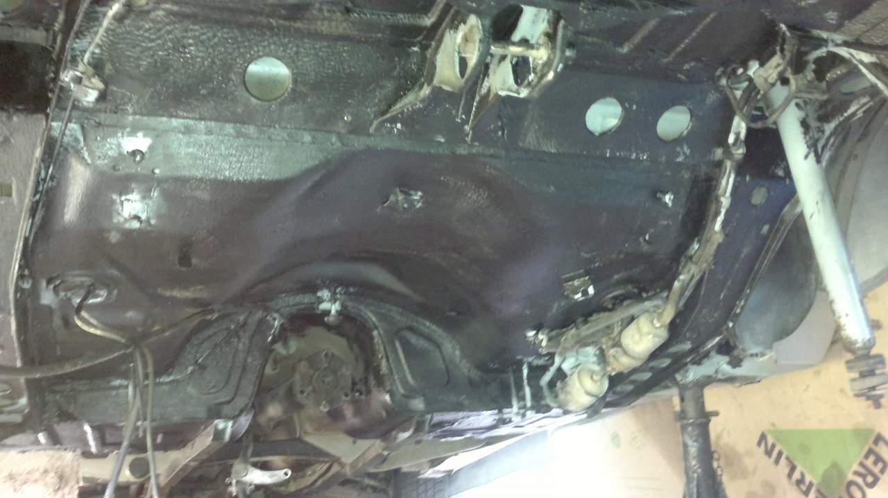

Visualizza allegato 98985e verniciato.:-)
Ciao alla prox
Portale a sabbiare, con 4 soldi tornano nuove, poi passi antiruggine spray in 2 riprese e poi vernicia tutto.
Bel Lavoro Enzo...."perdonate il piccolo OT, ma la 145 QV di tuo Fratello come va? non è che la vende per caso?"
Il primo da dietro è la pompa benzina il secondo il filtro .
