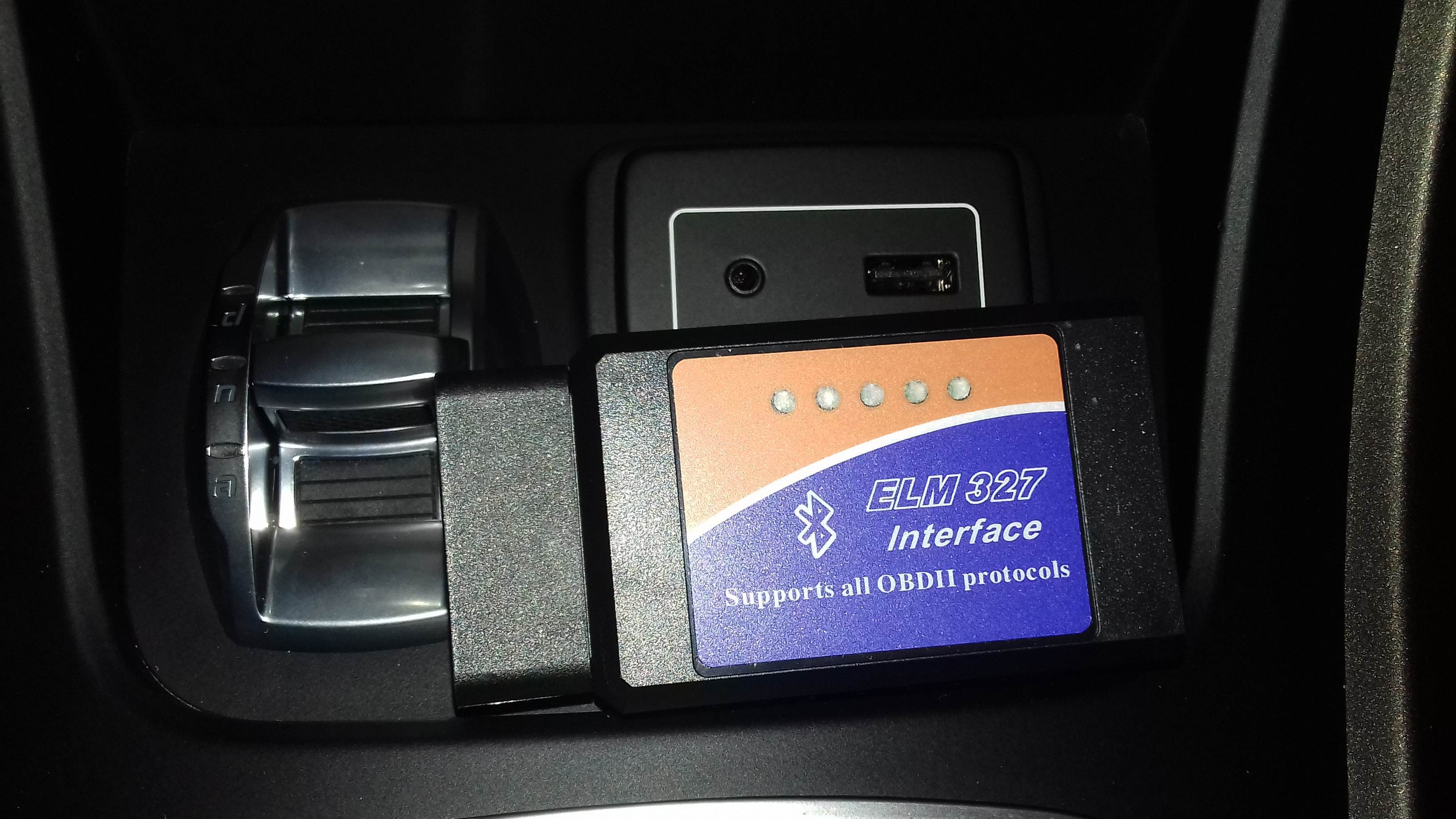

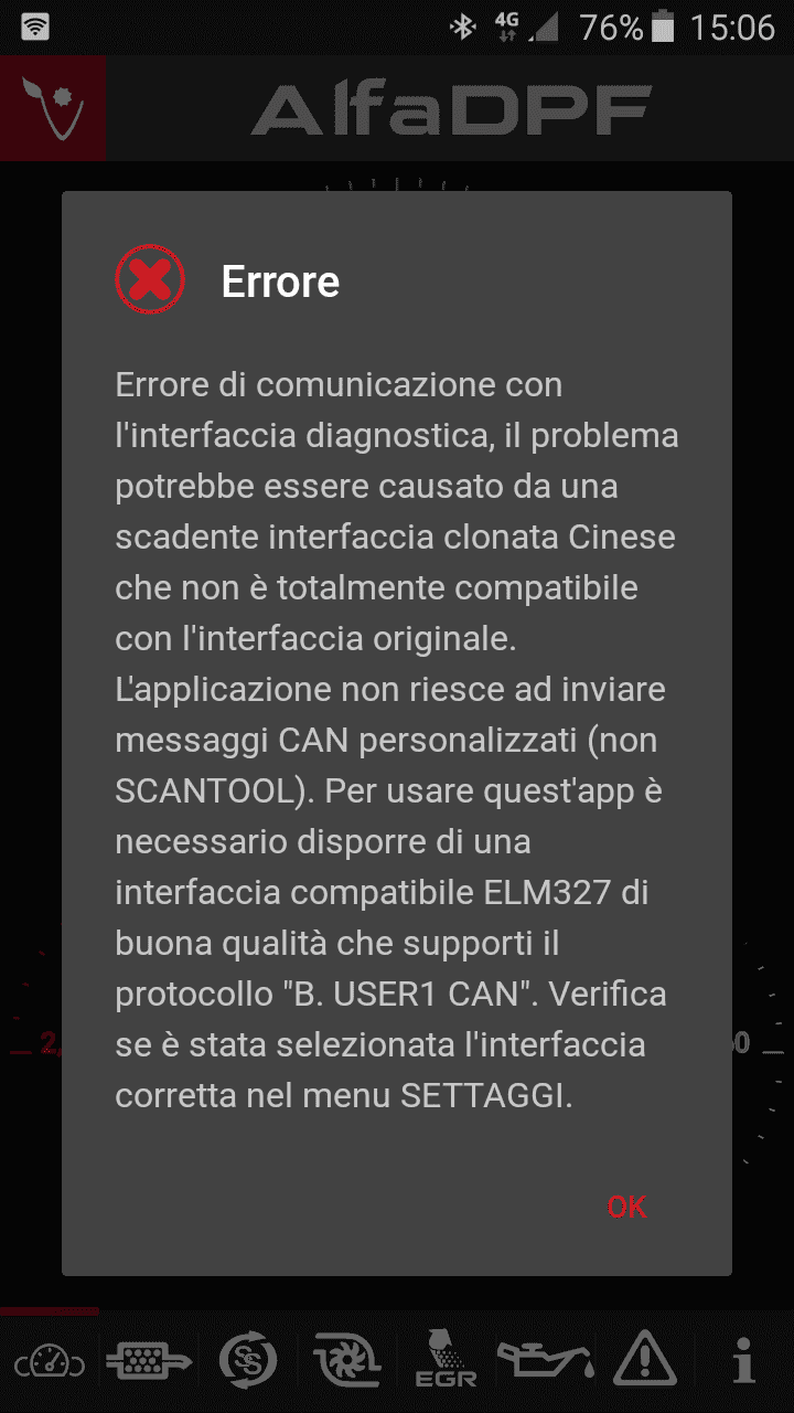

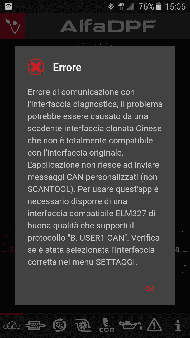

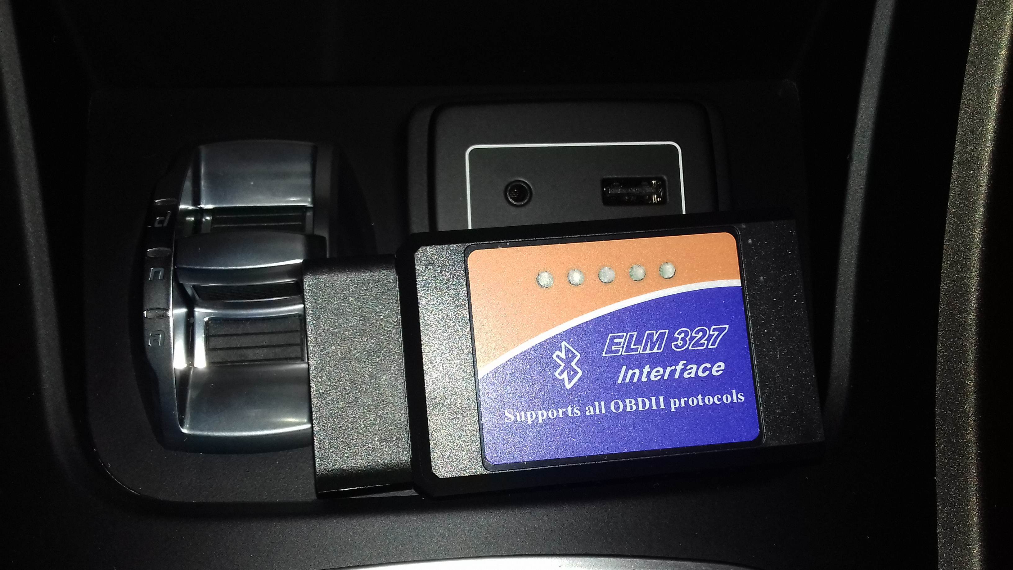

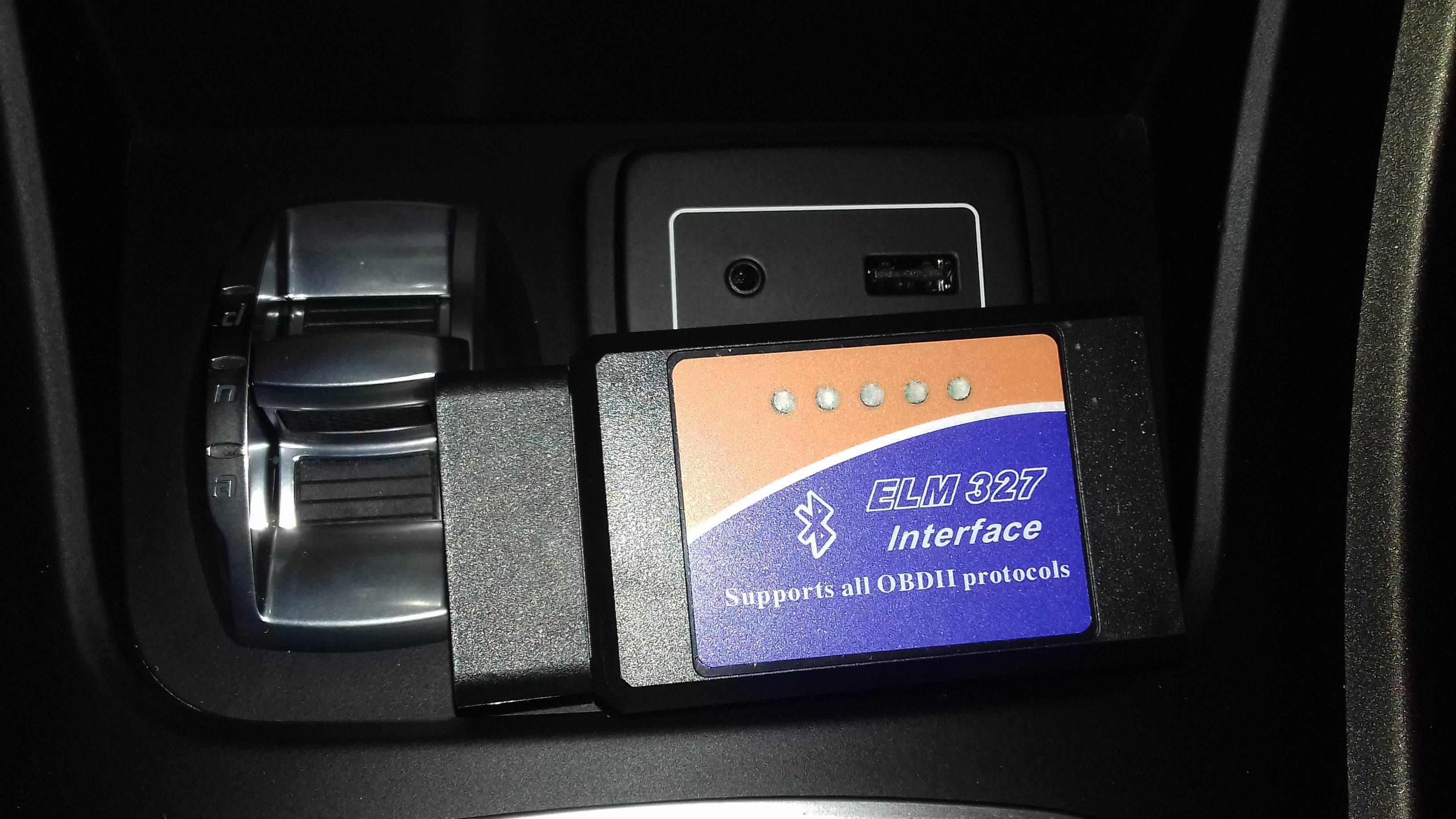

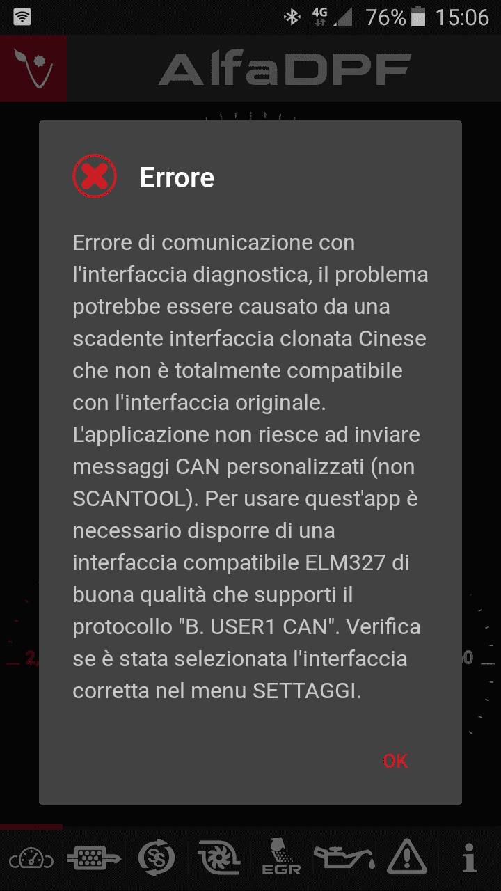

Mi consigliate un OBD economico per Android compatibile al 100% che mia dia tutti i dati dell app "Alfa DPF". Ne ho acquistato uno su ebay ma nn si connette.

Per la maggior parte delle operazioni basta una più economica vGate
Vedro' un altro tipo ma sono piu lunghi,artivano fino a 10cm di lunghezza......grazie..
Cerca mini OBD magari con tasto spegnimento così non la devi togliere ogni volta
