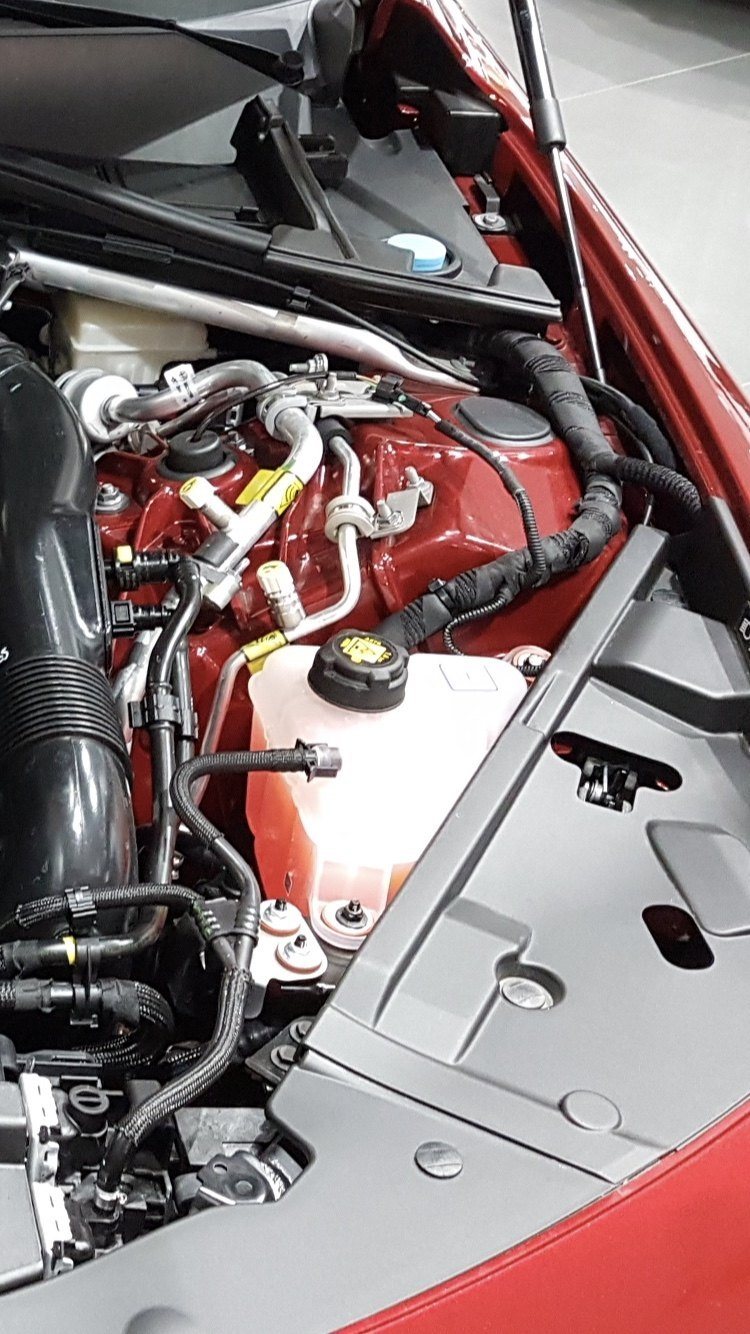

Come da titolo, ho trovato nel vano motore, vicino la chiusura sx dello stesso, il connettore visibile in foto.... la mia è una super con i seguenti pack: ligthing, clima, convenience, driver assistant. Potrebbe riguardare l’antifurto (da me non installato)?
Anche io ho quella presetta, ma non so a cosa potrebbe servire. Posso chiederti cos’è quella scatoletta nera fissata con le fascette?
Modulo aggiuntivo per incrementare le prestazioni (lavora sulla pressione gasolio e sulla pressione di sovralimentazione).
Che vantaggi hai ottenuto? Sai anche i valori di coppia e potenza massima
150 cv manuale..... quando lo vendono caricano delle mappe pre impostate per il tipo di motore..... questa agisce attenuando lievemente i segnali dei sensori di pressione gasolio e turbo in modo che la centralina compensi.... (la inganna in poche parole)..... è un buon compromesso se non si vuole fare una mappatura definitiva (la farò dopo la garanzia per arrivare a 210 cv)..... comunque siamo OT

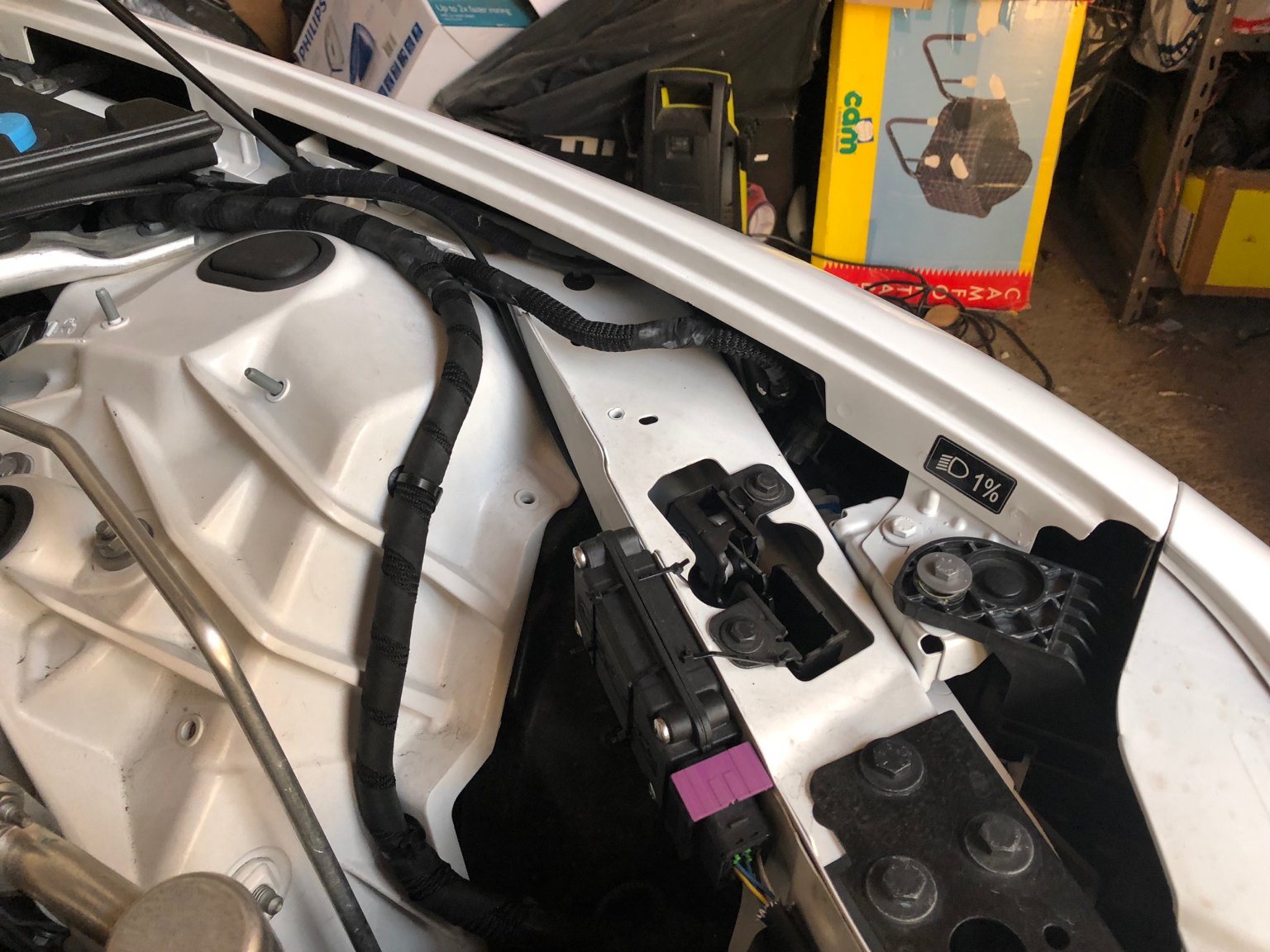

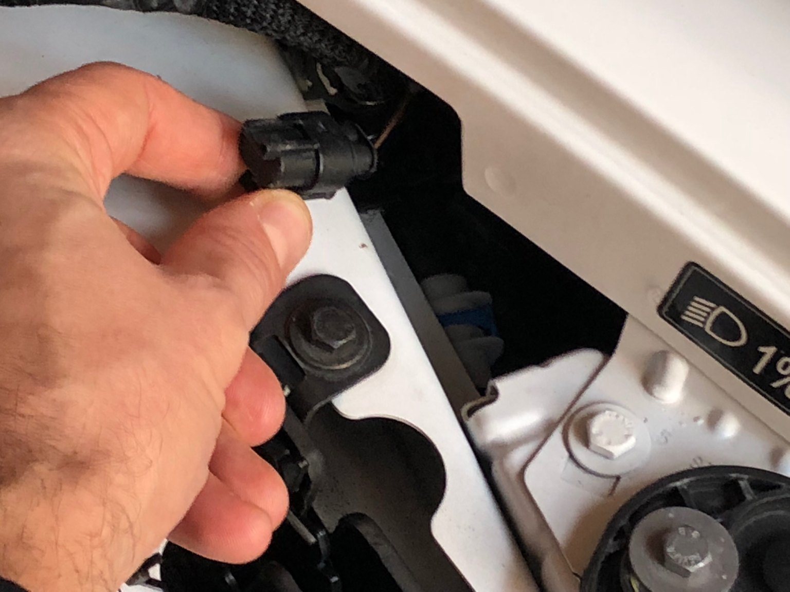

Dovrebbe essere il connettore per il sensore delle sospensioni a smorzamento controllato, ne dovresti trovare un altro dall'altra parte della vettura. Sulla mia Q2 sono proprio lì. Domani provo a fare una foto.
non è delle sospensioni..... il connettore incriminato si dirama da un’altra briglia di cablaggio
