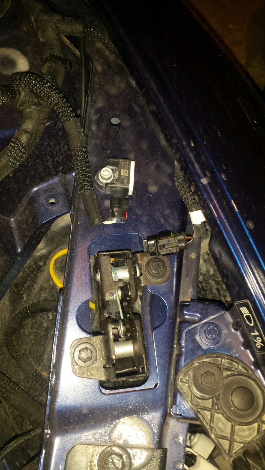

Connettore non collegato nel vano motore
Allora non saprei.
Il sensore che dico io è posizionato dietro la serratura, ancorato al foro filettato e all'asola che si vedono nelle tue foto. Dalle foto della Quadrifoglio che hai postato non si vedono perchè sono sotto al carterino di plastica, in corrispondenza della bugna.
Ah quindi oltre ai cavo dell’attuatore sull’ammortizzatore ci sono pure questi sensori?
al 99% è il connettore dell'interruttore antifurto montato sullo sgancio del cofano.
Quindi a livello antifurto potrebbero esserci tutti i cablaggi e basta montare sirena e sensori visto che le funzionalità sono gestite dal body e basta solo abilitarle?
Non è dell'antifurto. La mia ha l'antifurto di serie ma il connettore e libero come su quella di Davide.
Sul Blu risalta poco, ma si vedono.
Sembrerebbe la giunzione D265, per i getti lavaparabrezza riscaldati.
Edit: si, è lei. Sotto al tappo nero troverete questo connettore giallo.
Mistero risolto, grazie!
