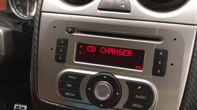

Salve a tutti. Cerco un radio NAVIGAZIONE SATELLITARE ALFA ROMEO MITO, una usata ma con tutti i cavi
C'è chi può aiutarmi?? devo sostituire quella che vedete in foto
Grazie

Ti consiglio il modello che propone Isudar, tipo il px6, molto valido anche se caro. Io presi il modello originale con radionav ma l'ho dovuto rivendere perché non compatibile con l'autoradio che hai allegato (che poi è quella che avevo anch'io e che ho cambiato).

Mi riferivo ai modelli originali di autoradio Alfa Romeo Mito che monta bosch appunto sulle Alfa Mito in alcune versione successive all'anno 2009, quelli non sono compatibili. Per esempio, il modello Radionav che ha il navigatore integrato, nonostante venga montato su alcune versioni di alfa mito, non è compatibile con la tua macchina. Le Isudar sono totalmente compatibili, quella che hai linkato va bene. Le strade sono due se vuoi un plug in semplice e soprattuttose vuoi mantenere i comandi al volante: o ricompri la stessa autoradio che hai originale (che fa schifo, motivo per cui io l'ho cambiata) o sennò ti appoggi ad un modello aftermarket che sia totalmente compatibile (cioè compri smonti e colleghi i cavi senza cablaggi particolari da parte di un elettrauto) come le isudar. Io alla fine ho preso il modello px6, però costa parecchio. Ciao!

Come hai stabilito che il radionav che avevi era non compatibile con la tua autoradio?

Sono stato da un elettrauto il quale mi ha segnalato che si perdevano i comandi al volante per incompatibilità del modello. Oltretutto avrei avuto anche il problema del lampeggio dei km a display. La centralina blue&me originale del mio modello di mito non è compatibile con il Radionav, almeno queste le sue parole. A quel punto l'ho rivenduta e ho comprato la isudar px6. Ciao!
