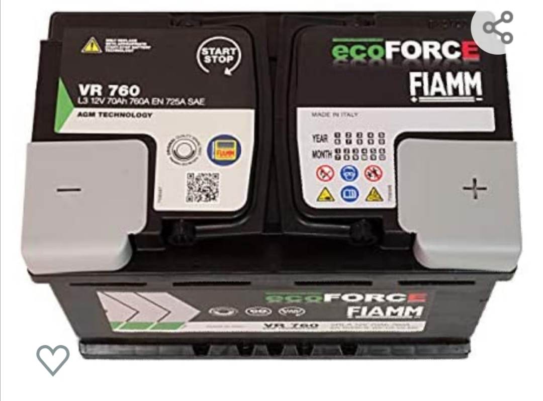

Ciao atutti
Comprato la giulietta usata del 2014 da un messe e mi sono trovato dopo 3 settimane con la batteria scarica, ( già appena presa lo start e stop rimaneva disabilitato) anche se lho provata caricarla sta tenendo dura e ho deculisso di cambiarla, e ho acquistato la FIAMM come dal foto. La mia domanda se faccio cambiarla da solo c'è qualche rischio che mi si azzera tutto?? O qualche altra problema??,
    63.5 KB · Visualizzazioni: 472
Reazioni: None
Ciao atutti
Ciò che si azzera, si ripristina tranquillamente

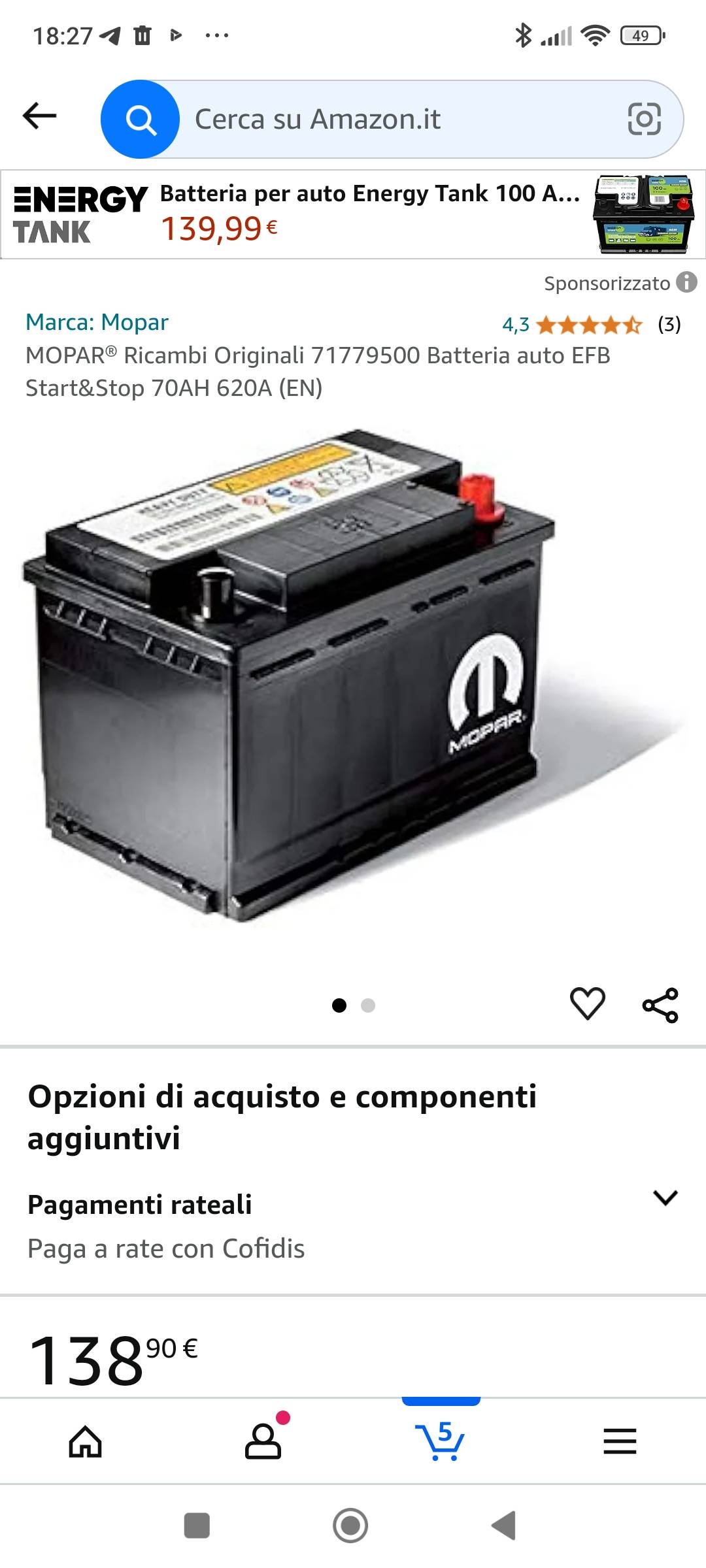

Buon pomeriggio ragazzi qualcuno di voi mi potrebbe aiutare .
Devo cambiare la batteria alla mai Giulietta ho trovato questa della mopar stesso modello che attualmente ho sull'auto secondo voi come prezzo e buon o mi potreste aiutare a trovare una batteria piu efficiente vi allego foto
