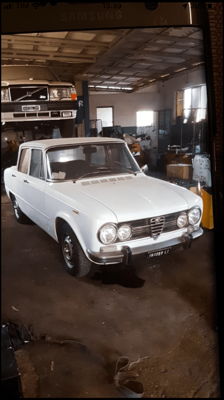

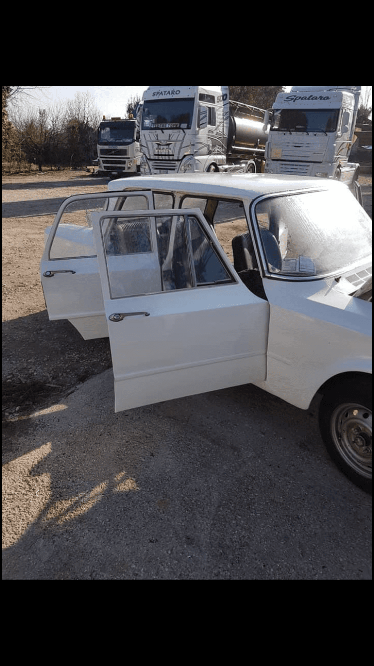

carrozzeria da riprendere solo in alcuni punti (solo ruggine superficiale e non passante o “importante”) ma nel complesso messa bene,interni originali e in ordine.
Funzionante ma comunque c’è da rivedere un po’ tutta la meccanica
Prezzo 5.000

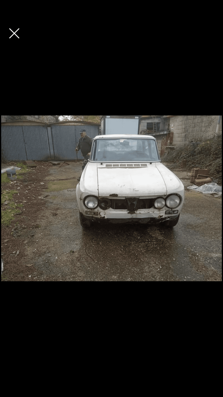

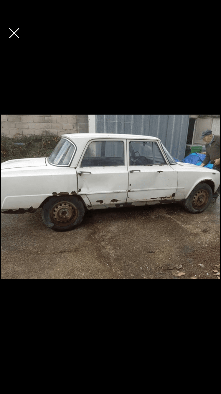

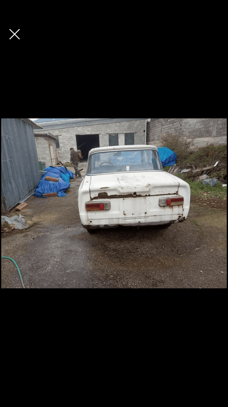

2- Senza documenti e targhe (solo certificato di lecita provenienza), funzionante ma da restauro totale anche di carrozzeria,mancano alcune parti come fari anteriori e mascherina,interni da riprendere. Funzionante ma meccanica da riprendere in mano totalmente

Io non avrei dubbi, la prima opzione innanzitutto per i documenti in regola e poi per l'unico proprietario.
Difficilmente un unico proprietario per tanti anni trascura la sua auto.
Fai presto a spendere 3.500 € sulla opzione 2 per riportarla in condizioni di marcia....

Non guardare neanche l opzione 2. Li è molto difficile il recupero .Tieni presente che solo la reimmatricolazione ti costa circa 1000 € .Poi a livello commerciale e piu valutata se con targa originale. La differenza di prezzo e molto piu favorevole nella prima opzione. Forse non sarebbe neanche conveniente anche se te la regalassero.
anche se i lavori te li fai i particolari mancanti li dev comprare e sono soldi anche se trovi praticamente tutto

in effetti sono orientato anch’io alla prima. In più il proprietario ha già fatto diversi lavori di carrozzeria..
Come vi sembra? C’è qualcosa a cui fare particolare attenzione quando si acquista una Giulia?
#7
La cosa piu importante è valutare la carrozzeria perché marcivano facilmente come tutte le auto dell epoca. Per la meccanica non ci sono particolari problemi e spendi sempre meno che ripristinare la carrozzeria dell opzione 2

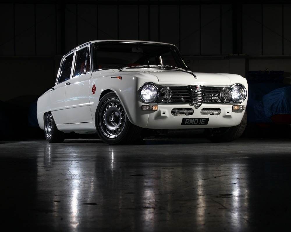

Altra cosa,avrei per le mani un motore 2000 dell’epoca... premettendo che non sono un integralista e che le auto mi piace usarle e guidarle, mi accarezzava l’idea di montarlo sulla Giulia eliminando i parafanghi e abbassandola leggermente. Insomma,renderla un po’ più divertente da guidare e leggermente più “aggressiva”, con la possibilità di riportarla all’originale in quattro e quattr’otto.una cosa del genere insomma
A me piace un sacco,però provenendo io dal mondo Mini dove la personalizzazione è ben tollerata chiedo a voi alfisti un parere...
#9
A parte il discorso normative e assicurativo se non la vuoi originale non saresti ne il primo e neanche l ultimo a fare un trapianto del genere ! È possibile farlo senza problemi perché i motori sono intercambiabili. Tieni presente però che avresti una rapportatura troppo corta e dovresti cambiare il rapporto del differenziale . Il 2000 altra potenza.

La due è un "canestro". Manco regalata.
Riguardo la personalizzazione, io ricordo bene, perché c'ero quando erano vendute e guidate quelle auto, che le giulia erano spesso modificate incattivendole con assetti e alleggerimenti vari. Tieni presente che le giulia erano spesso usate per correre sia in pista che in salita. Quindi vai tranquillo
