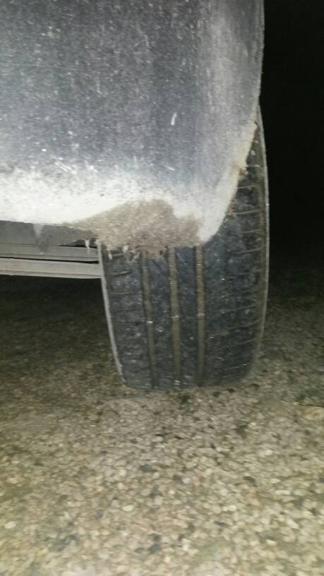

Il mio problema è che al posteriore entrambe le ruote hanno un camber negativo molto pronunciato, tanto da andare entrambe a strisciare contro gli ammortizzatori. Dato che ho letto che non è possibile correggere il camber se non di pochissimo mi potete dire cosa fare?
PS. le sospensioni sono praticamente nuove e la convergenza rifatta da poco.

Per poter regolare la campanatura al posteriore bisogna installare dei bulloni appositi tra l'ammortizzatore e il mozzo, in alternativa si istallano 4 bracci rinforzati regolabili in lunghezza, cioè devi alterare con dei strattagemmi alternativi, perchè infatti hai dei bracci che non li regoli e con il consumo dei silent block accentui il problema.
Per quanto riguarda l'anteriore la cosa si fa un po' più complicata perchè bisogna modificare i bracci superiori, non è impossibile se si hanno le idee chiare e un pò d'esperienza.
però di quanti valori stiamo parlando?
cioè è nella norma dell'auto o vuoi modificare/corregere la tua?
Re: Usura pneumatici anteriori causa campanatura?
No guarda il problema sta nel fatto che le ruote posteriori sono così inclinate verso l interno che toccano gli ammortizzatori e non so proprio come sia potuto accedere dato che non ci sono regolazioni possibili da fare
A parte il fango questa e l inclinazione di cui sto parlando :D

viene da pensare se sono i suoi originali i bracetti sul posteriore dunque, così non è normale o montati male dal competente (meccanico)?
