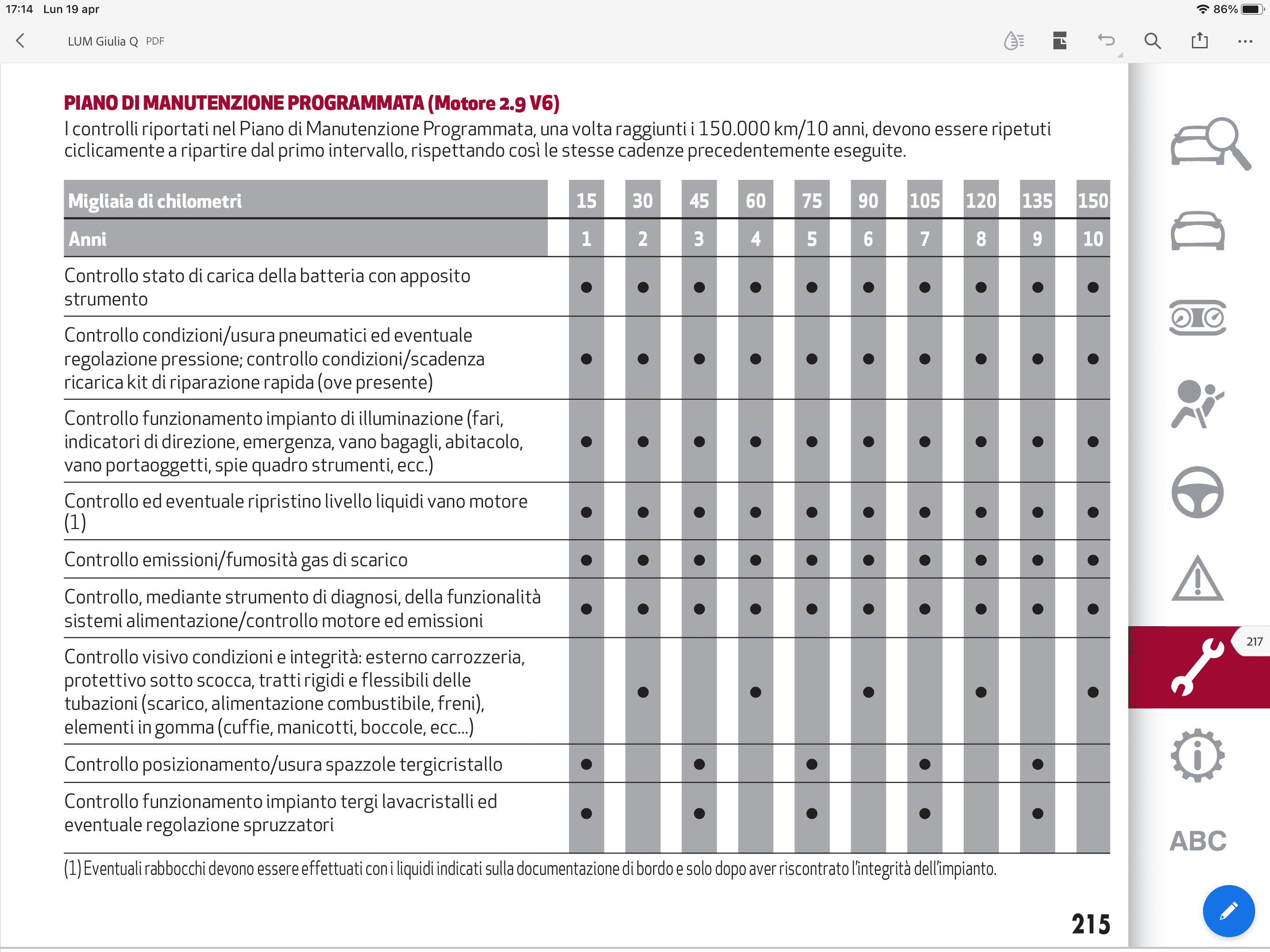

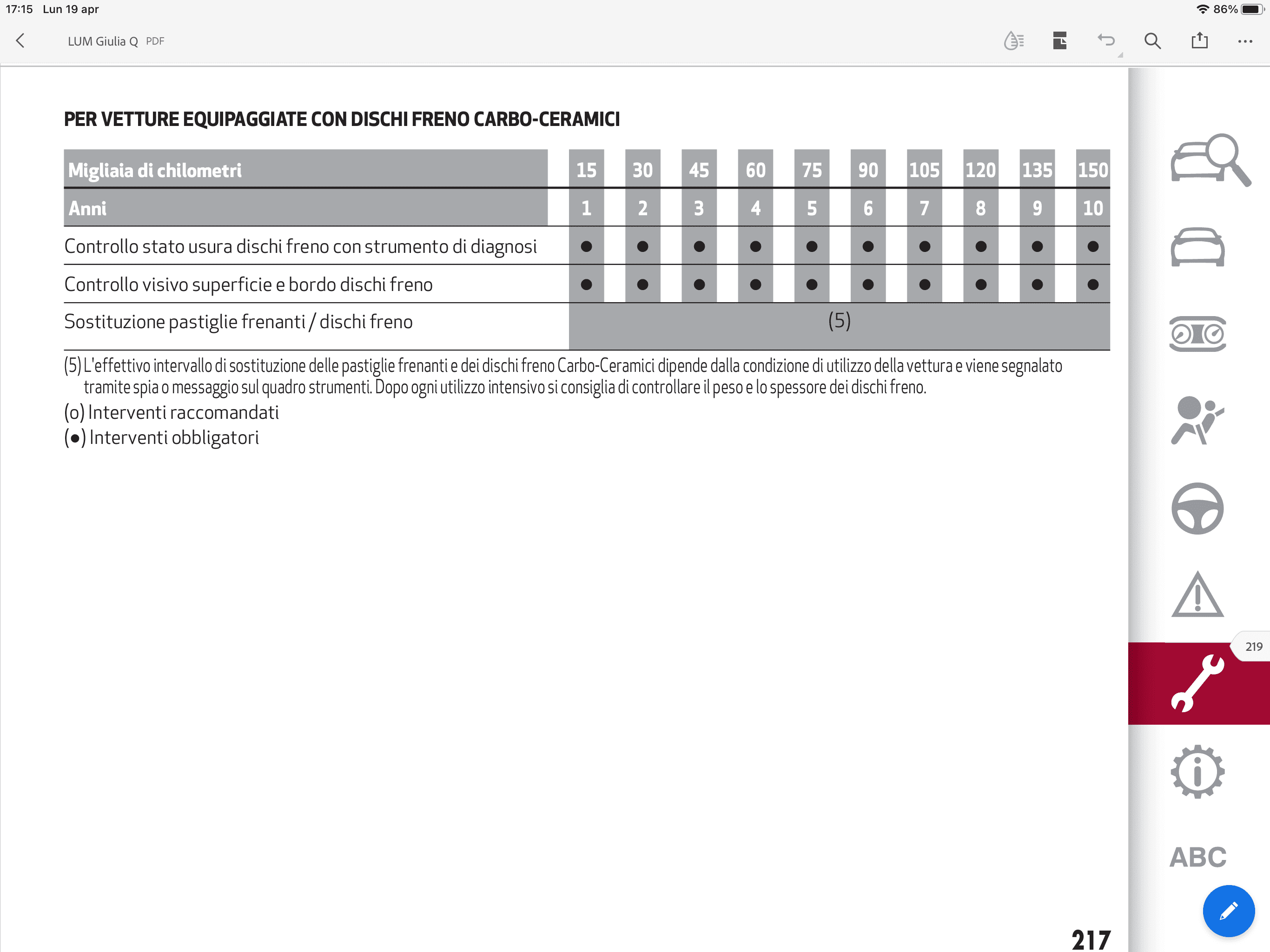

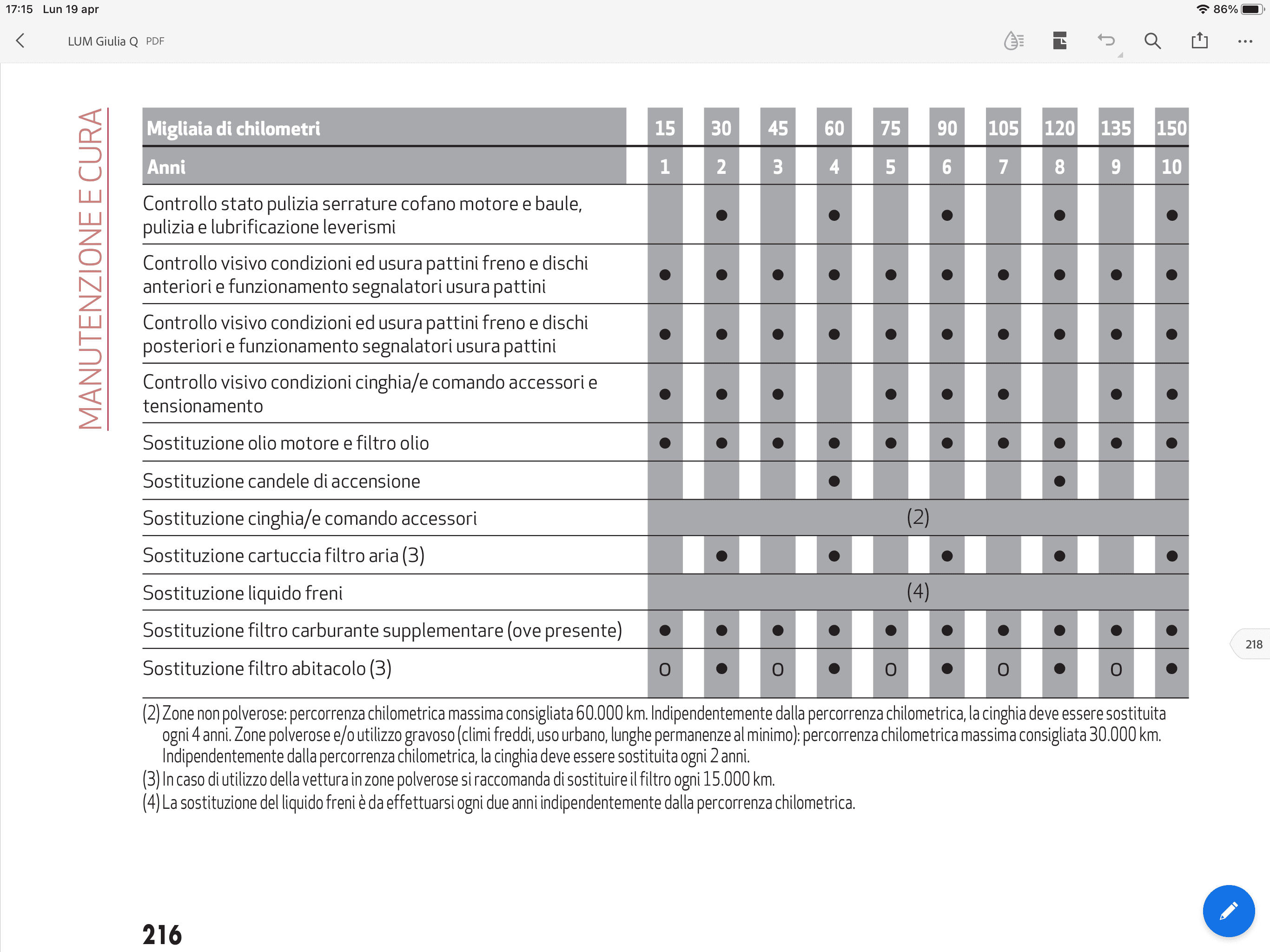

    154.3 KB · Visualizzazioni: 229
    104.4 KB · Visualizzazioni: 264
    90.3 KB · Visualizzazioni: 244
Fantastico! Grazie per questo esaurientissimo messaggio e per gli allegati. Vedo da tabella che la cinghia va sostituita comunque ogni 4 anni anche se il kilometraggio non ha superato i 60000, che sarebbe il mio caso.
