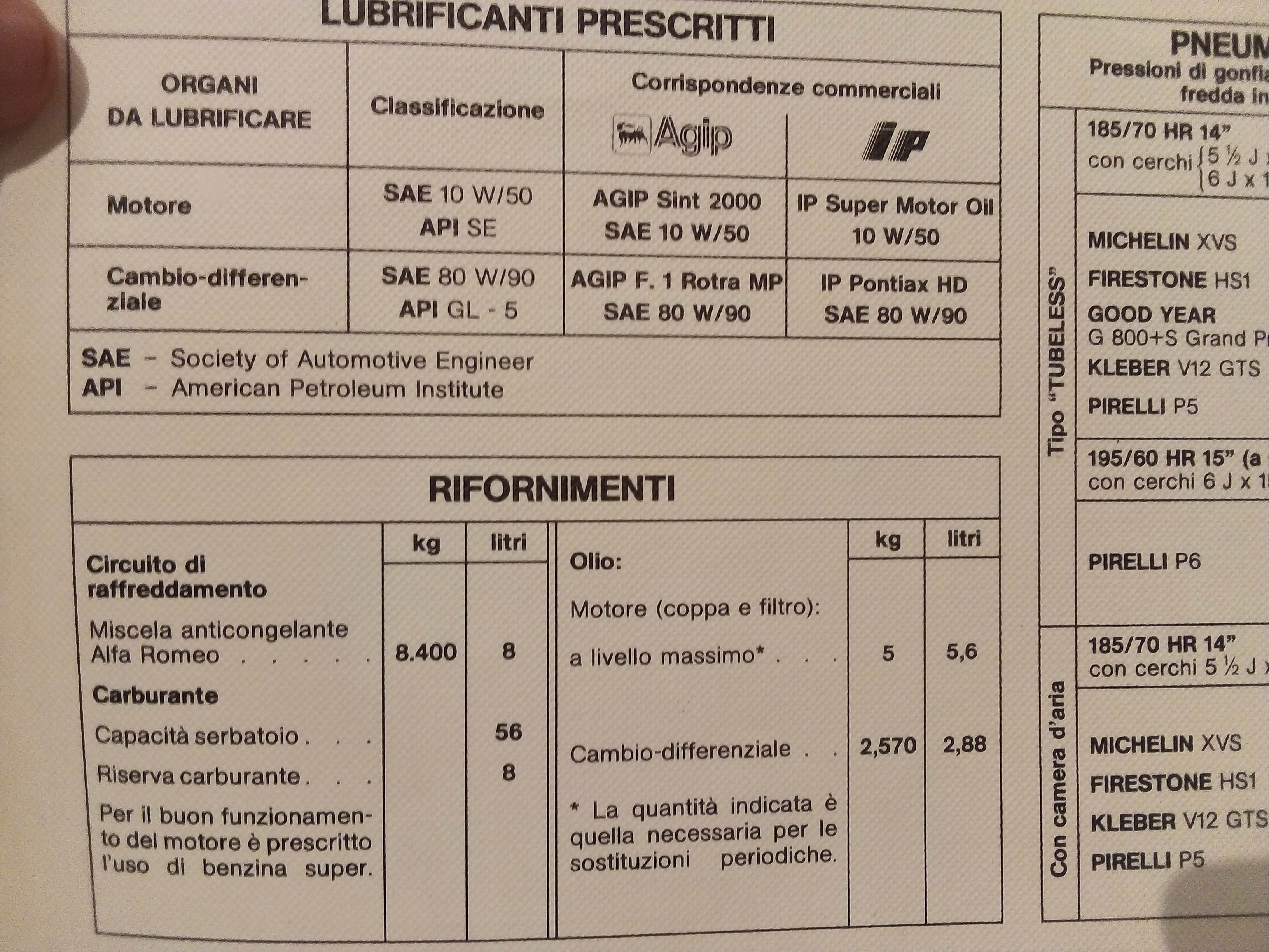

I blocchi motore dei Bialbero vanno meglio con il 15W50 e 10W60
nel cambio molto meno dei 5 litri , credo 3,4 o 3,7
Nel manuale della mia GTV2000 130CV vengono riportate delle quantità inferiori.
Credo che il foro per il riempimento indichi il livello interno da raggiungere. Cioè aggiungere olio fino a che questo non tracima dal foro.
    843.1 KB · Visualizzazioni: 363
