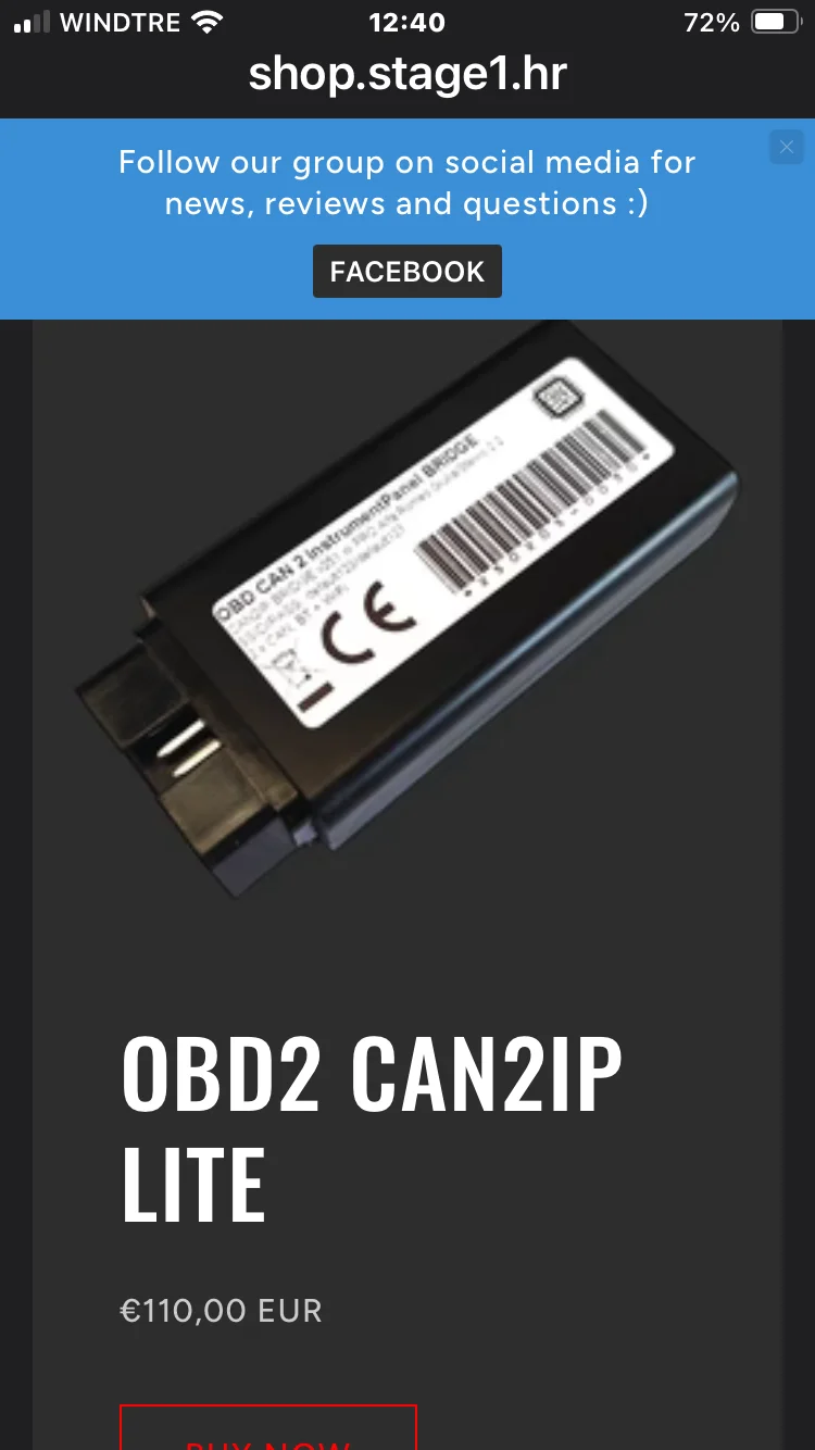

#27
Questi costano metà!!!

se poi aggiungi anche questo https://www.subito.it/accessori-aut...nto-bosch-cp4-universale-verona-414048444.htm, ti resterà solo il dubbio sui contralberi
Non mi pare siano cedute tutte ste cp4 su Giulia o Stelvio , almeno fra gli iscritti credo siano pochissime
Altro discorso è il monitoraggio di pressione olio e altri parametri con dispositivo fisso
Non dico quale ho montato io perché l’ultima volta sono stato richiamato mentre altri pubblicizzano……
A mio parere dispositivo lettura +distribuzione completa e un paio di cicli di bardhal top diesel e te la godi alla grande
