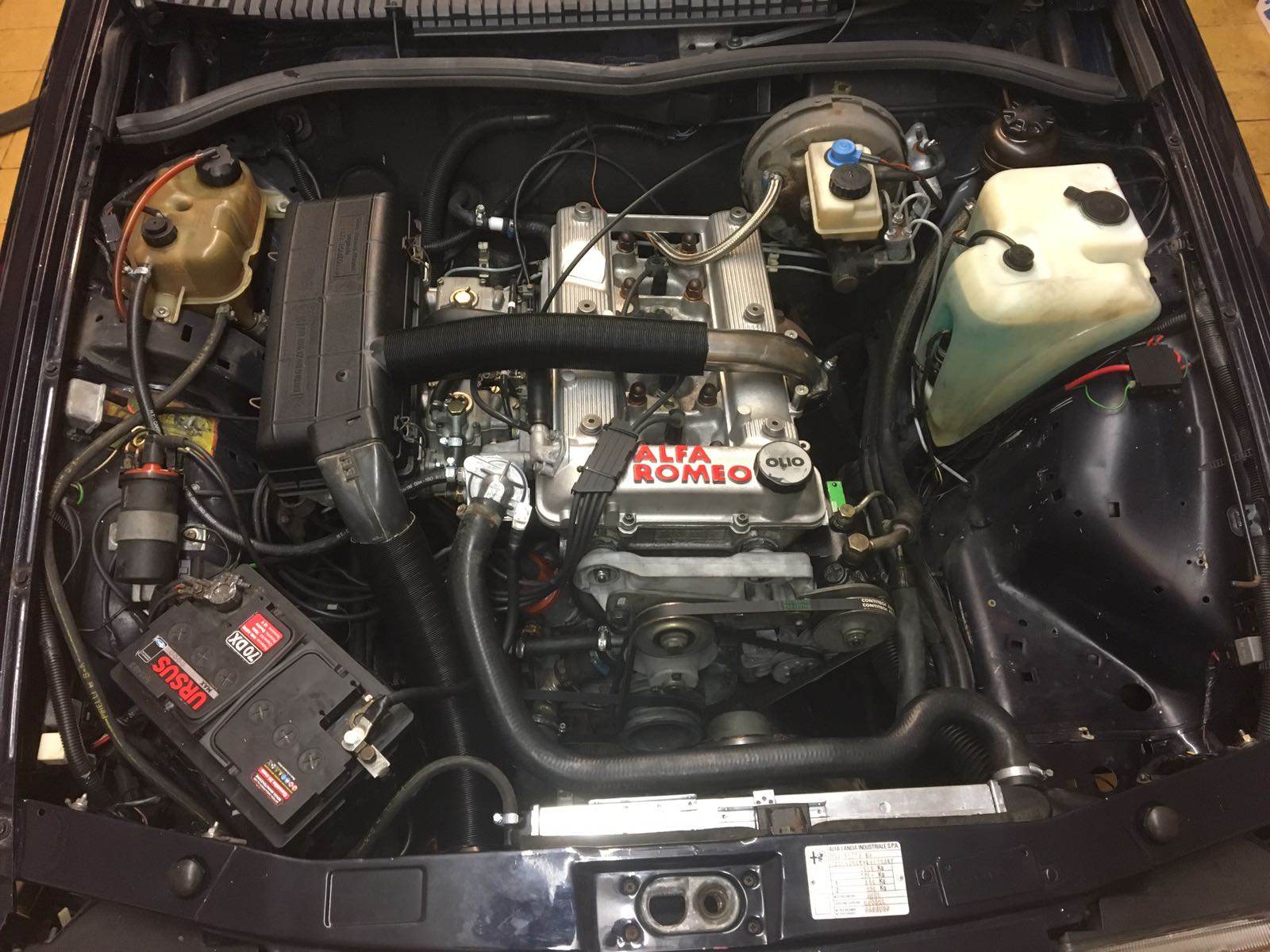

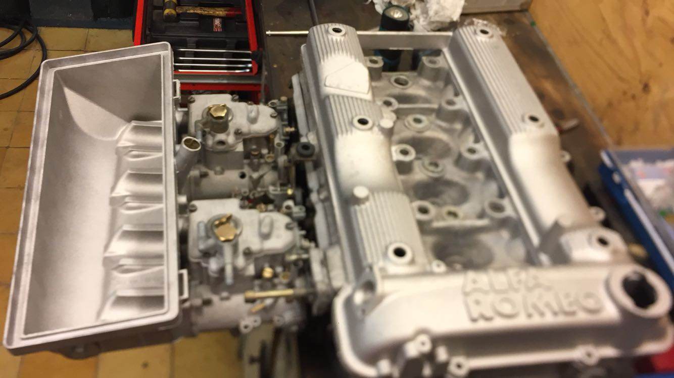

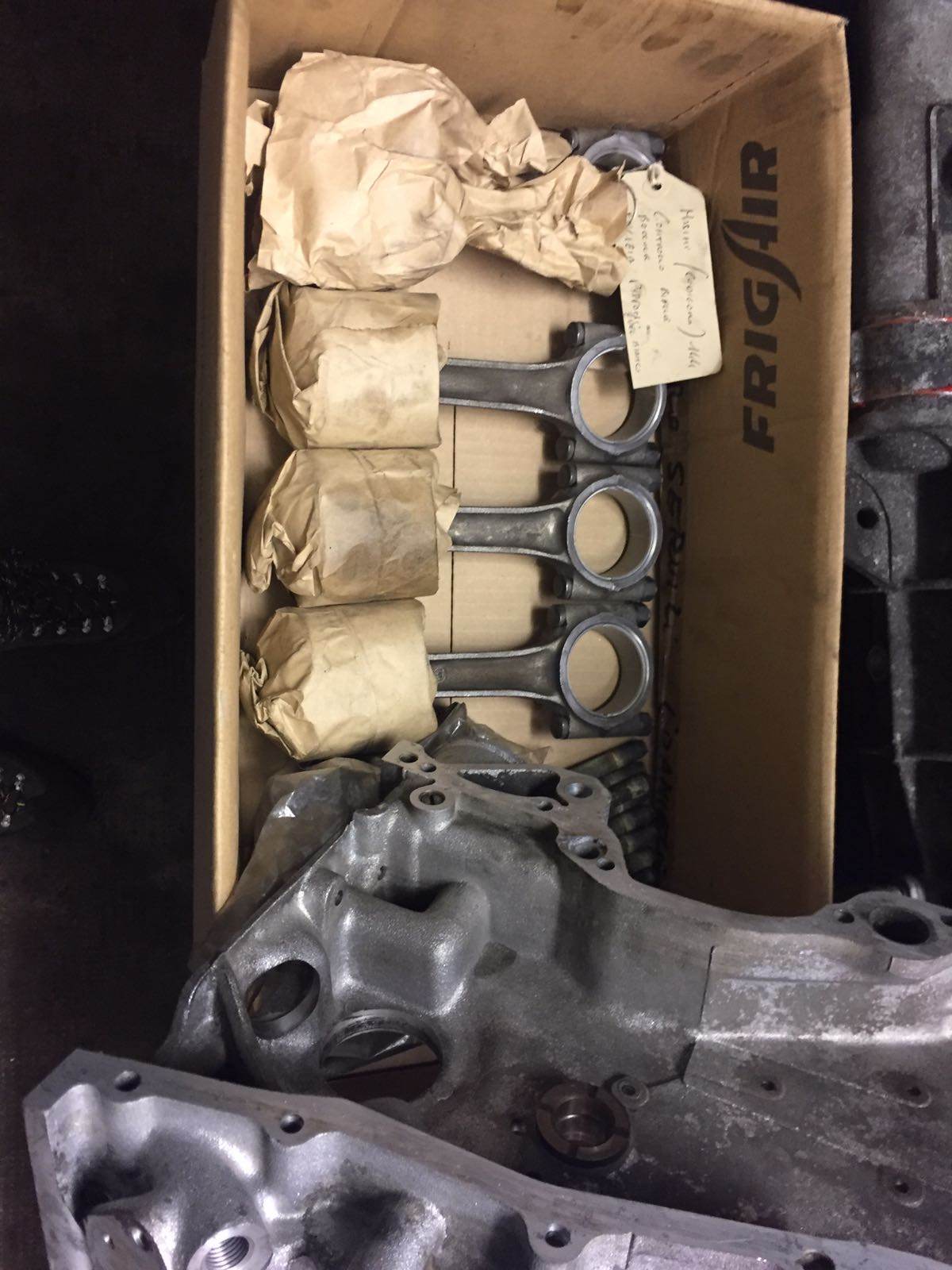

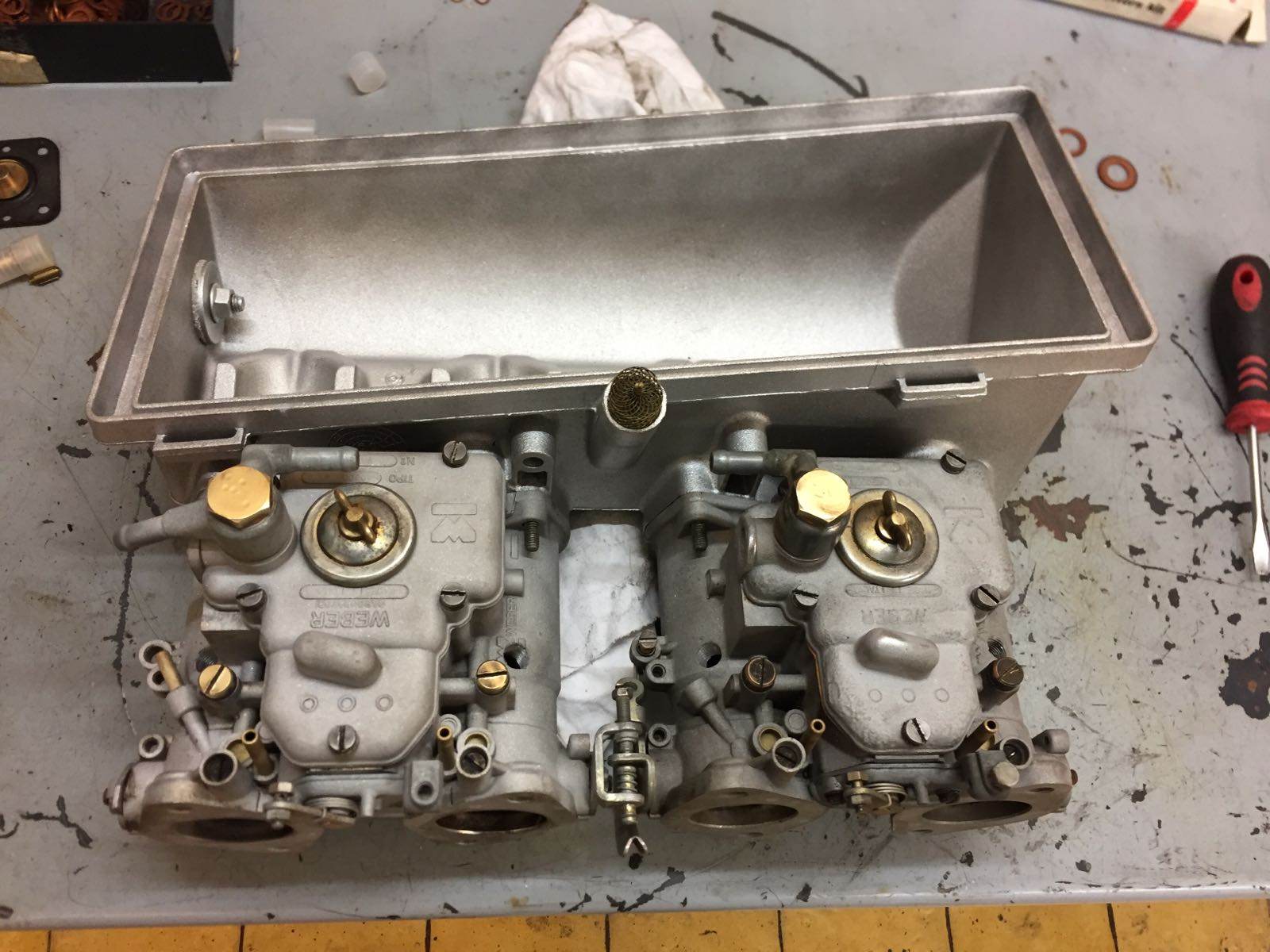

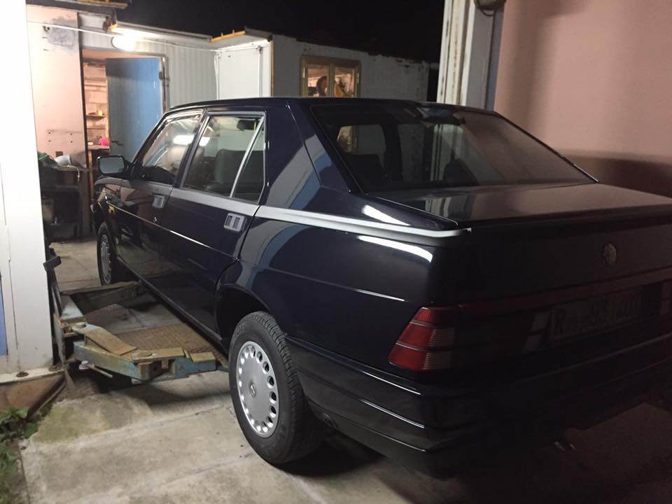

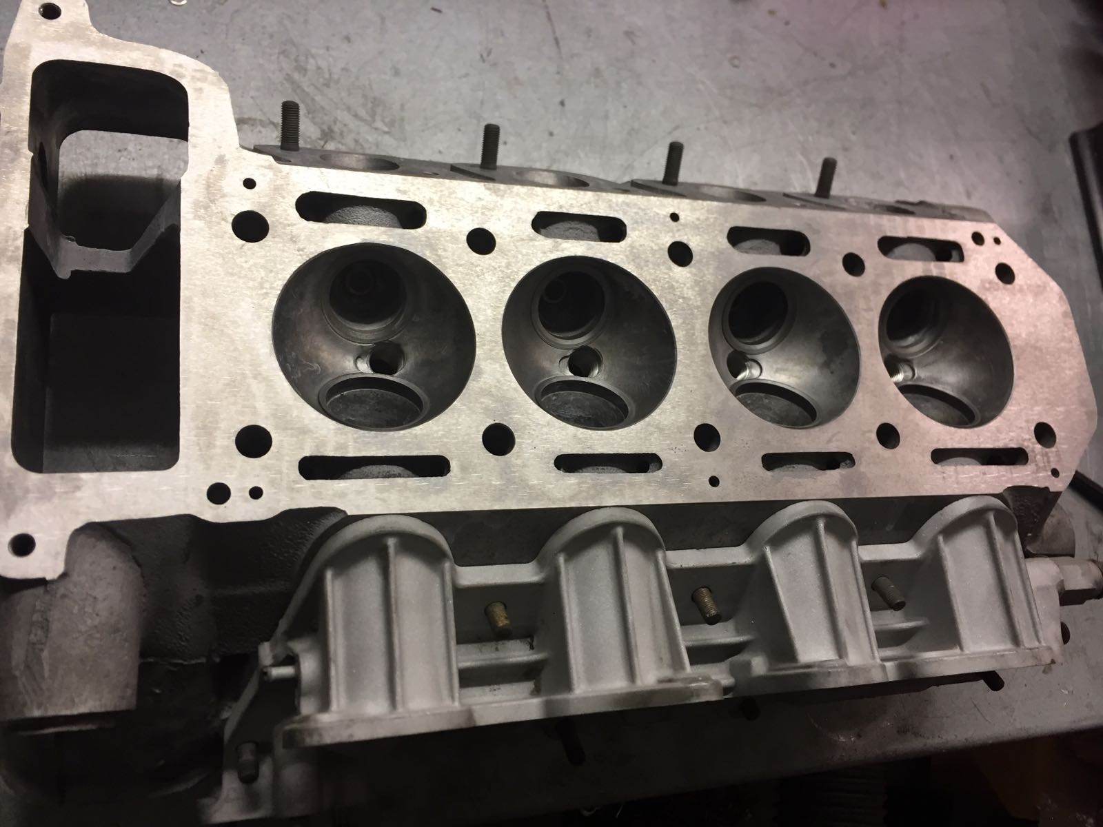

Ragazzi ma il 1.6 carburatori che motore è? Consuma molto di più di un iniezione ed è veramente così delicata la carburazione? Ho trovato questo mezzo a cui è stato rifatto completamente il motore, esteticamente perfetta, chiede 3200€, che ne pensate?

I motori a carburatori Alfa erano conosciuti per il consumo di benzina. Non c'era differenza tra cilindrate perché i carburatori sono gli stessi ovvero i mitici weber da 40. Su internet trovi facilmente le immagini che ti fanno capire quanto sono grossi e quanta benzina sugano. Però sono un mito al punto che a volte penso di comprare solo motore e carburatori con quel minimo di impianto elettrico necessario per accendere la bomba.

Se la vettura è tanto bella dentro come dall'ultima foto esterna , direi che vale la pena andarla a vedere e farci un giretto ;)

Senti a me ;)
Tu vai la la guardi bene, fai qualche foto, possibilmente la provi senza manifestare troppo entusiasmo.
Se poi nn ti senti sicuro posti qua foto e le tue impressioni.
Se ti senti sicuro abbassa un pochetto il prezzo (che mi pare già bassino) e fai come credi ... al massimo hai buttato 4000 €uri nel cesso, fossero tutte queste le disgrazie della vita ... ;) :P
Il 1.6 a carburatore è quello che consuma più di tutti, nei carburatori l unico componente che si usura è la valvola a spillo, che praticamente non si consuma mai, ad essere pignoli ogni tanto si può fare la carburazione al minimo perché si sporca la farfalla e quando è quasi chiusa può variare il passaggio d aria, ma anche se non li pulisci non succede niente , appena acceleri leggermente viene utilizzato il circuito di progressione che non risente dello sporco
