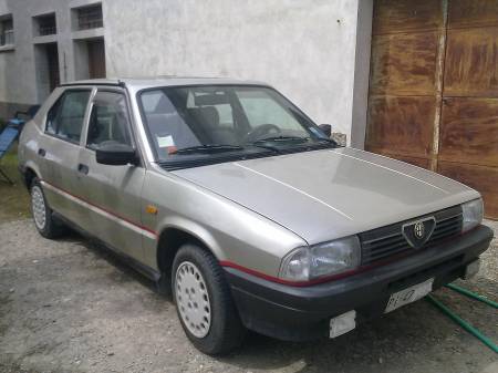

Vi sottopongo per un punto di vista anche un'altra opzione. Ho trovato un'Alfa romeo 33 a circa 60 km dalla mia residenza. Si tratta di una 1.3 Silver del 1987 (non so però se è la S). Ha 90.000 KM.
Queste sono le informazioni che ho ottenuto dal venditore:
1)L'auto è stata revisionata e all'ultima revisione hanno tolto l'impianto GPL, adesso è soltanto benzina.
2)Dal punto di vista meccanico il venditore sostiene che l'auto abbia un carburatore disallineato (parole sue: "l'auto quando è al minimo sembra che vada a 3").
3)Alla mia domanda sulla distribuzione mi ha risposto che è apposto perchè l'ha revisionata (ma che io sappia alla revisione non ti controllano l'efficienza dell'impianto di distribuzione, probabile sia io in errore).

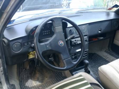

4)Gli interni dice che sono perfetti, addirittura è presente ancora il cellophane in alcuni punti.
5)La carrozzeria dice è in buone condizioni eccezion fatta per qualche punto ruggine (tra cui in prossimità del lunotto posteriore).
6)L'auto è iscritta ASI.
PREZZO: 1500 euro.
Concludendo è stato meno preciso ed esauriente, onestamente l'auto dalle foto non si vede benissimo. Grazie in anticipo a tutti coloro che interverranno.

In effetti la 33 a 400 km rappresenta un problema solo per la distanza. Quella a 60 km presenta degli aspetti interessanti come ad esempio il fatto che sia un'edizione limitata (Silver) e che sia gia ASI. Però ho molte perplessità:
1) L'impianto GPL rimosso. Dava problemi ed è stato tolto? Costava troppo la sua revisione?
2) L'avvio a 3 cilindri.
3) La distribuzione probabilmente da fare. (la cosa che mi preoccupa meno).
4) I punti di ruggine.
5) L'annuncio girà da quasi un anno.
6) Il prezzo: 1500 + 200 di passaggio
Fosse stata nella mia zona avrei potuto condizionare la felice conclusione dell'acquisto ad un controllino del meccanico di fiducia ma a 60 km di distanza potrei contare al massimo sul supporto di persone con una competenza non professionale in tema di meccanica.
Attendo fiducioso qualche altra opportunità di Alfa 33 pre 1990 (stanno diventando rare).
