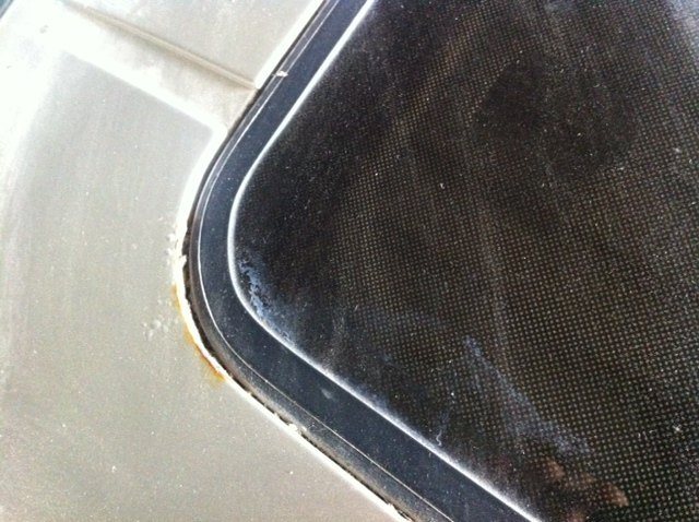

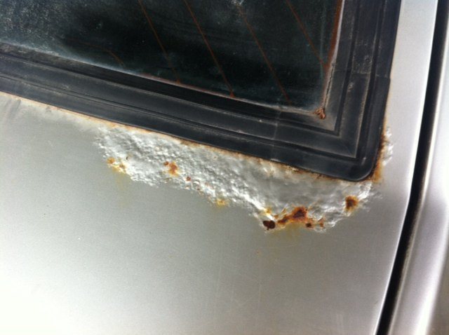

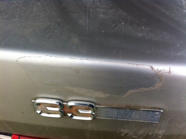

Mettendo da parte la questione del consiglio sulla RCA. Vi sottopongo queste foto per una vostra opinione. Sono tre scatti riguardanti i punti ruggine/difetti di carrozzeria della 33 Silver. Il primo da sinistra è vicino al tettuccio apribile, l'ultimo è all'angolo del lunotto posteriore. Vi devo dire che proprio il punto ruggine sul lunotto posteriore mi lascia un po' perplesso. Vi ringrazio già fin d'ora per le vostre risposte.
Quella sul lunotto posteriore, e quella sul bordino del tettuccio, sembrerebbe perforante, ossia bisogna smontare il lunotto ed il tettuccio, e ripulire bene la zona, e credo che bisogna saldare delle pezze e riverniciare. Sinceramente tutto è riparabile, ma bisogna anche vedere il prezzo d'acquisto.
Il punto è proprio questo. Ci saranno già 500/600 euro di lavori di meccanica. Il prezzo di partenza è 1500 euro (trapasso escluso). Probabilmente diventa interessante a qualche centinaio di euro meno.
Secondo me facendo presente al venditore i vari problemi di ripristino da te sollevati, fare una proposta del tipo 1.000 euro + passaggio e te la porti a casa.

La carrozzeria una volta che hai fatto 2-3 riparazioni come quelle e vernici tetto e portellone,
magari già che ci sei conviene togliere altri piccoli difetti (e ps.: controlla anche i sottoporta)
e dare una velatura uniforme e fresca a tutto l'esterno macchina..se la preparazione
(smontaggio e mascheramento pezzi) prima della verniciatura non lo fai tu ma il carrozziere
è un'altra bella spesetta (qui da me qualche pezzetta, smontaggio e velatura tutta l'auto
e lasciando fare tutto ad un carrozziere artigiano stai minimo sui 900+iva..
di più se vai in grosse carrozzerie un po' seriose..

per quanto riguarda la macchina ti sconsiglio quella che hai postato per vari motivi:
gpl la meccanica potrebbe averne risentito (testata) e altre anomalie già acclarate...
ruggine passante sotto il lunotto, contolla anche i vani passaruota come segnalato dagli altri utenti
prezzo elevato 1000 eurozzi a mio avviso sono già troppi nelle condizioni in cui versa la macchina...
visto che sei giovane come me ti direi o trattare e di brutto sul prezzo o se no di cercare altrove, basta avere pazienza
