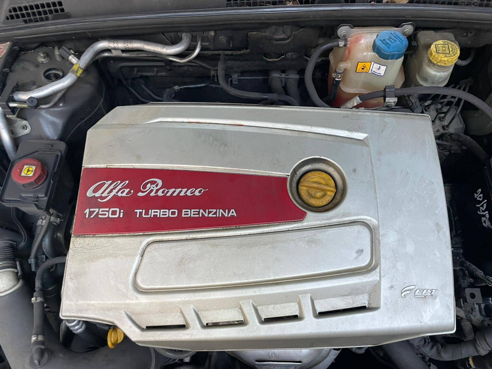

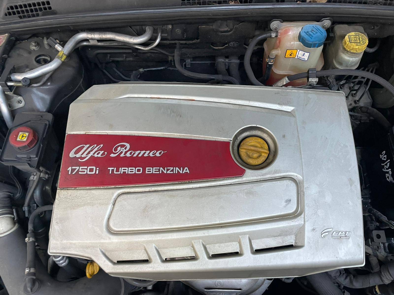

Allora, ho avuto modo di trattare il prezzo su un esemplare di 159 TBI 1750 ecc. ecc. E mi sono fatto mandare delle foto per maggiori dettagli. Premetto che l'auto in questione è unico proprietario, con poco più di 80.000 km e nessun incidente, e tenuta sempre in box, quindi partiamo bene
Gli unici problemi sono la carrozzeria parecchio graffiata a causa di parcheggi, e il motore che non mi è sembrato molto pulito ma non ne capisco molto quindi magari è solamente una mia impressione e non si tratta di un campanello di allarme, in ogni caso dovrò andare a visionare di persona la vettura con tanto di meccanico al seguito. Intanto vi allego una foto al riguardo, so che non si capisce molto e non si vede nemmeno il motore visto che è coperto, ma volevo aggiornarvi e mi farebbe piacere la vostra opinione
Lo sporco superficiale è l'ultimo dei problemi. Una bella lavata e torna tutto come nuovo. Accordatevi per un controllo pignolo presso un'officina esterna non di parte, e, a spese di chi vende, sempre se non sussistono problemi a dimostrare tutta la sua onestà farai eseguire la prova di tenuta del circuito di raffreddamento, la prova di compressione, candele, eventuali perdite d'olio sparse, la verifica della cinghia distribuzione, presenza di ruggine nel sottoscocca, situazione usura sospensioni e freni. Con esito regolare concludi l'acquisto.
Poi con calma io andrei a sostituire immediatamente TUTTI GLI OLI, compresa la vaschetta di espansione non prima di aver riportato a nuovo tutto il motore mediante lavaggio Accurato.

Io preferisco vedere difatti un motore sporco per vedere subito eventuali perdite, trasudazioni varie, ecc.
Anche a me, al primo colpo d'occhio, ha lasciato parecchio perplesso il livello del refrigerante così basso 😳🤨🧐🤔 Mi sa che è dovuto più ad una perdita da qualche parte perché comunque è limpido. A quanto la stai trattando??
OT
La copertura di plastica sopra al motore è prettamente estetica e per me sarebbe meglio toglierla per guadagnare qualche grado in meno su questo tipo di motore che lavora a temperature altissime.

Sono riuscito a scendere a 8500 con passaggio a metà, considerando che devo comunque lavorare eventualmente anche sulla carrozzeria. Ma è tutto da vedere in base a come risponderà l'esito meccanico. L'auto di per sè sembra sia stata ben tenuta, ma appunto dettagli come il liquido refrigeratore non lo avevo notato, e la cosa mi fa storcere il naso circa lo stato di mantenimento della vettura
