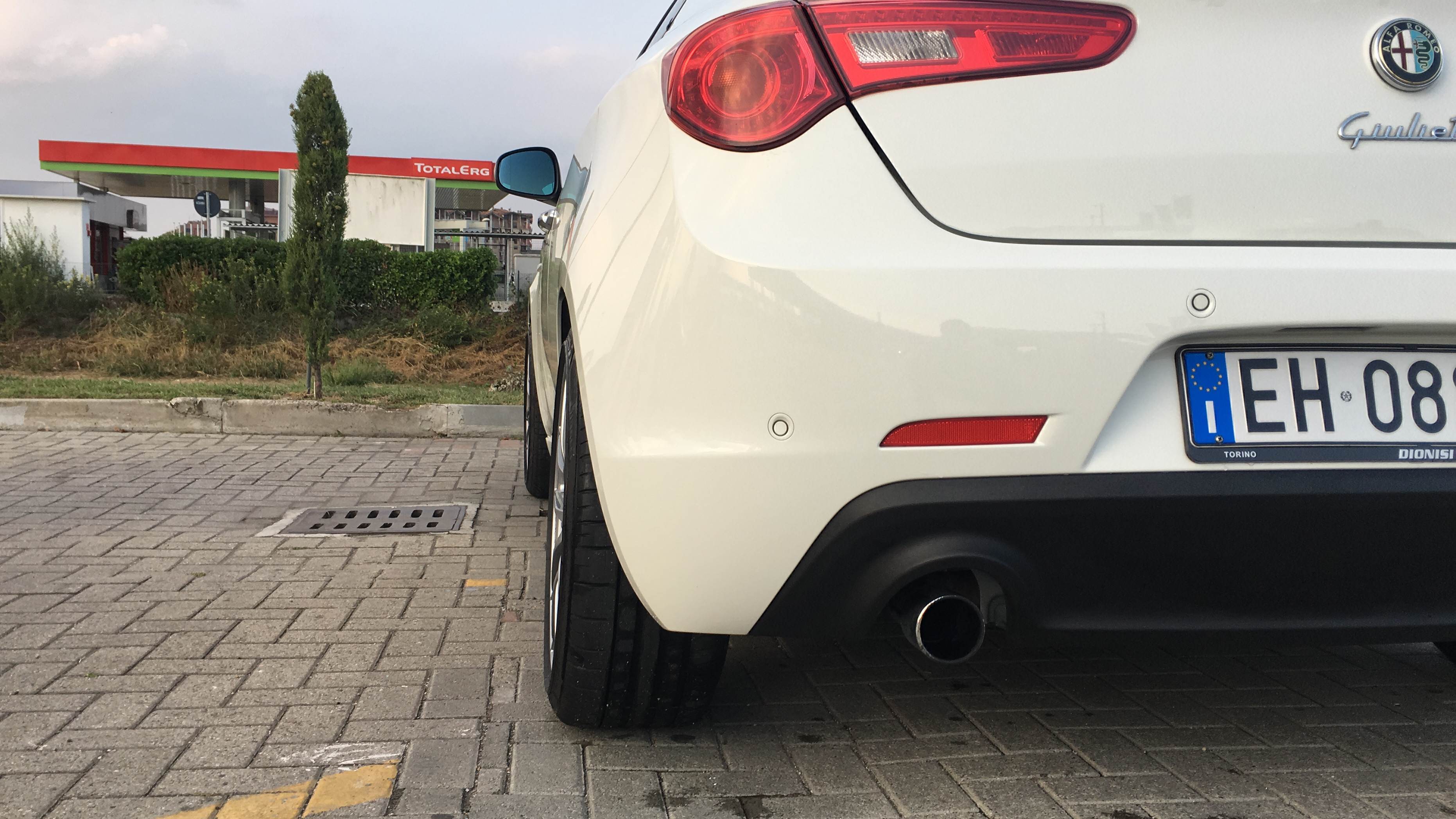

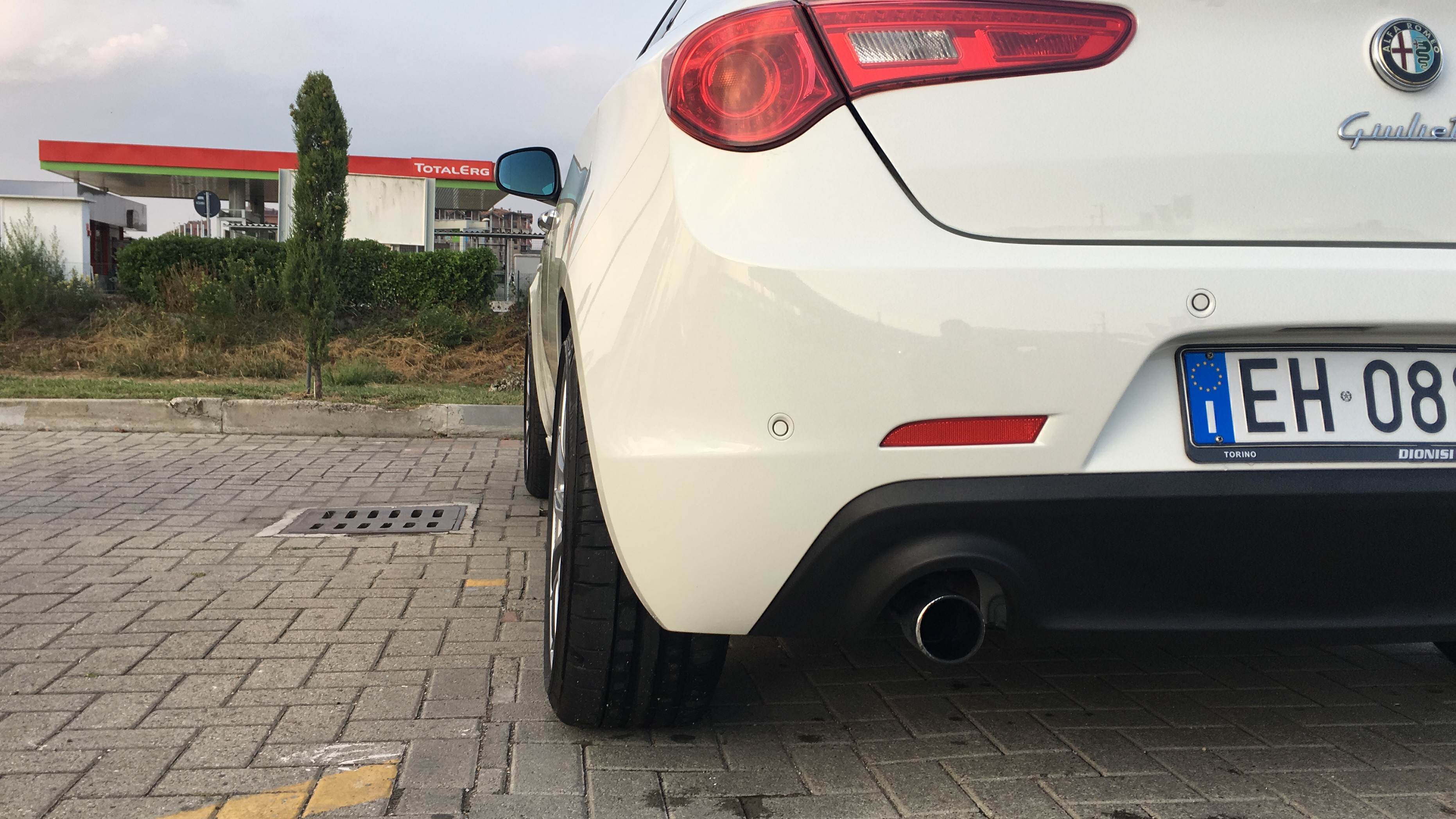

Ciao a tutti
Ho montato distanziali da 16 mm
Ed il risultato e' questo in foto.
A mio avviso la ruota e' a filo col passaruota. Dal lato inferiore invece e' fuori.
Secondo vuoi rischio?

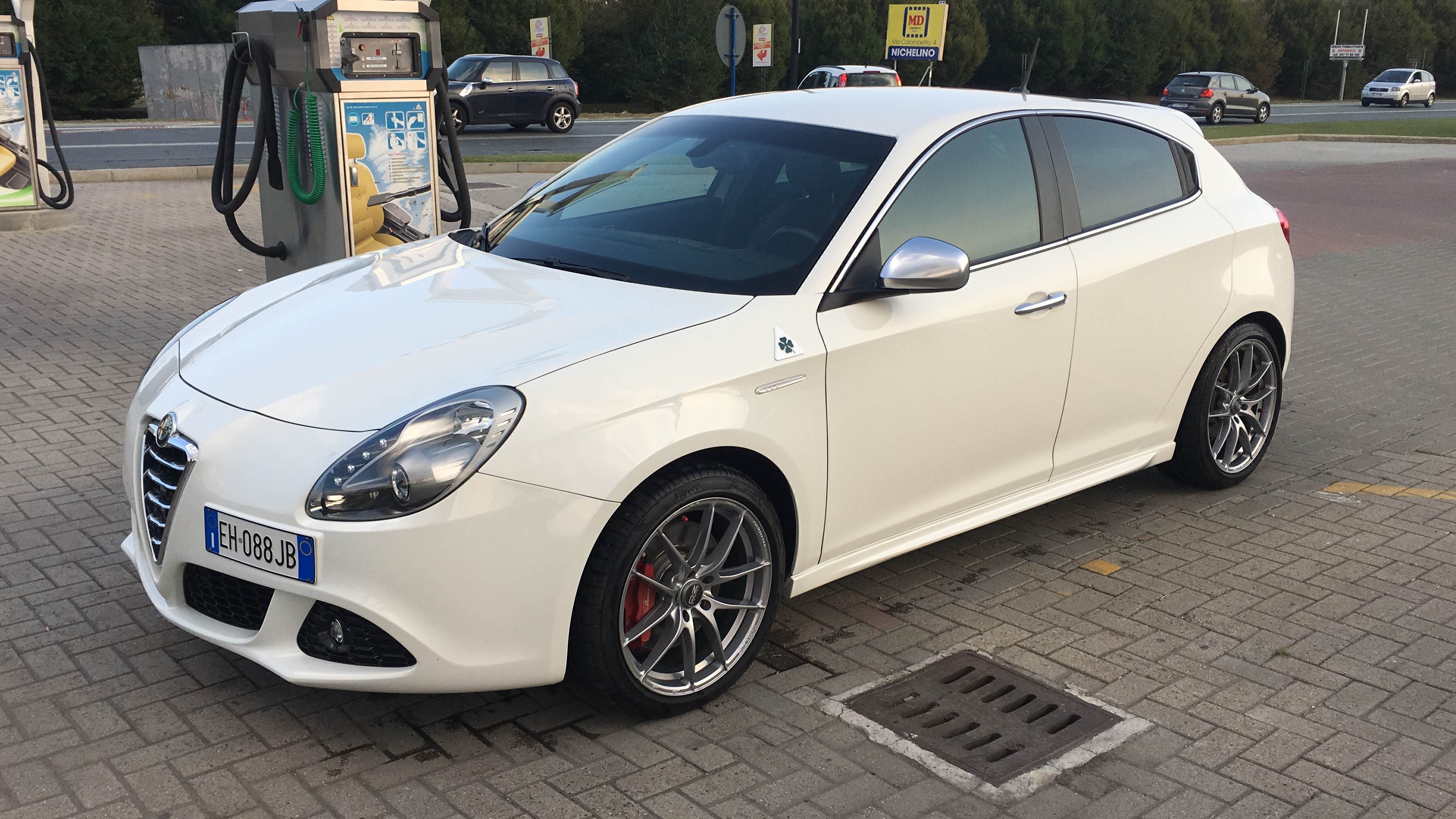

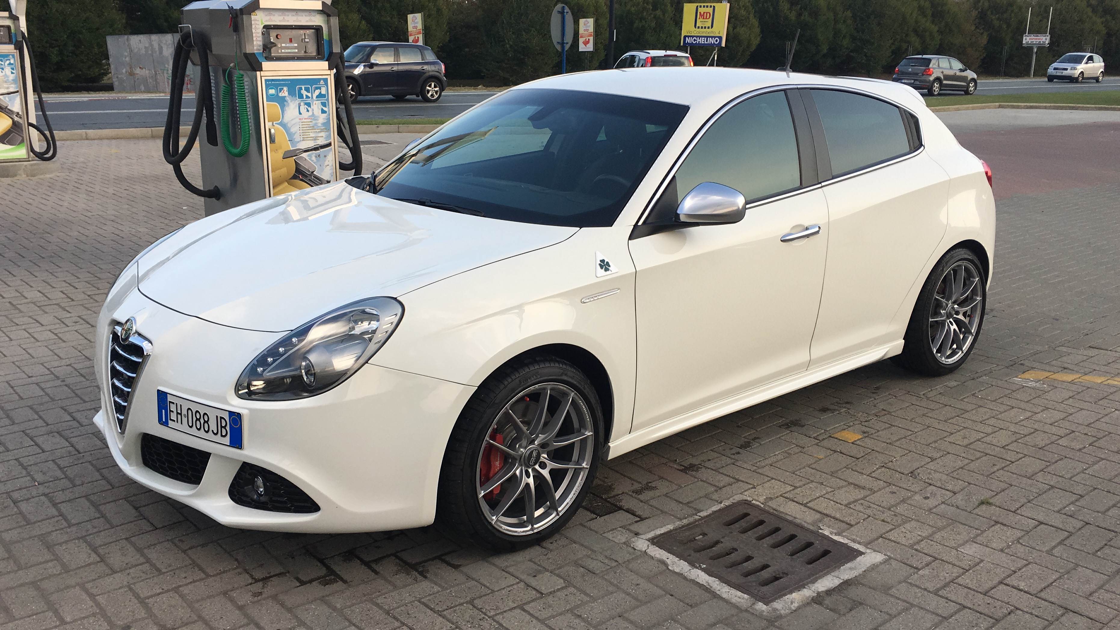

Circa il disegno e modello beh, l'estetica è soggettiva. Questa è la mia.
I cerchi sono 8x18 ET38 con distanziali da 10 mm, quindi ipotetico ET28 per intenderci. Per questo ti dico che con ET30 sono perfetti.

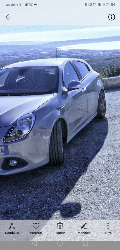

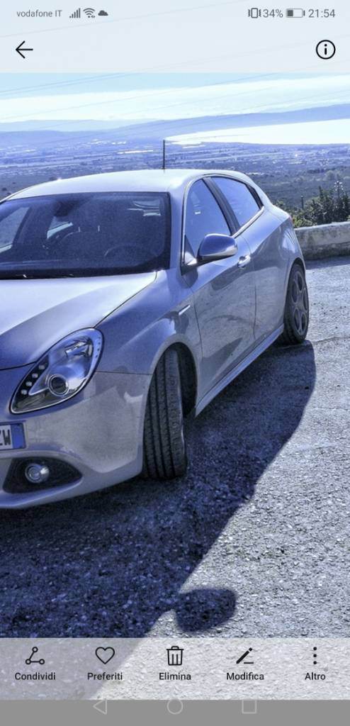

Se ti ricordi Beppe io ho preso i cerchi da 18 della Giulia super.
Bhe breve storia triste.
Vado per montarli e toccano le pinze !!!
Le misure sono 8j x18 et 33.
Mentre gli originali sono 7.5 x18 et 41.
Ora mi tocca pure mettere i distanziali che sinceramente sono una porcheria.
