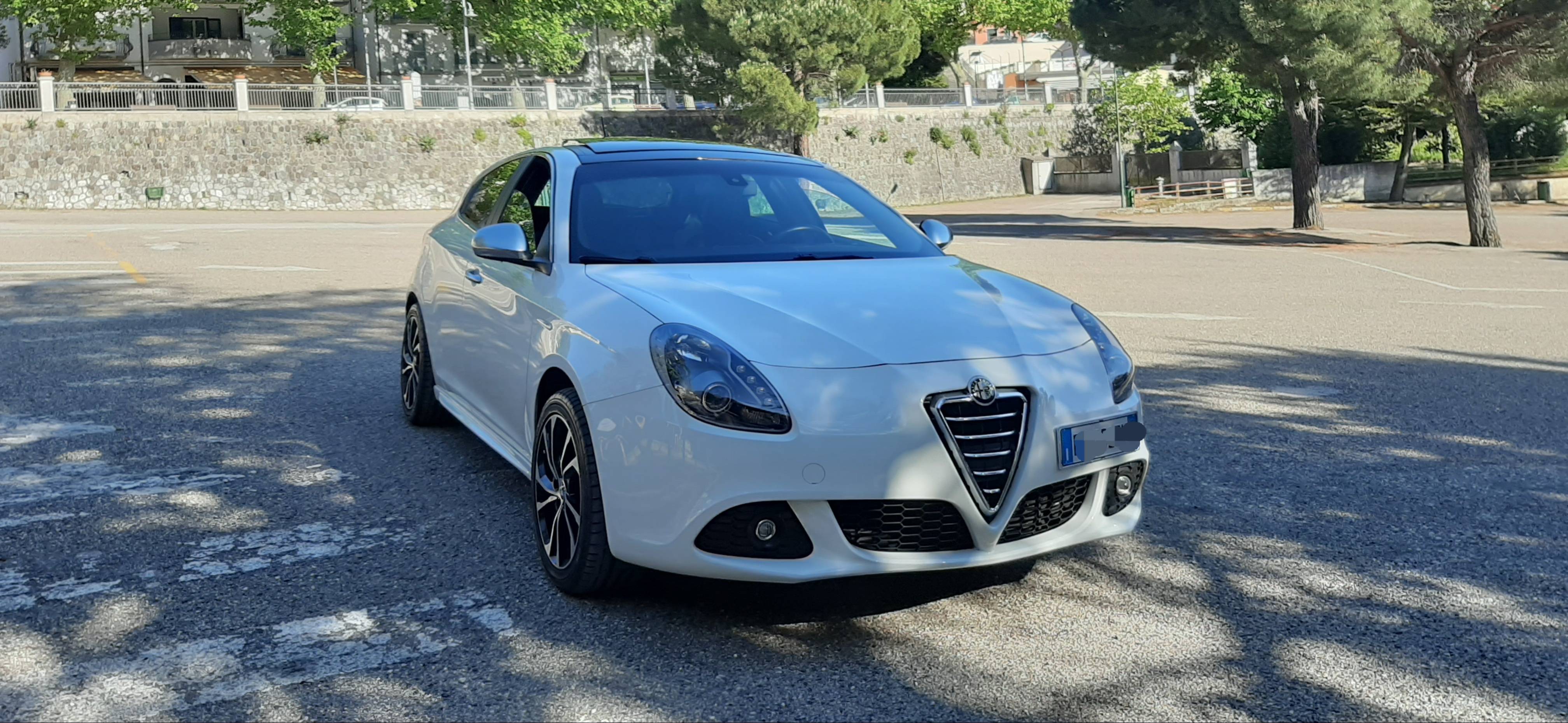

Ho una Giulietta 2.0jtdm exclusive con assetto eiback, distanziali da 20mm+cerchi turbina da 18 originali Vorrei sostituire i cerchie mettere il modello replica di quello della Giulia con et33. Pensate possa avere problemi ed essere necessario rimuovere i distanziali?

Non so se avrai problemi, ma a questo punto i distanziali non ti servono più
Salve ragazzi , ditemi che volete ma senza i distanziali sembra un'altra macchina ... sicuramente va ad alterare la geometria "sforzando" un pochino di più le componenti ma la tenuta di strada ne trae beneficio e dal punto di vista estetico non c'è paragone... io monto distanziali da 12mm , credo sia il giusto compromesso
