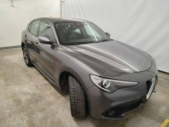

Salve, sono fresco alfista ho appena chiuso un contratto per l'acquisto di una stelvio, che mi arriverà a fine settembre, visto che adesso si trova in Olanda, l'auto ha 105000 km. Avete consigli sulla.manutenzione che dovrò effettuare una volta che la bestia tra le mani? Avevo pensato:
DISTRIBUZIONE
OLIO CAMBIO AUTOMATICO
FILTRO VAPORI DELL'OLIO
OVVIAMENTE IL CLASSICO TAGLIANDO.

Benvenuto 👍 alla manutenzione da te elencata aggiungerei la cinghia dei servizi e un additivo protettivo nel serbatoio carburante.
Dimenticavo, le gomme estive se te la consegnano come in foto
...è naturalmente un pieno di carburante di buona qualità e via a godertela !
