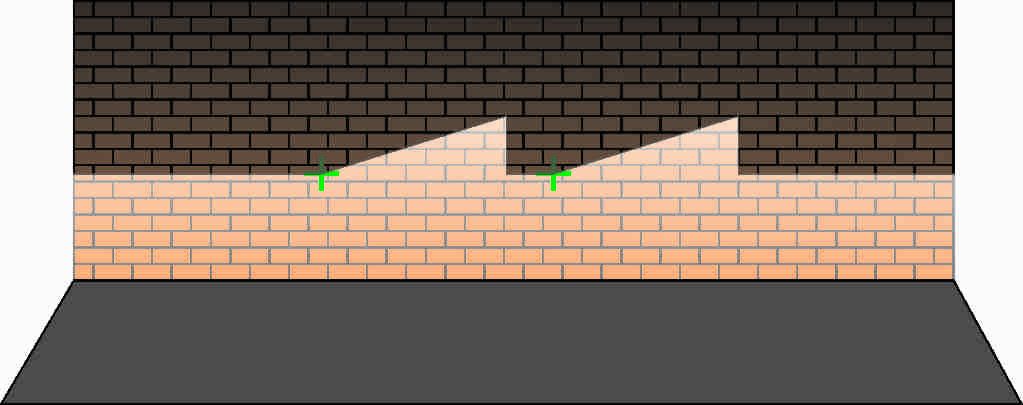

Potresti aver montato male le lampade. Mettti difronte ad un muro, ad una distanza di circa 8 metri e fai una foto per farcela vedere. Comunque sul muro devi vedere questo _/ _/

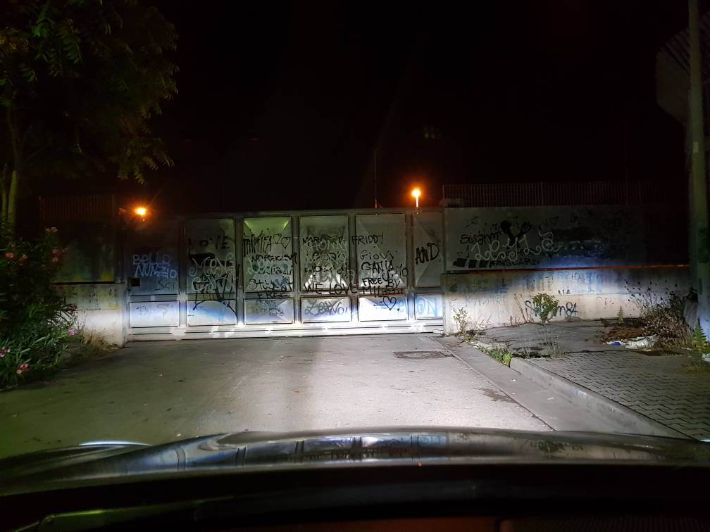

Ti devi avvicinare un pò di più e possibilmente un muro più pulito possibile. da una prima occhiata sembrano montate male

È proprio quello il problema, ieri sera ho girato mezzo mondo per trovare un muro pulito dalle mie parti... il punto è capire come posso fare ad orientarli essendo comunque con attacco H7 fisso. Come posso?

I problemi possono essere due, o montati male o di scarsa qualità e quindi non si adattano affinchè la luce proiettata dal faro sia asimmetrica come da simboli. Questo è quello che devi vedere. Tutto ciò che è diverso è anomalo

Ho capito... di averli montati male la vedo improbabile perché comunque il "percorso" della lampadina quello è, altrimenti il fermo non lo si mette neanche con la benedizione di non so quale santo.
Ho capito che anche se c'è una serranda sul fondo va bene quindi provo a scattare una foto in un altro posto che mi viene in mente
