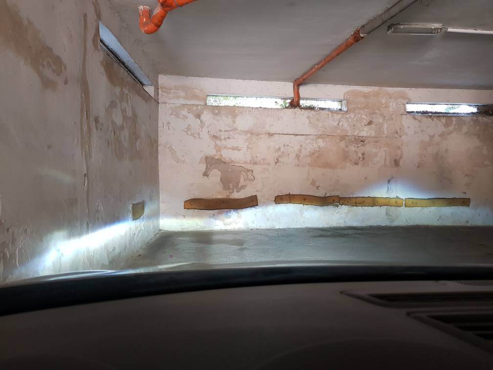

Si la penso come te! Però dopo aver letto un casino di post e non essere giunto a nessuna conclusione, ho preferito fare di testa mia
Hai comprato quelli su aliexpress! Ci avevo dato un'occhiata prima di prendere quelli su amazon ma non mi fidavo proprio. Di solito su aliexpress compro "robetta", cose che usi oggi e si rompono domani se va tutto bene quindi figurati se compravo dei fari per la giulietta nuova (km 0 immatricolato a marzo 2017 e comprata a marzo 2018)
Da questa si capisce?
