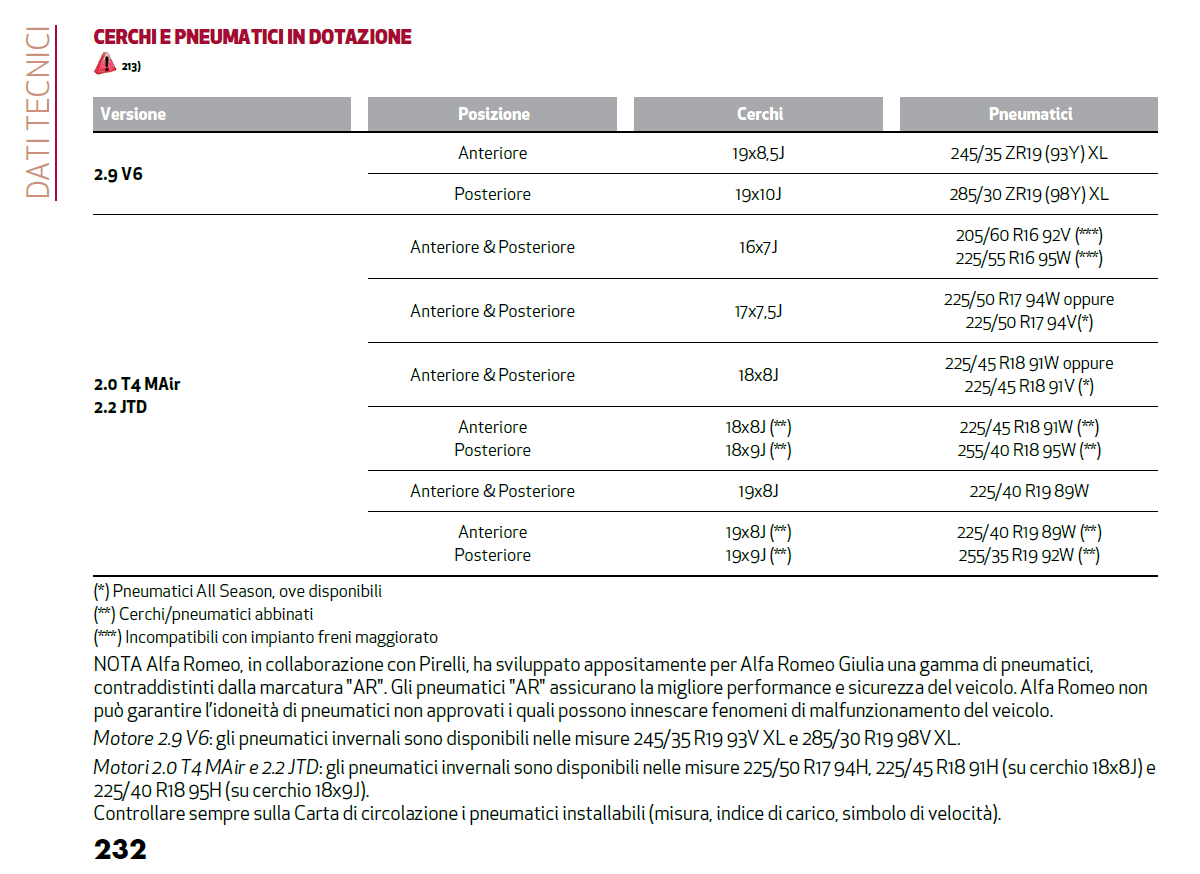

La base inizialmente aveva i 16 e la super i 17, ma quasi tutte sono uscite con i 18 differenziati o non differenziati (possibili entrambe le varianti)
A libretto poi ci sono tutte le combinazioni possibili (almeno nella mia, una normalissima 150CV): 16, sia 205 che 225: 17; 18 non differenziati; 18 differenziati e infine 19 differenziati
allora potrò mettere entrambi 225?? non differenziati?? attualmente sono 225 e post. 255! cerchi da 18

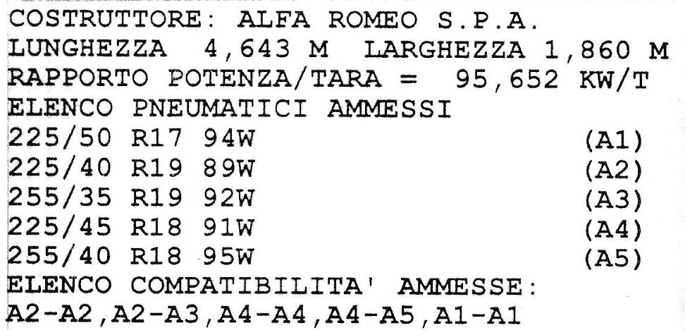

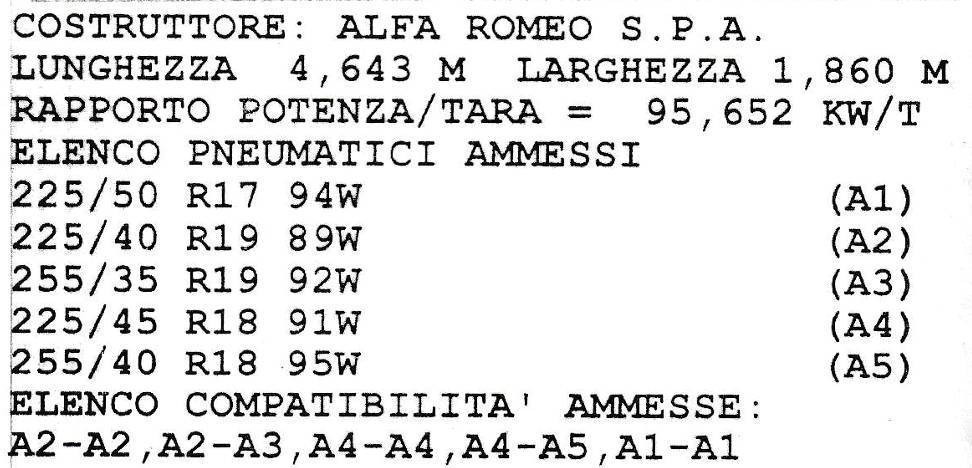

Sul libretto (questo è il mio) è riportata questa tabella che ti dice quali abbinamenti puoi fare tra asse anteriore e posteriore.

Devi vedere il libretto di ogni specifica macchina. Sul forum ci sono alcuni utenti che possono montare 4 225 anche da 19" , altri no. I libretti non riportano tutti la stessa cosa.
perfetto!! allora sui cerchi da 18 posso mettere sia avanti che dietro A4/A4!! attualmente invece su quella che vorrei acquistare ci sono A4/A5

infatti ogni libretto fa storia a sé, non l'ho specificato ma per me era ovvio.
Se non sbaglio, qualcuno aveva pubblicato qua dei libretti dove le combinazioni ammesse erano addirittura molte molte meno (forse le Business? o comunque ex-flotte? o importazione? o MY diverso?)
Un caso a parte è sicuramente quello dei 19 non differenziati. Nel mio LUM cartaceo non esistono proprio dei 19 non differenziati, mentre c'è ala doppia possibilità per i 18 (16 e 17 invece sono sempre non differenziati).
In pratica, a libretto io ho tutte le combinazioni possibili presenti nel mio LUM. Che poi in realtà sulla 150Cv i 19 non si potevano avere neanche come optional (e lo stesso per i 16/205), per cui perché metterle a libretto? Boh?
