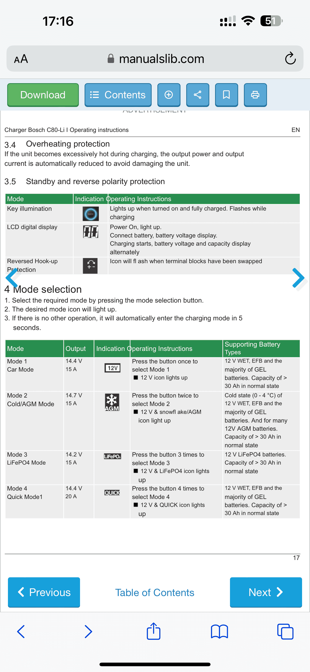

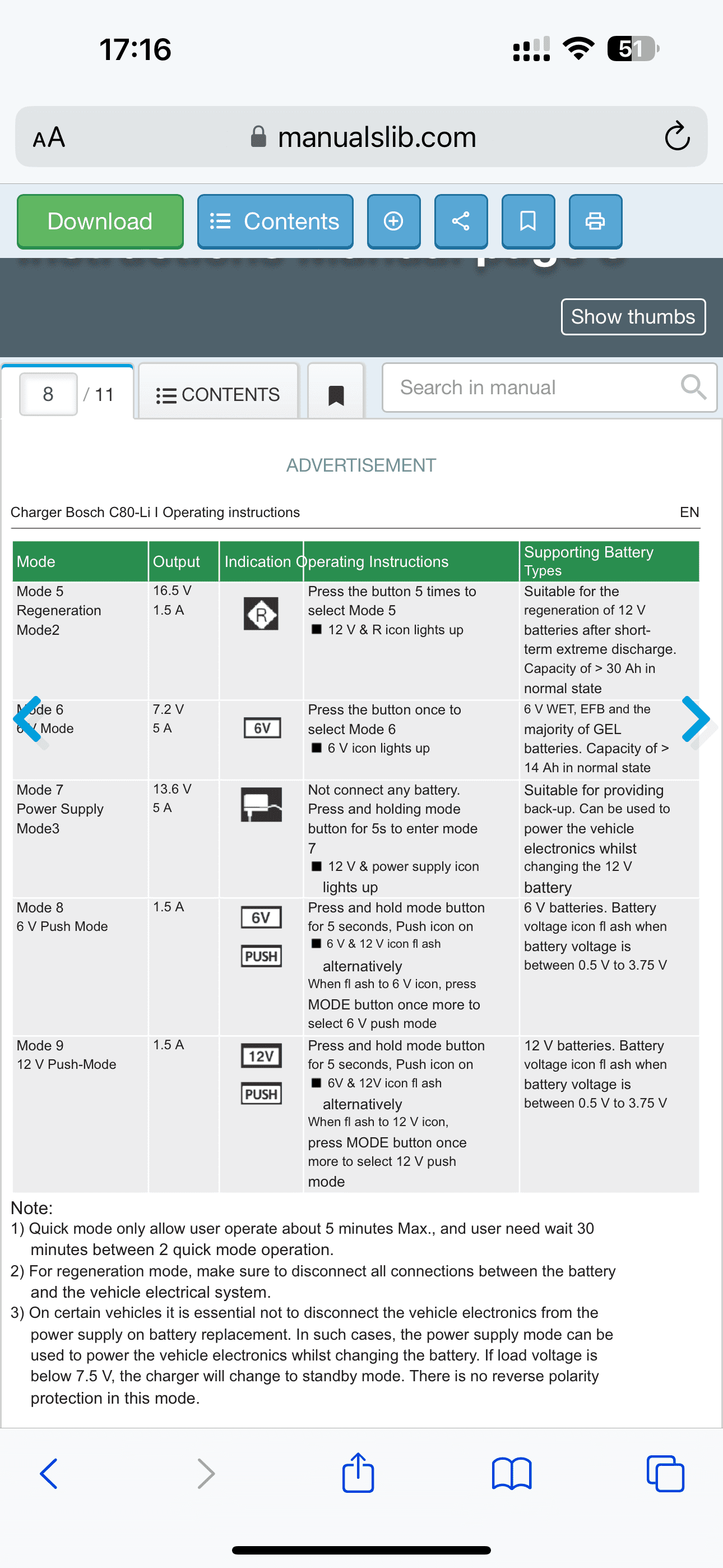

Puoi mettere una foto del caricatore mentre sta caricando
Sta lampeggiando il led e vuol dire che è in carica e sul display c’è solo 12V e AGM. Sto usando il mode 2. Il manuale è questo: Bosch C80-Li Manuals
