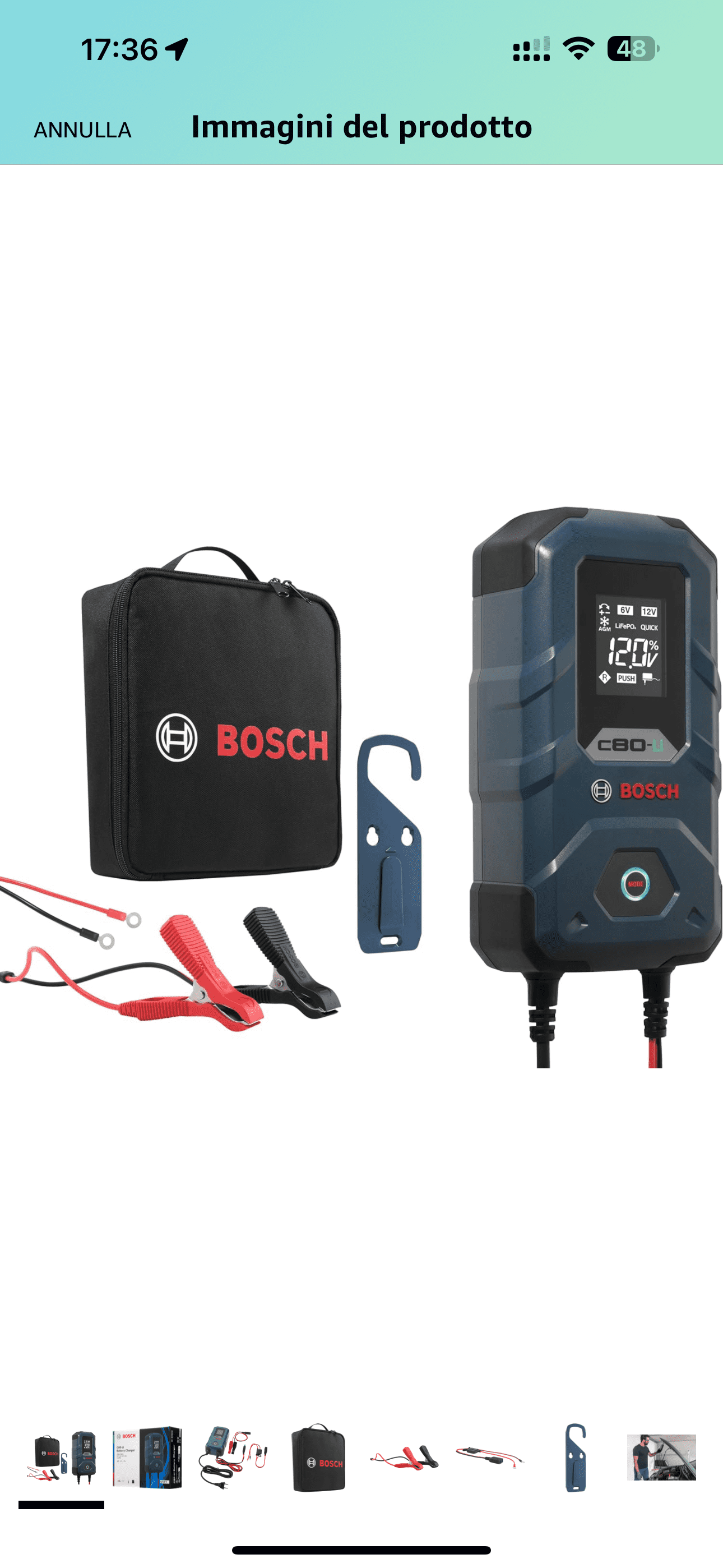

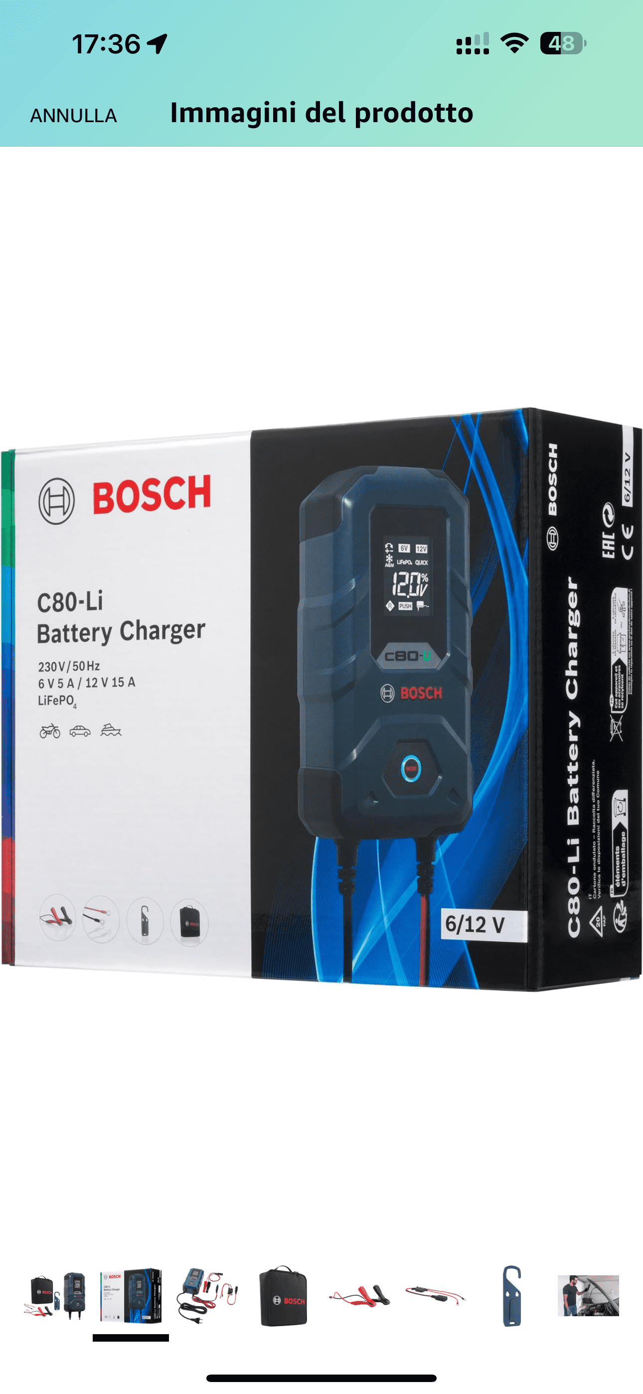

Sì, 5.2V. Meno male che è nuova... Quante ore dovrebbe metterci per arrivare a 13V?
Se è andata a 5.2 volt è da buttare. Dato che dici che è nuova dovrebbero cambiartela.
Purtroppo nonostante sia in carica è sempre a 6.8V, cosa vuol dire?
Che la batteria è irrimediabilmente andata, a meno che non sia difettoso il caricabatterie (eventualità estremamente remota)
Aggiornamento domenicale. Stamattina sono andato a vedere ed il caricatore segnava 12.7V, quindi ha caricato, molto lentamente, tutta la notte. Ho staccato il caricatore, la Stelvio si è avviata regolarmente nonostante il solito "albero di Natale" ed ho fatto un giro di mezz'ora. Spenta, riaccesa, tutti gli avvisi scomparsi e nessun indicatore di livello batteria basso. Per sicurezza ho rimesso il mantenitore, segnava 13.0V e da oggi farò sempre così per stare più tranquillo. In sostanza... bastava solo un po' di pazienza!
