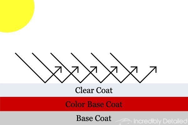

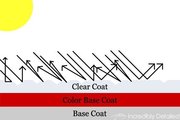

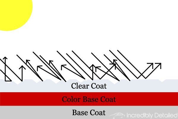

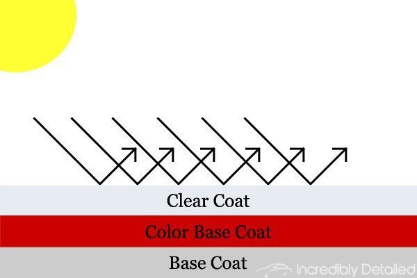

Gli aloni da cacatine d'uccello e/o moscerini intaccano chimicamente uno strato leggerissimo di trasparente e fanno in modo che la luce, invece di riflettersi perfettamente come nella prima figura, si diffragga in varie direzioni e quindi cessi l'"effetto lucido", come in figura 2.
In soldoni i raggi luminosi, invece di rimbalzare via dai tuoi occhi, ti tornano indietro dando la sensazione di opaco.
Ecco perchè alcuni graffi scompaiono completamente con i vari polish (non hanno raggiunto la vernice) e altri no (hanno raggiunto la vernice/metallo) e per tornare al lucido devi anche ridare il coating su un'ampia superficie.
È come un mare calmo, senza increspature, "a specchio" o uno increspato dal vento, uguale...
