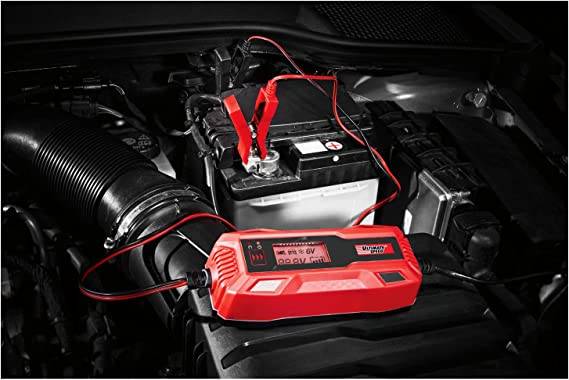

#7
non capisco il perché dopo una settimana ferma chiusa e con antifurto inserito la metto in moto e parte subito in un secondo
Proprio per questo motivo la batteria si scarica. Ti consiglio di comprarti un Mantenitore di carica e tenerlo collegato alla batteria
Tieni presente che una batteria a 12,4v è prossima alla sua fine. l'ideale è 12,9/13V
Ti allego la foto di quello che ho io, comprato alla Lidl a 15€ ottimo per ricaricare le batterie lentissimamente
    30.9 KB · Visualizzazioni: 171
