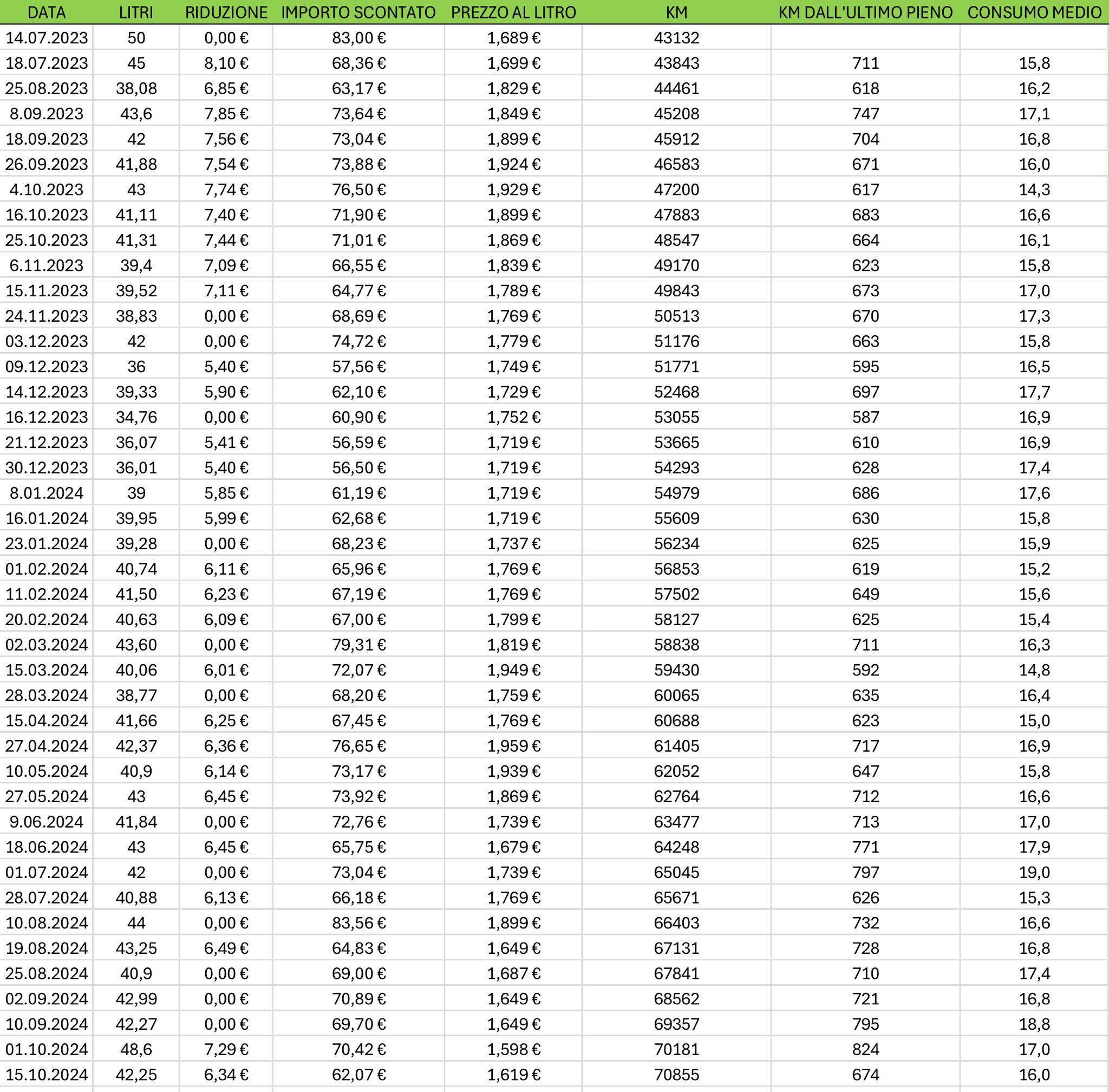

Io ho tenuto traccia di tutti i rifornimenti fatti dal giorno dell’acquisto all’ultimo fatto l’altro giorno.
Tra le varie stagioni c’è una lieve differenza, tra autunno e inverno tende a bere di più rispetto all’estate.
Non mi lamento del consumo in sé perché comunque per un motore del genere è un ottimo risultato, però difficilmente arrivo ai 19 con un litro.
Adesso sto pure guardando il computer di bordo e mi segna una cosa come 6.4/6.5 L per 100 km, sarà che dove abito io ultimamente c’è un’umidità allucinante e di certo non giova ai consumi.

190 CV, AT8, 225/45 R18 Runflat non differenziati, rifornisco poco prima che si accenda la riserva

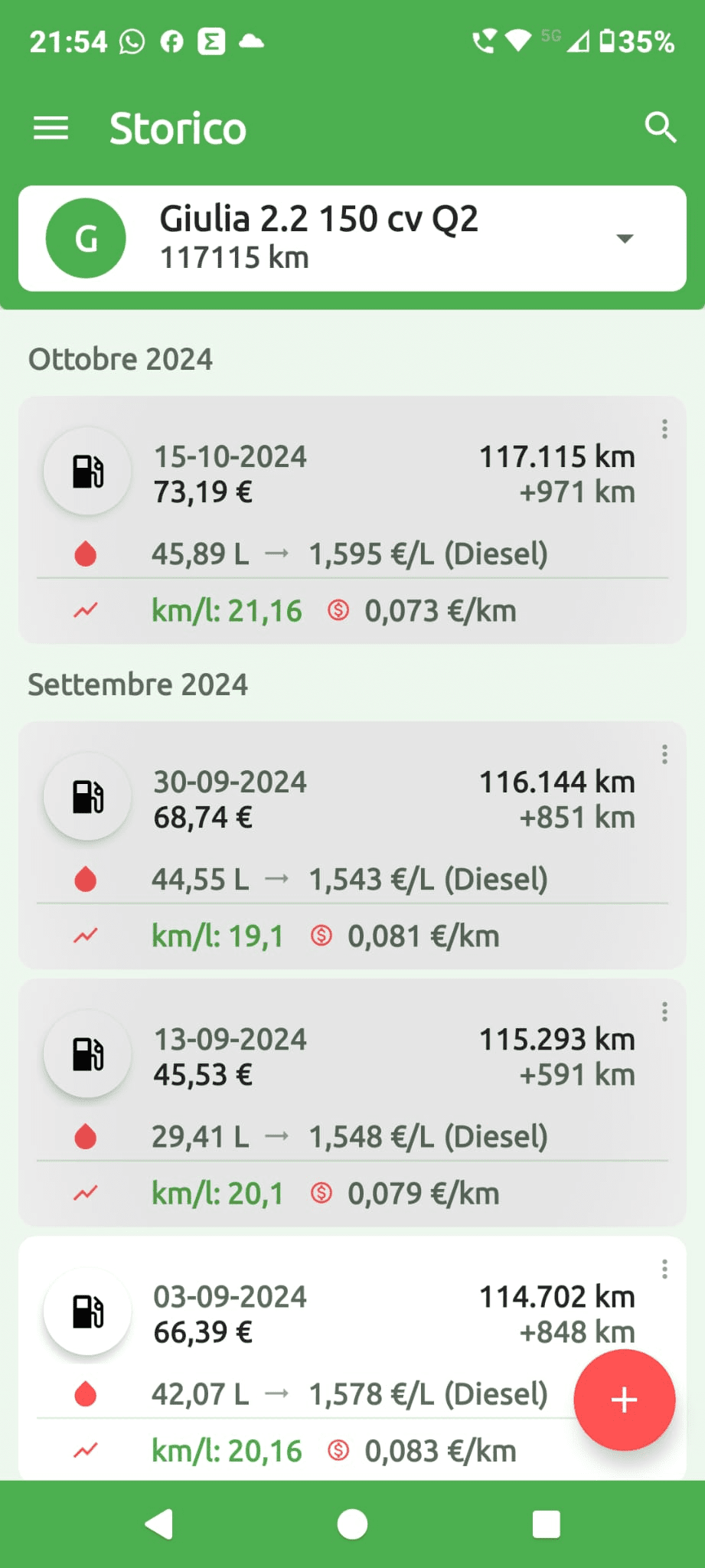

io con i differenziati 225 ant e 255 post, sia con le invernali che con le estive, sono fermo a 16 Km/lt di media reali (pieno/pieno), ma devo dire che non presto particolare attenzione ai consumi, guida normale.
In occasione di record, non ho mai superato i 18.5 Km/lt effettivi su pieno/pieno, in quell'occasione ho viaggiato sempre in cruise a 120 km/h in autostrada.
