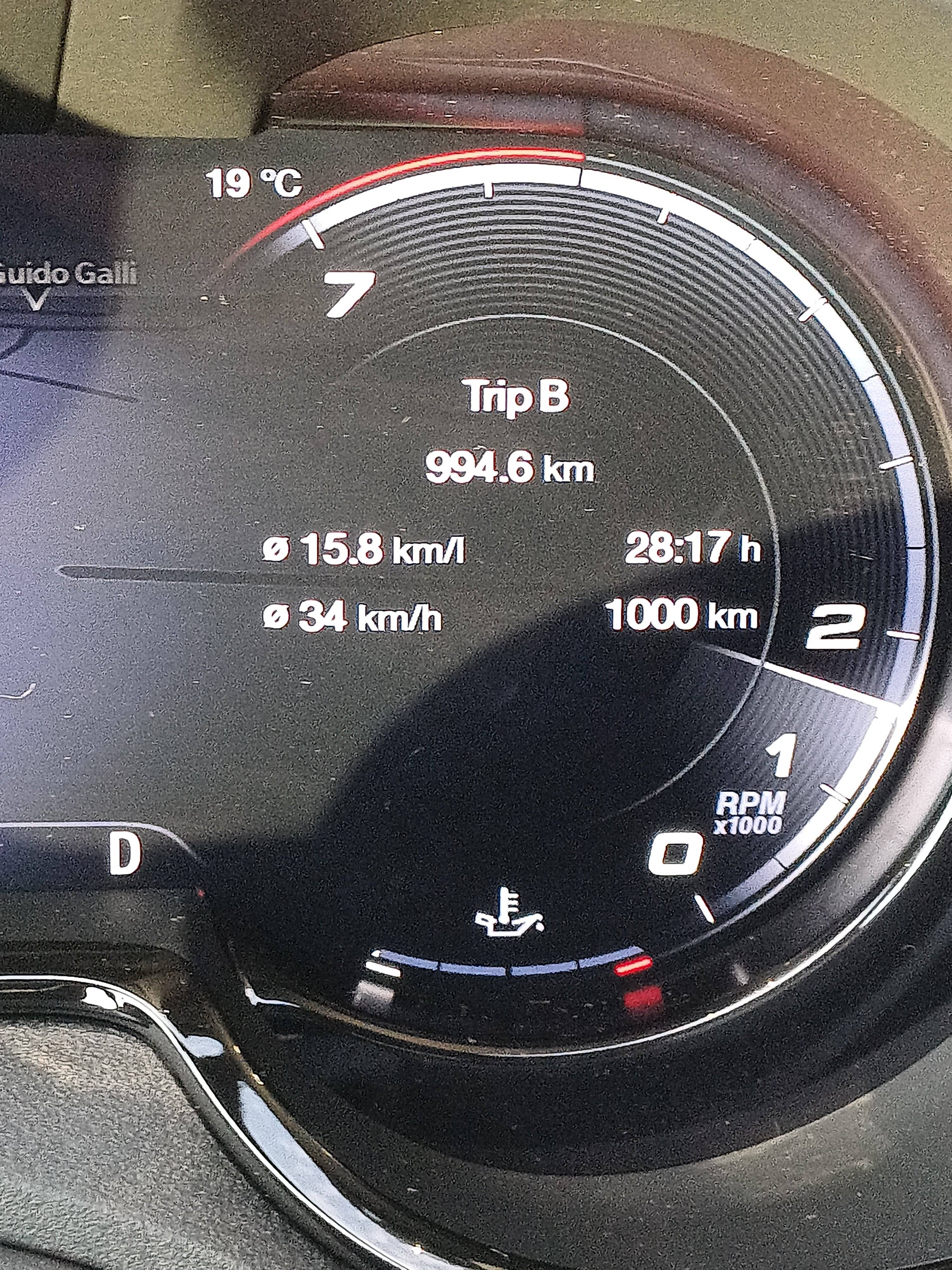

Oggi i primi 1000km...!!consumo medio in foto quasi tutto su strade urbane e extraurbane...modalità quasi sempre N....(160cv)

Assolutamente ottimo. Io ci sono lontanto, anche perchè non sono ancora "a regime". Con la scusa di provarla e di starci sopra, faccio abbastanza città e quelle volte che sono in autostrada...ne approfitto...

Il consumo degli ultimi 300km è a 16,8km L... praticamente solo extraurbano... a fine settimana farò qualche giorno al mare e prevedo di fare circa 1000 km di autostrada...vediamo come andrà coi consumi...
