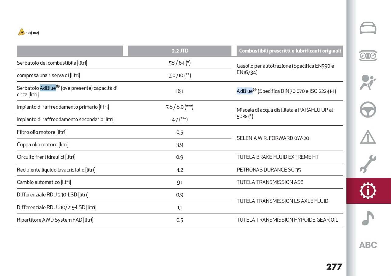

Chiedo a chi ha ma mia stessa motorizzazione, JTDM 210CV , è normale che consumi mezzo serbatoio di ADblue ogni 2000 km o poco più?
Grazie
Anche noi con la Stelvio 210 cv Q4 My2022, abbiamo il suo identico consumo.
Con serbatoio pieno di Adblue che da libretto vedo essere 16,1 litri, il computer di bordo rileva un autonomia di circa 3.500 km.
A 1.500 km segna il 50 % di consumo e indica di fare rifornimento.
In pratica facciamo 10 litri di Adblue ogni 2.000 km.
Il cosumo di Adblue dello Stelvio è senza paragoni rispetto ad altre auto diesel che abbiamo.
In officina riferiscono essere tutto normale...
