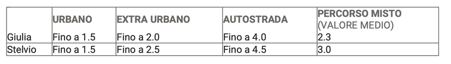

Buona memoria! Ho trovato questo comunicato
Alfa modelli vari
Versione: Giulia e Stelvio 2.2 JTD Euro 6D 1080 0 000 CENTRALINA DOSAGGIO UREA (DCU)
INCONVENIENTE LAMENTATO
Il Cliente lamenta un consumo di urea anomalo o superiore alle sue aspettative.
Nei casi di Clienti che lamentano un maggiore consumo di urea rispetto a vetture Euro 6B, già dotate di un sistema di iniezione di urea, informarli che ciò corrisponde ad un normale funzionamento in quanto le vetture Euro 6D, per rispettare norme sulle emissioni più restrittive, richiedono un maggiore utilizzo di urea.
GENERALITÀ
La tabella seguente riporta il dato di consumo urea indicativo per ciascun percorso e in condizioni di guida ordinarie.
Valori indicativi di consumo Urea

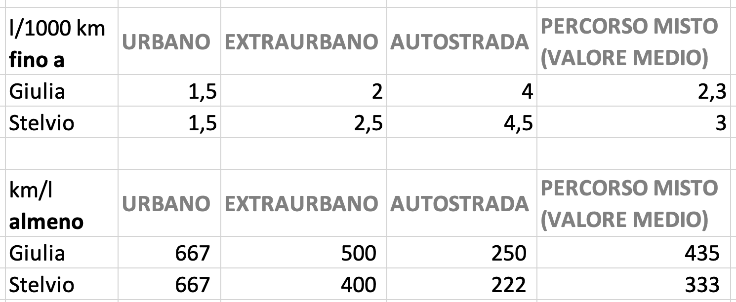

Con la mia Stelvio Competizione MY23 210cv ho riempito il serbatoio di Adblue il 14 ottobre a 15160 km, ora 21 novembre mi dice autonomia residua 900 km con contachilometri a 20514.
Se il serbatoio tiene 16 litri significa 388 km/l in linea con il consumo extraurbano annunciato (faccio in prevalenza autostrada ma vado piaaaaaaaaano)
    11.8 KB · Visualizzazioni: 132
