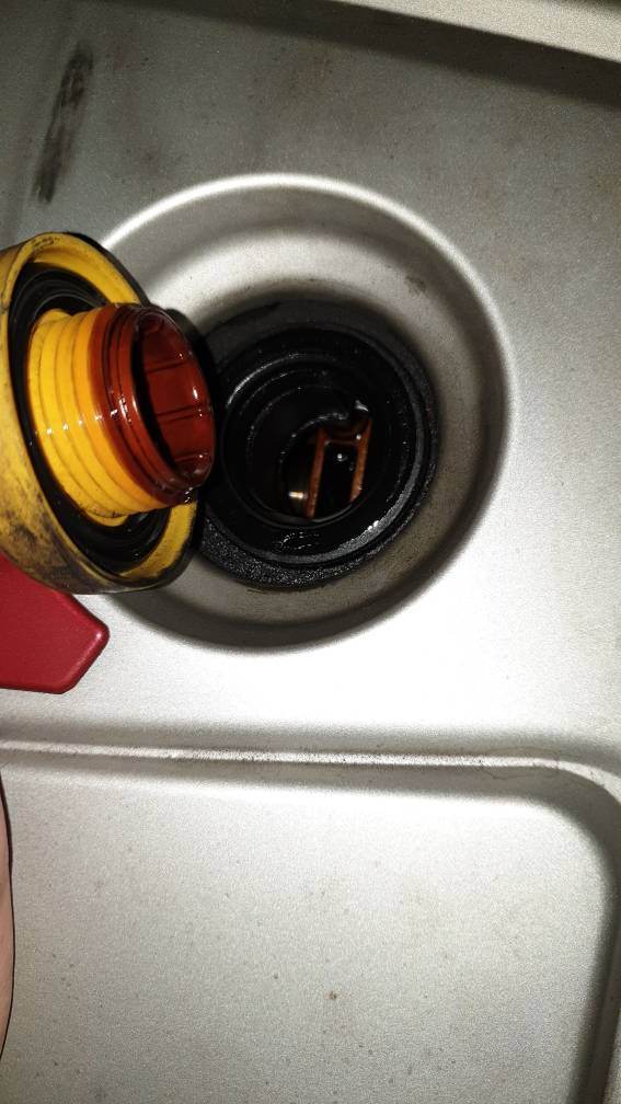

Il liquido è sempre bello rosso, e l'olio lo vedo normale..

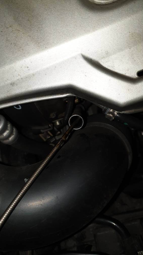

- tappo olio, è zozzo di una melmina marroncina o è marrone uniforme e non melmoso?
- asta olio, a che livello sei?
