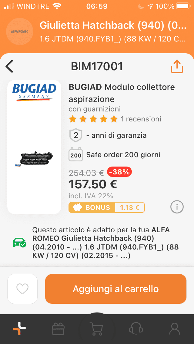

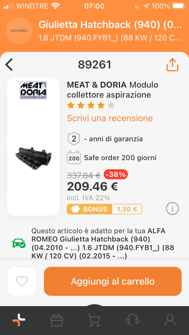

Buon giorno a tutti, da un po' di tempo a questa parte la mia giliuletta consuma acqua dopo due settimane la trovo sempre a livello minimo. Il mio meccanico facendo tagliando si è accorto che c'è perdita dal collettore di aspirazione.. È possibile la spesa è un po' esosa sto cercando di trovare il collettore a un buon prezzo. Avete consigli da darmi?
Purtroppo succede sul collettore c’è un passaggio di acqua e può avere delle perdite e un grosso lavoro perché bisogna smontare parecchie cose pompa alta pressione ecc.. cerca in rete se trovi il collettore nuovo di concorrenza magari costa molto meno di quello originale
    44.7 KB · Visualizzazioni: 236
    45.1 KB · Visualizzazioni: 205
Buongiorno se riesci trova di concorrenza il pezzo, online non ricordo quale sito Tedesco mi pare si riesce a risparmiare qualcosa, il problema poi è che il tuo meccanico se succede qualcosa non si prende la responsabilità su tutto il lavoro. Quindi io ti consiglio di far fare al meccanico tutto almeno ti garantisce il lavoro.
