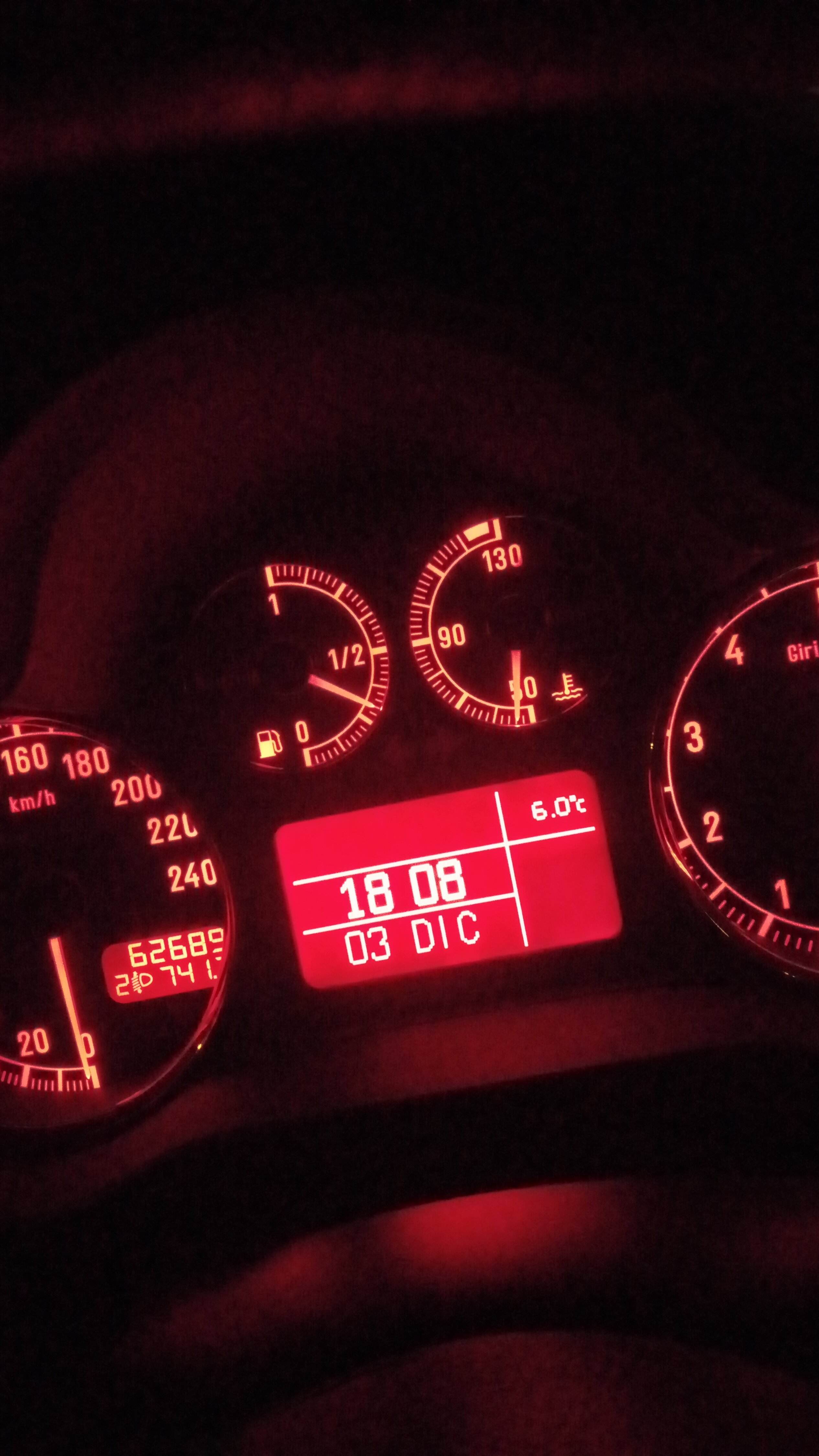

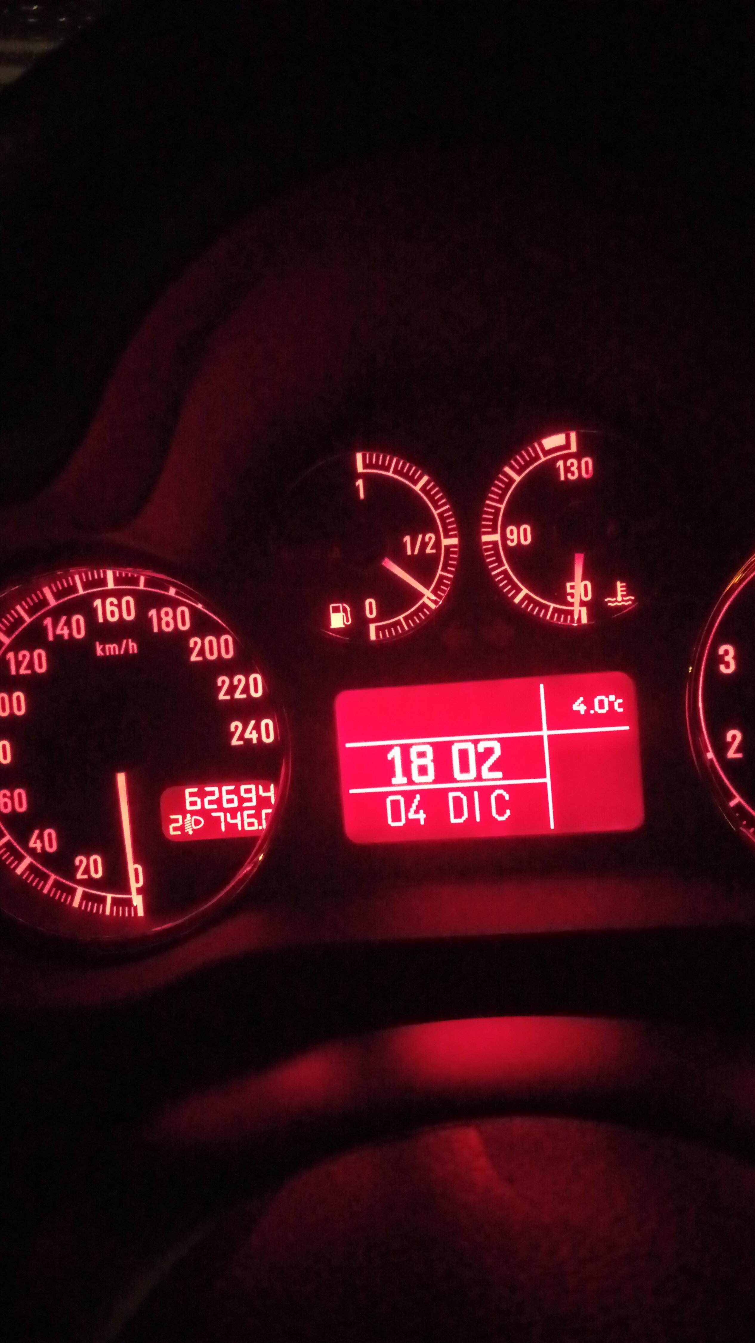

Buonasera a tutti, sono nuovo del forum e spero di aver azzeccato sezione.
Ho acquistato da poco un'Alfa 147 1.6 105cv del 2010. Tra ieri e oggi, nell'arco di 24 ore, dopo aver percorso 5 km (4 viaggi da 1,2 km) da motore freddo, come è possibile che la lancetta della benzina sia scesa così tanto?

Ciao, secondo me è tutto nella norma in quanto non hai dato tempo al motore di andare in temperatura e di conseguenza aumentano i consumi.
E normale perché un motore non in temperatura consuma moltissimo... se devi fare sotto i 3/4km il motore difficile che vada in temperatura almeno che non sei in mezzo al traffico... in più alla lunga si romperà il termostato e si degrada prima olio motore.. se fai 2/3 km a tratto farai 5/6 al litro...
Vi ringrazio per le risposte. Secondo voi per quanto tempo dovrei farlo scaldare per ridurre i consumi?
Il motore deve andare a temperatura, 90 gradi e' la temperatura di esercizio.
Dovresti stare parecchio tempo fermo per far arrivare il motore a regime, ma non credo che sia la soluzione ottimale.
Purtroppo, in queste condizioni di tragitto e' così.
Ciao, ti conviene calcolare il consumo da pieno a pieno. L'indicatore di livello benzina ha un circuito (integratore) che fa una media dei valori rilevati dal galleggiante per "nascondere" le oscillazioni dovute allo sciaquìo della benzina nel serbatoio causato da frenate/accelerate/curve veloci e puo' non essere attendibile....... al "millimetro".
Ascolta i consigli di Paperinik che se ne intende e ti ha dato la risposta più azzeccata... l'indicatore del carburante non è uno strumento di precisione ed è influnzabile da un sacco di fattori .
Il motore freddo ha la sua influenza ma la cosa peggiore è l'accelerazione...
