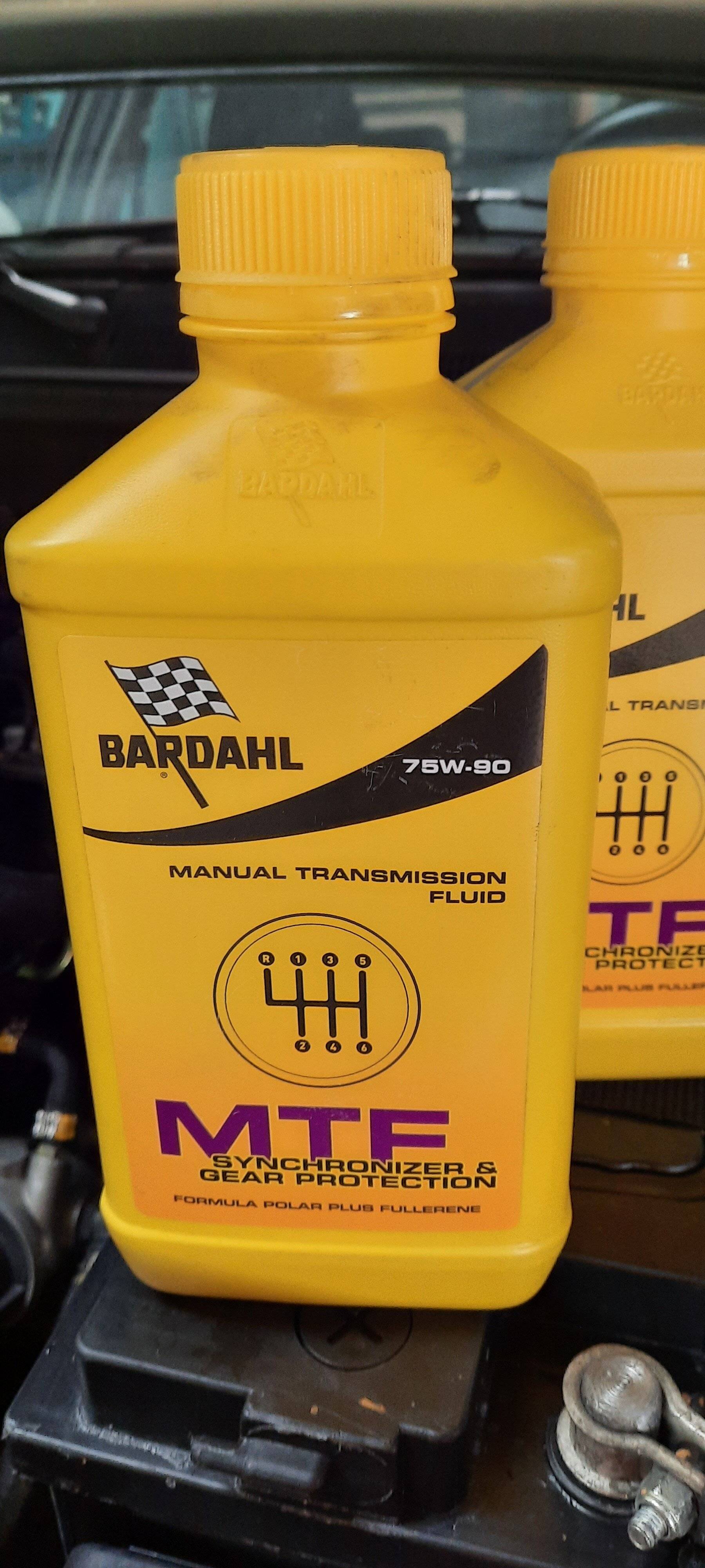

Gran macchina, a parte il motore che se non opportunamente lavorato di fino resta piuttosto lento. Un consiglio: evita assolutamente l'impianto a gas perché vai incontro solamente a problemi. Se sei sicuro che la distribuzione sia stata fatta realmente e con tutti i componenti allora ti puoi dedicare al tagliando. Olio sempre e comunque Bardhal 5W40 XTC C60 LATTA GIALLO ROSSA. ottimo l'intervallo di cambio ogni 10.000km io anticipo a 8000 perché è il limite in cui l'olio inizia a decadere. Bada bene inoltre che ci sono anche altri olii da sostituire tra cui l'olio del cambio (3 litri), l'olio del servosterzo e l'olio dei freni.
Olio del cambio ci va questo:

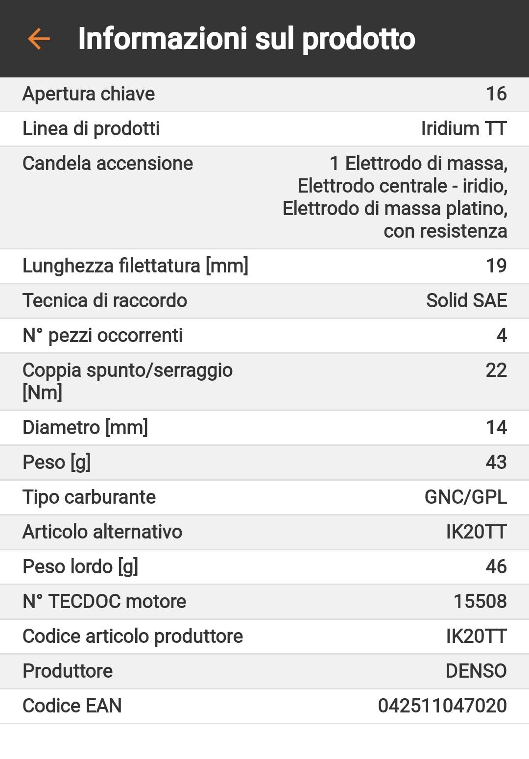

Per le candele mi consigli le compatibili che sono migliori se riesci a girarmi il link ti ringrazio che ho paura di fari errori così vado sul sicuro

DENSO Candela accensione nell'applicazione AUTODOC https://m.auto-doc.it/denso/7887810
