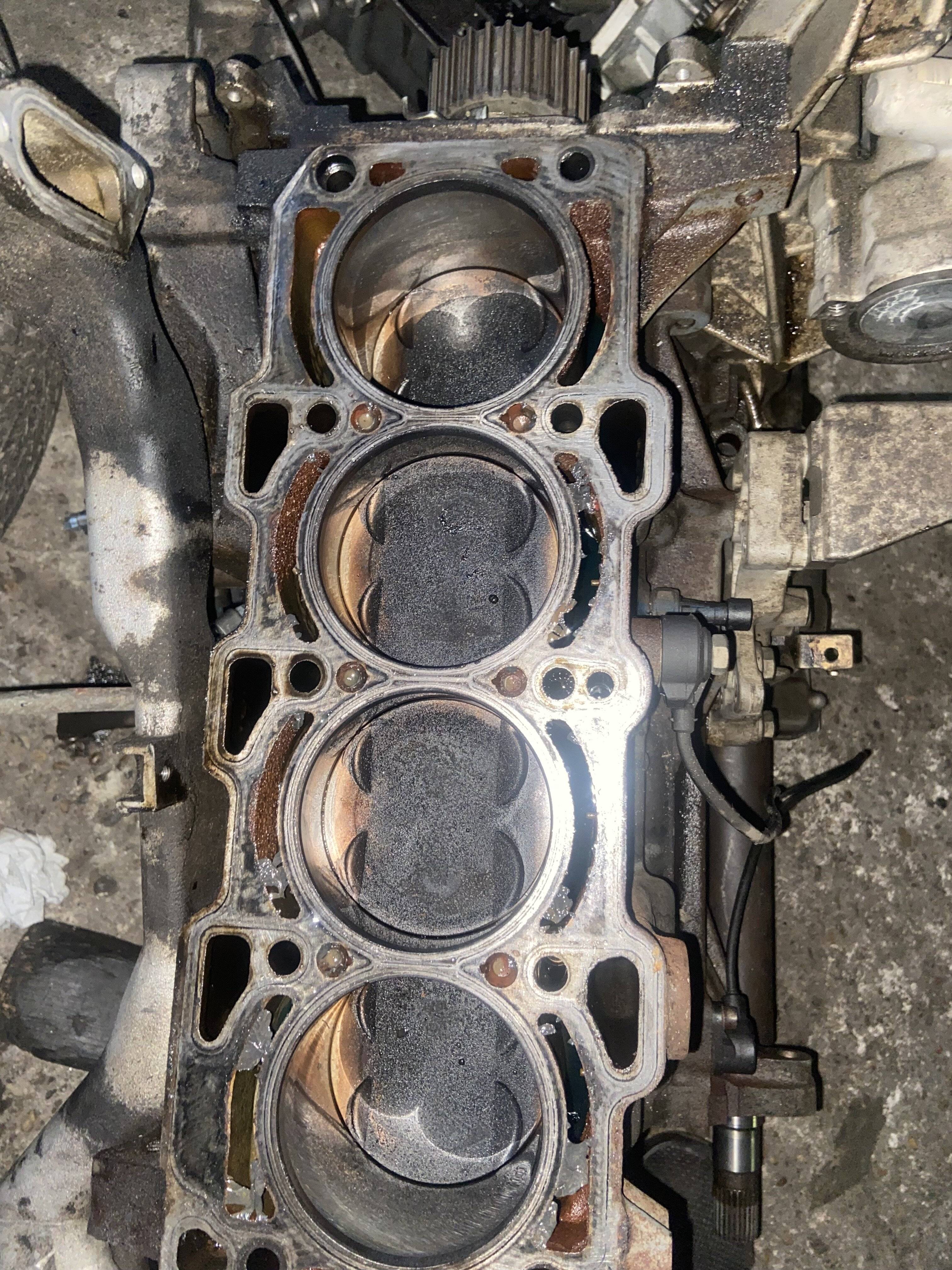

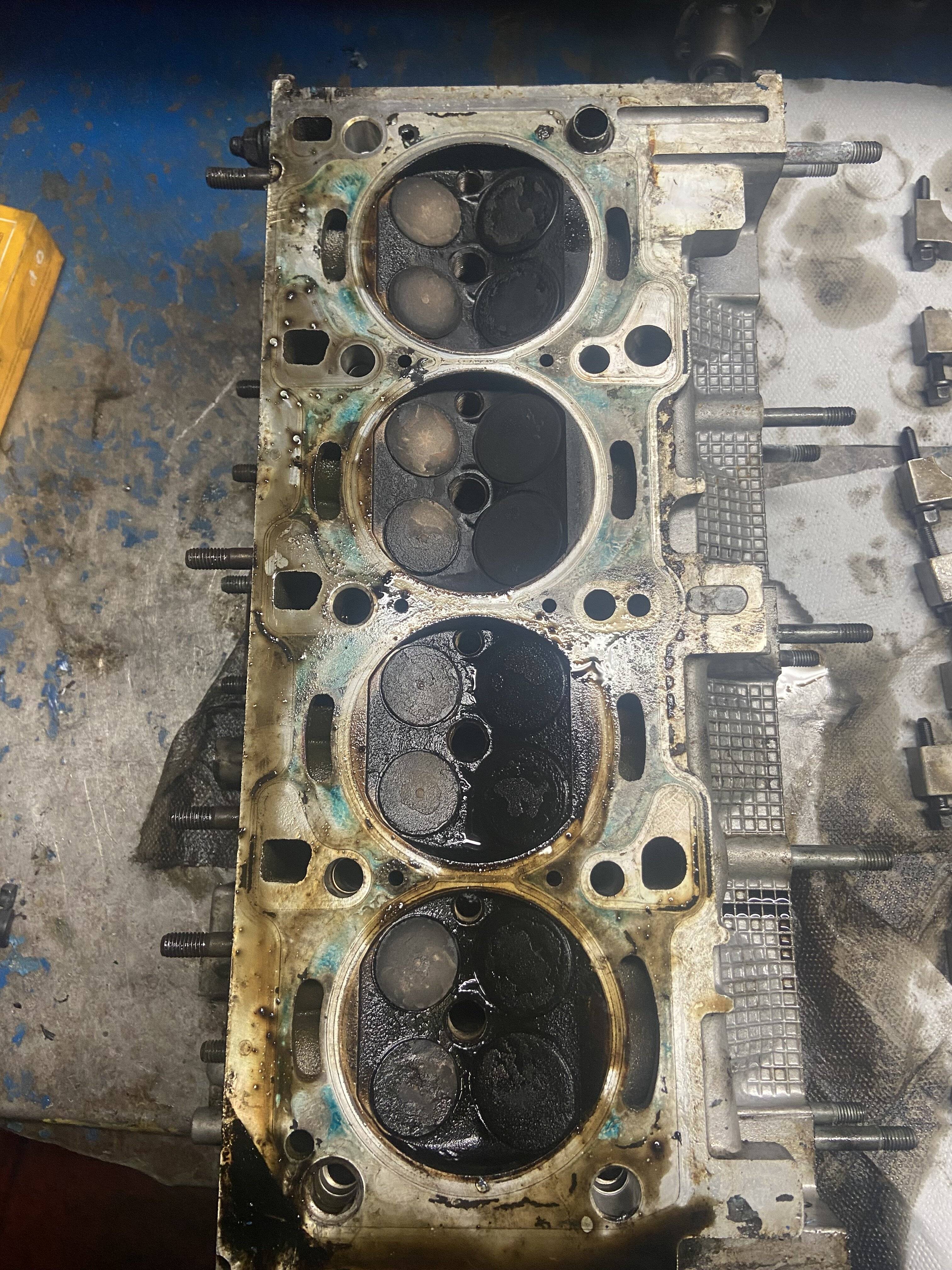

Ciao Alfisti mi sono messo a smontare il motore in quanto ho deciso di rifarlo e rimettere a nuovo la mia 147, queste sono le condizioni di testa e pistoni, l’albero motore ( non ho una foto ) è leggermente rigato ma nulla di grave

Sto motore andava con l'olio al posto della benzina!🤣🤣🤣 un albero motore rigato è sempre grave come situazione, tu addirittura la definisci nulla di grave? Mi sa che non basta la barenatura, ti conviene reperire un altro albero motore completo, possibilmente nuovo. Le fasce ed i cilindri come stanno? Al tuo posto non perderei neanche tempo e andrei a prendere immediatamente e direttamente un 1800 oppure un 2000, almeno la spesa sarà valsa a qualcosa.
