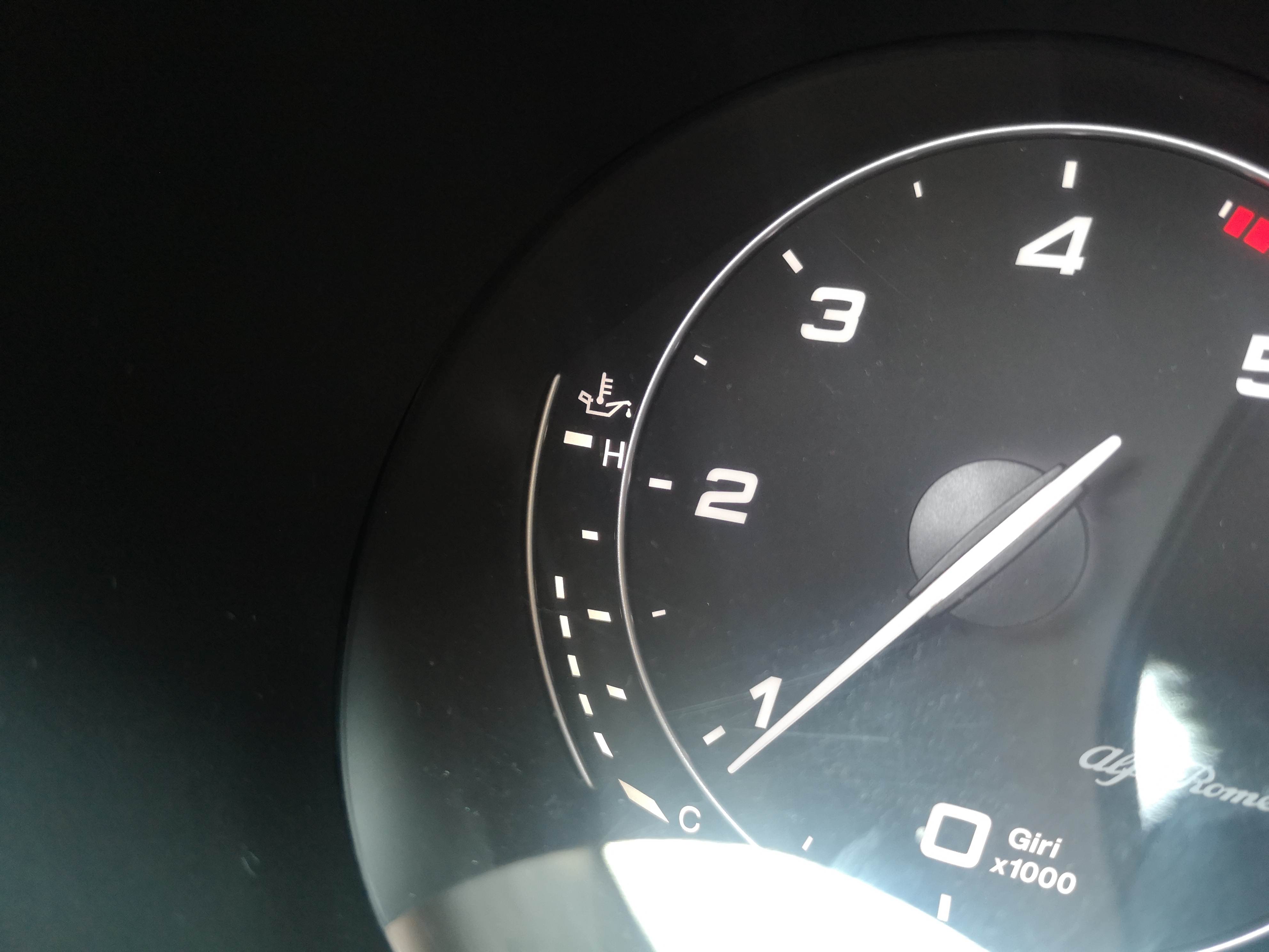

Io da un paio di giorni ho notato un aumento della temperatura del liquido di raffreddamento, dopo circa una mezz'ora di guida.(180cv)
L'indicatore é sempre stato a 4 tacche, mentre in alcune occasioni ho visto che era salito a 5.
Qualcuno di voi ha notato questa cosa?

E' l'indicatore della temperatura dell'olio, non del liquido di raffreddamento
Con clima caldo e/o agli alti regimi è normale che arrivi alla 5A tacca
per il liquido raffreddamento, se si accende la spia rossa sul quadro strumenti, normalmente il motore è già...fritto

ah vero, avevo dato per scontato fosse L'indicatore del refirgerante
cmq c'erano circa 26/28° oggi, e io non ricordo di aver mai visto la lancetta della vecchia a3 andare oltre la metà, anche in piena estate sotto il sole.
l'olio è normale..
può arrivare anche a 150°C
