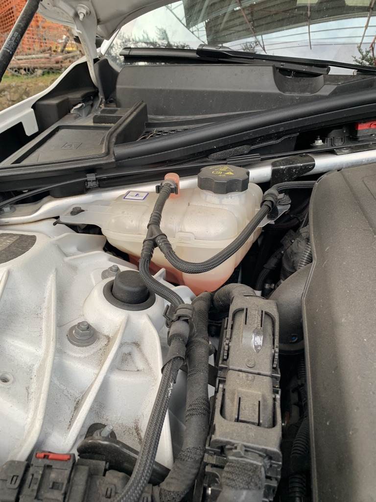

la mia macchina deve fare il primo tagliando che, per motivi personali non ho potuto fare prima dei 25k. Lunedì p.v. mi recherò in officina per farlo.
Qualche giorno fa mentre facevo gasolio, ho aperto il cofano che nn aprivo da 6 mesi ed ho visto il livello del liquido al minimo. L'ho fatto immediatamente rabboccare (ho la foto) ed ora è stabile (lo controllo tutti i giorni).
Potete darmi qualche indicazione su cosa possa essere e se è già successo a qualcuno?
Grazie

Bhe se in 25 Milà km non lo hai mai rabboccato ci può anche stare no?
Reazioni: AsdasdGiulia
Direi che se non emette dal tubo di scarico fumo bianco, e quindi in questo caso puó essere la guarnizione della testata ma lo escludo, secondo me, semplicemnte quando va in pressione ti perde da qualche tubo, controlla se nelle giunture dei vari tubi hai macchie di liquido rosso. In questo caso basterebbe stringere con una fascetta.
Terzo caso, ma dubito la pompa dell'acqua potrebbe essere difettosa.
