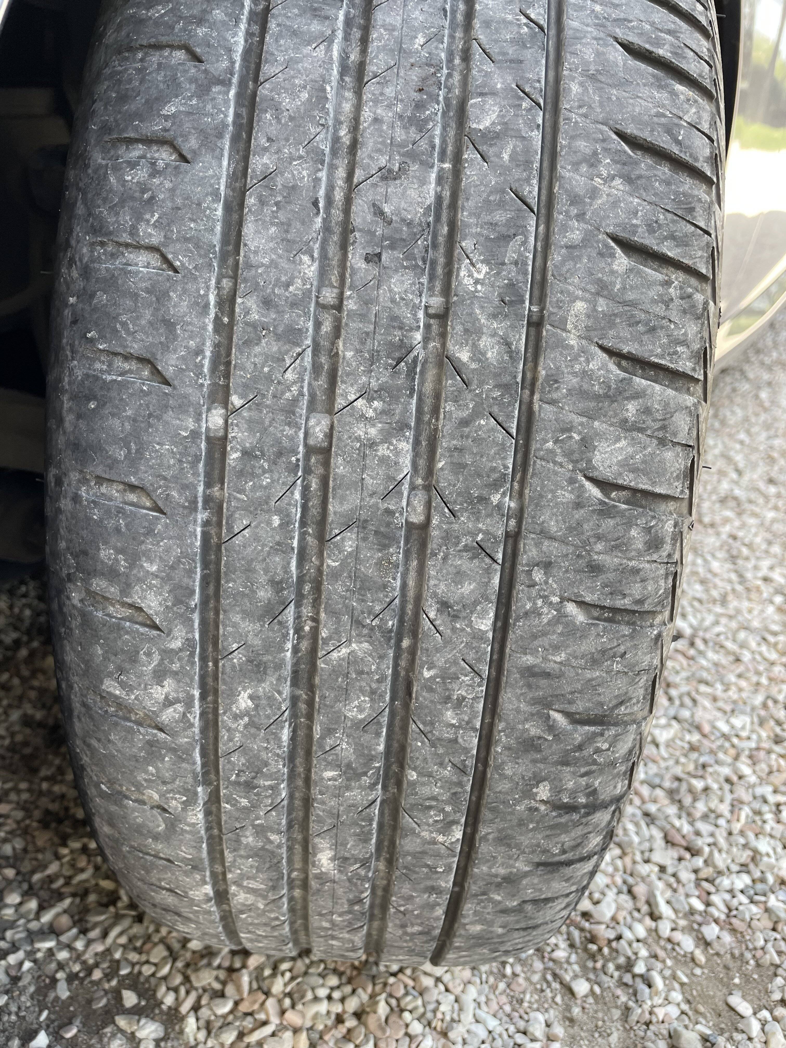

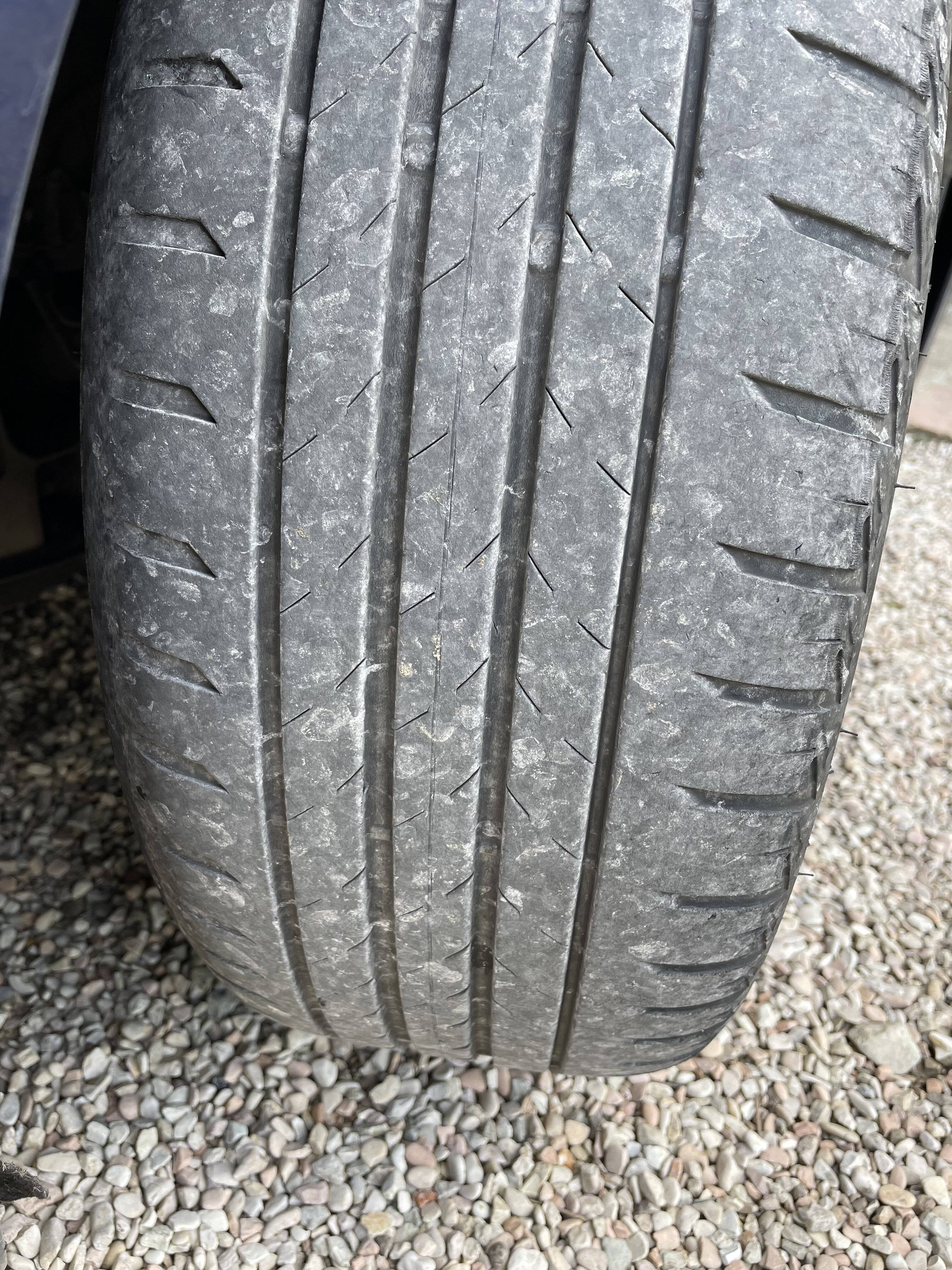

salve, è normale un consumo del genere nel l’interno gomma anteriore di Giulia veloce del 2017? Sapevo che avevano la campanatura interna ma non credevo così tanto, le gomme sono delle bridgestone turanza t005 con un anno di vita e 15000km, credo che tra 5/6000 km saranno praticamente lisce all’interno. C’è da dire che il 90% dei km sono fatti in strade extraurbane con parecchie curve e pochissimo in autostrada. Grazie mille

Oltre alla convergenza e campanatura, la pressione la controlli spesso?
Più o meno si, poco con il manometro ma dal computer spesso… le tengo a 2.2/2.3
Tienile a 2.4 e 2,5 e controllale spesso, con un manometro affidabile. Ti dureranno molto di più e avrai un consumo omogeneo

Data la geometria d'assetto queste gomme hanno un consumo molto omogeneizzato ed è caratteristico di questo schema sospensivo. Piuttosto cambia versione di gomma perché le turanza latitanza sono gomme flosce e turistiche. Se ricerchi la durata devi puntare sulle continentali eco contatto oppure michelino. Le migliori restano yokohama advan sport, dunlop sport maxx rt e ponte di pietra potenza.
Io da due anni che ho le Nexen N Fera Sport e devo dire che dopo 50.000 km sono ancora in perfetto stato (Press. Ant. 2,4 bar).
Tu hai fatto 50.000 km con un treno???
Fantascienza per me .... anche io ho le Bridgestone Turanza, ottima gomma ma come durata fanno pena...e ho fatto pure la convergenza l'anno scorso
