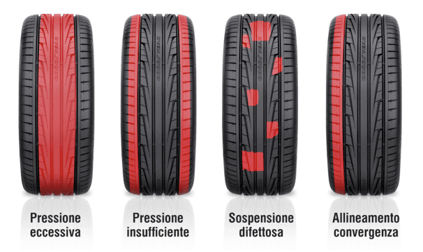

Con le originali ciò fatto 60 mila km , per caso fortuito mi sono accorto che l’interno era praticamente aperto , esterno ancora sopra tacca di minimo
Ho rimontato goodyear no runflat , adesso consumo omogeneo con pressione controllata al max ogni 15 giorni a 2,4 bar
Percorsi già 46 mila , tutto ok , sono ancora al 40 per cento circa , fine estate le cambio .
A mio giudizio il controllo accurato della pressione aiuta al corretto consumo .
