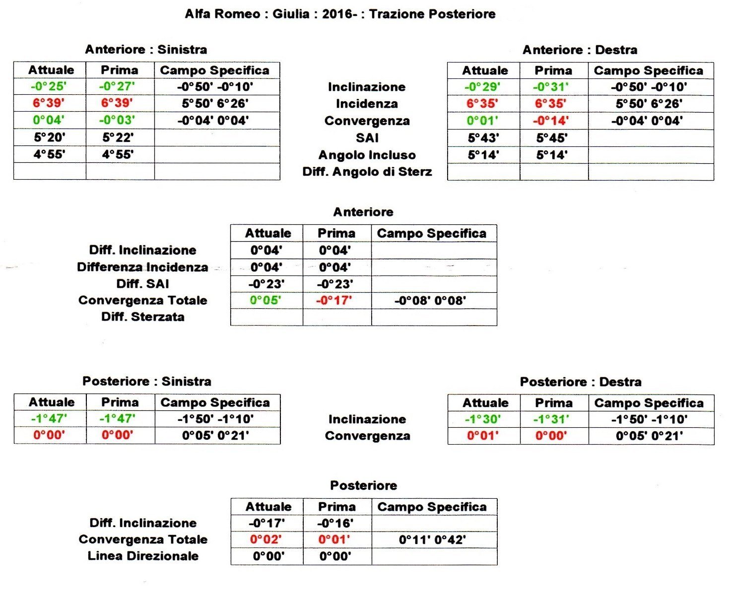

Eseguita anche la convergenza, di cui allego il report, se può essere utile:
Visualizza allegato 162687

allego anch'io il report della convergenza (NB Giulia 210 cv Q4)
A me non ha rilasciato il report con le misure ma anche il mio gommista mi ha chiuso la convergenza anteriore (210 Q4 anche io) perchè a suo dire come era regolata aveva una misura insensata ed era ovvio un consumo così elevato della spalla interna.
Per il resto delle misure invece non ha regolato nulla.
Il primo riscontro che posso dare io dopo la regolazione, lo sterzo è diventato ancora più reattivo e preciso in inserimento, me ne sono accorto già alla prima rotonda quando sono andato a casa, e poi nel fine settimana che ho fatto un giro in collina, in ogni curva sembrava di avere tra le mani un'altra auto e molto più "affilata" nell'inserimento e percorrenza di curva.

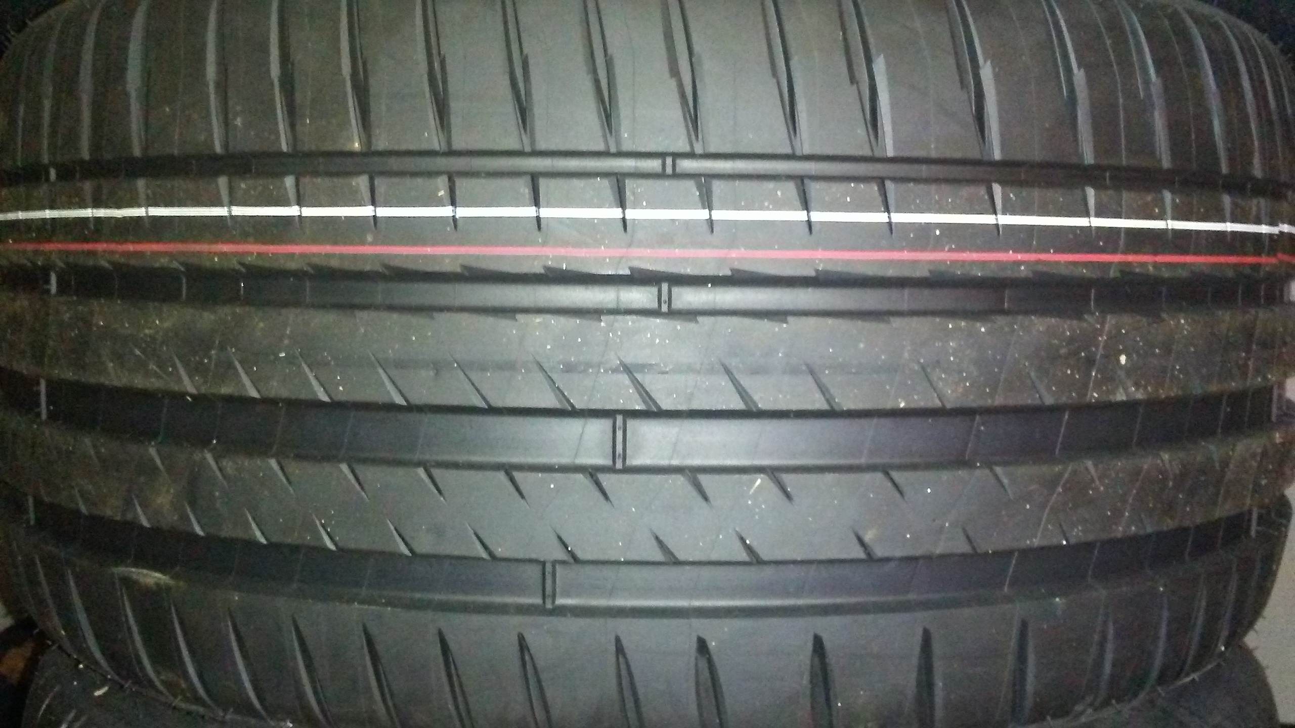

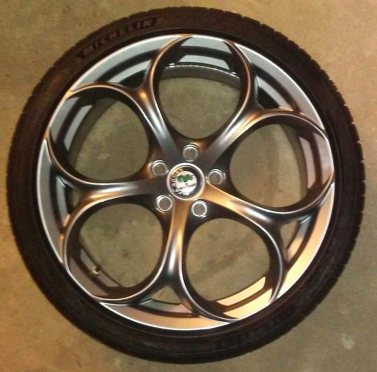

Alla fine, dopo aver portato...alla frutta le Pirelli P7, le nuove Michelin Pilot Sport 225/40 ant e 255/35 post le installerò primavera prossima
Visualizza allegato 177027
Visualizza allegato 177028

anteriori 225/40 ZR19 93Y,
posteriori 255/35 ZR19 96Y
Made in Spain (temperature "A")
DOT 1018
