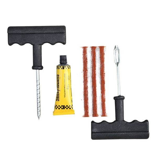

Io tengo in auto anche un kit come questo (oltre al compressore).
Non l'ho mai usato, ma se capitasse, si riuscirebbe a tornare a Bolzano anche dalla Puglia. Certo che se il copertone si squarcia si rimane fermi.
Mauro, non sapevo che esistesse questo kit. ti ringrazio e al più presto ne acquisto uno. Sicuramente risolve la stragrande maggioranza di guasti alle gomme. Gli squarci sono rari, per fortuna. (ah, Bolzano l'ho citato giusto perchè è molto a Nord, io devo tornare in provincia di Torino....:p:p)

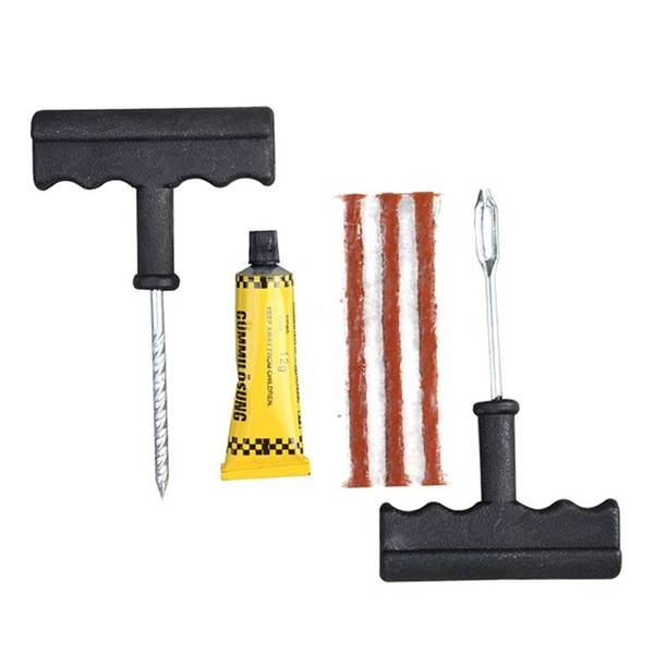

Visualizza allegato 204320
E' esattamente il kit che ho in macchina. L'ho usato tre volte, una volta ho riparato la gomma della moto e due volte quella della macchina, e devo dire che funziona bene, la riparazione e' definitiva.

Mitico [emoji56] questo naturalmente prevede l'uso del crick per tenerla sollevata e poi poterla gonfiare giusto?
Veramente non è necessario. Senza sollevare l'auto, basta trovare il chiodo che ha bucato la gomma, estrarlo (è praticamente indispensabile avere anche una pinza, che a volte è compresa nel kit) e inserire la striscia di gomma. Poi si gonfia con il compressore alla giusta pressione e si riparte. Come ha detto evo3 la riparazione è definitiva
