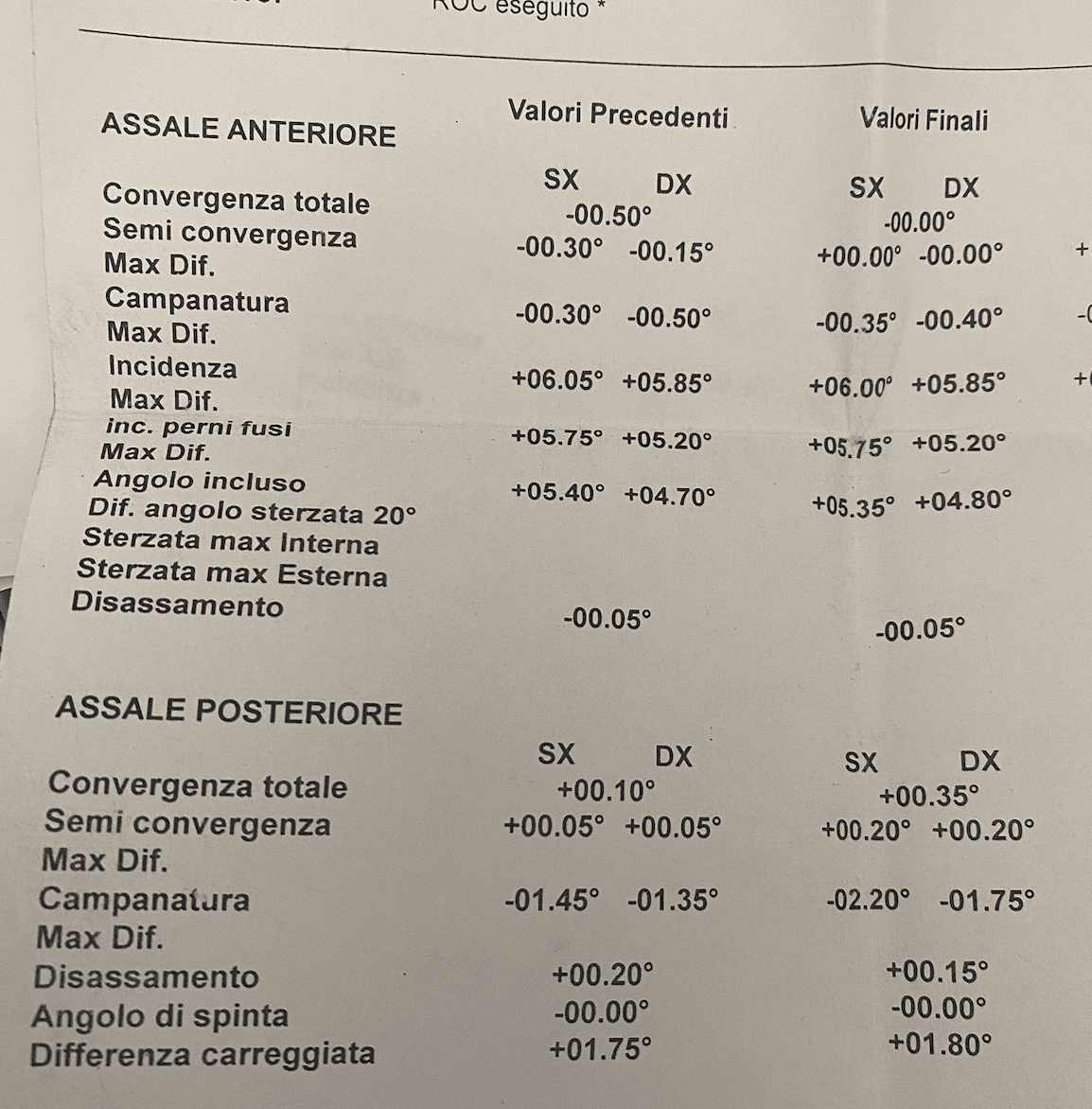

Nella mia Giulia noto un consumo posteriore eccessivo all'interno, cosa che non avevo riscontrato solo con il primo treno originale.
Andando a controllare i parametri della convergenza ho visto che il valore della campanatura posteriore è passato da -1,45° (originale primo equipaggiamento) ai -2,20° attuali, che potrebbe essere la causa del consumo anomalo. Il vero problema è che il gommista dove faccio la convergenza mi dice che non riesce ad alzare il valore -2,20. Possibile che la prima volta che è stata fatta la convergenza sia stato danneggiato qualcosa?

No, la convergenza posteriore è da sistemare partendo, in primis, dal valore di camber che è totalmente fuori quota progetto.
Una volta regolato il camber (probabilmente agisce sul registro sbagliato) sistemi la convergenza e rifai anche l'anteriore.
