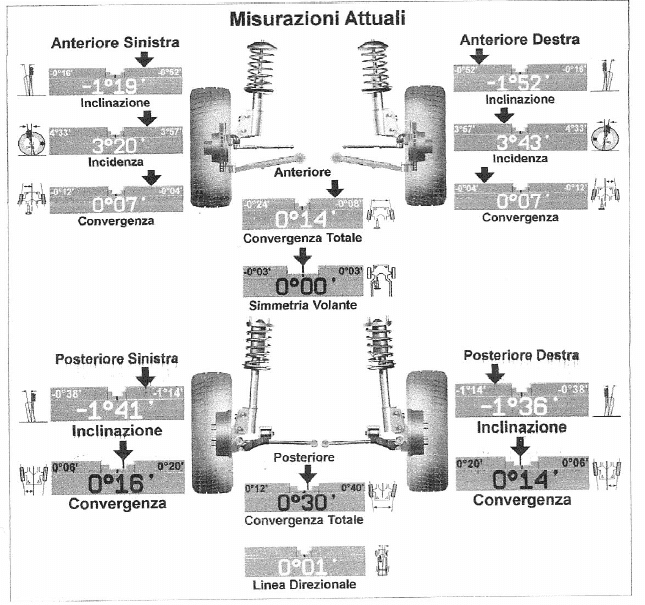

per esempio questa è la convergenza della spider che mi hanno fatto seguendo i valori di fabbrica, (io ho una 2.2 JTS) si può vedere le che ruote hanno poco più di un grado di campanatura negativa

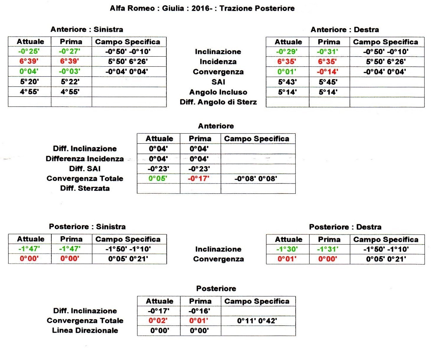

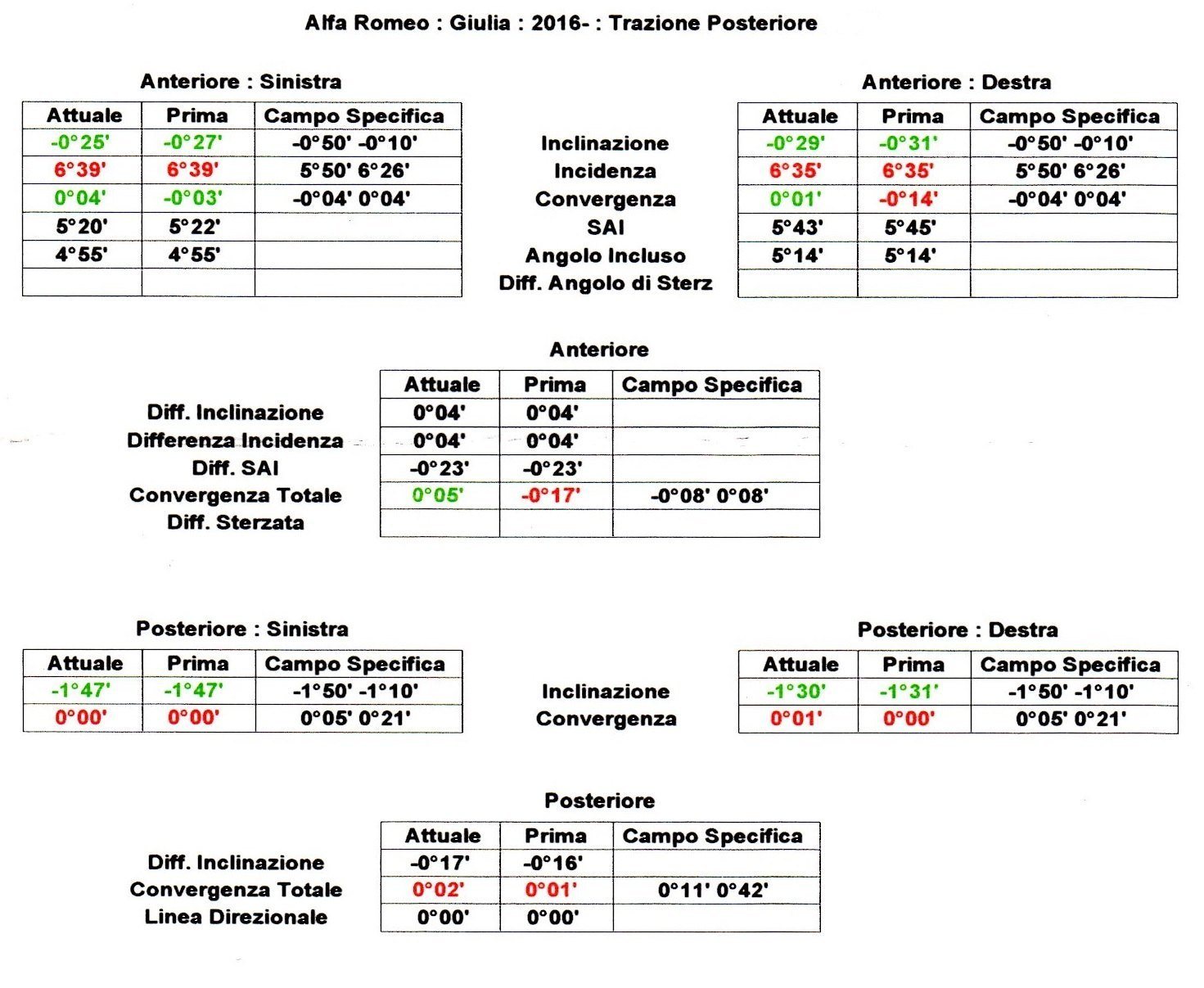

Ho tenuto i pneumatici per 41.000 km, senza fare cambio invernale, tanto ho un'altra vettura con le invernali.
Erano ancora le originali (Michelin Primacy 225/50 r17 94W), risultavano ormai alla fine (raggiunti gli indicatori di consumo) e quelle anteriori risultavano fortemente consumate all'interno. Sostituite sempre con le Michelin Primacy 3 225/50 r17 ma con codice98Y ( fino a 300 km/h, magari col vento a favore....:rolleyes::D:D)
Eseguita anche la convergenza, di cui allego il report, se può essere utile:

Io ho i 18 e sono a quota 34000 e con la parte interna completamente liscia
Resta il fatto che ormai sono comunque a tacchetta. Vedremo.....

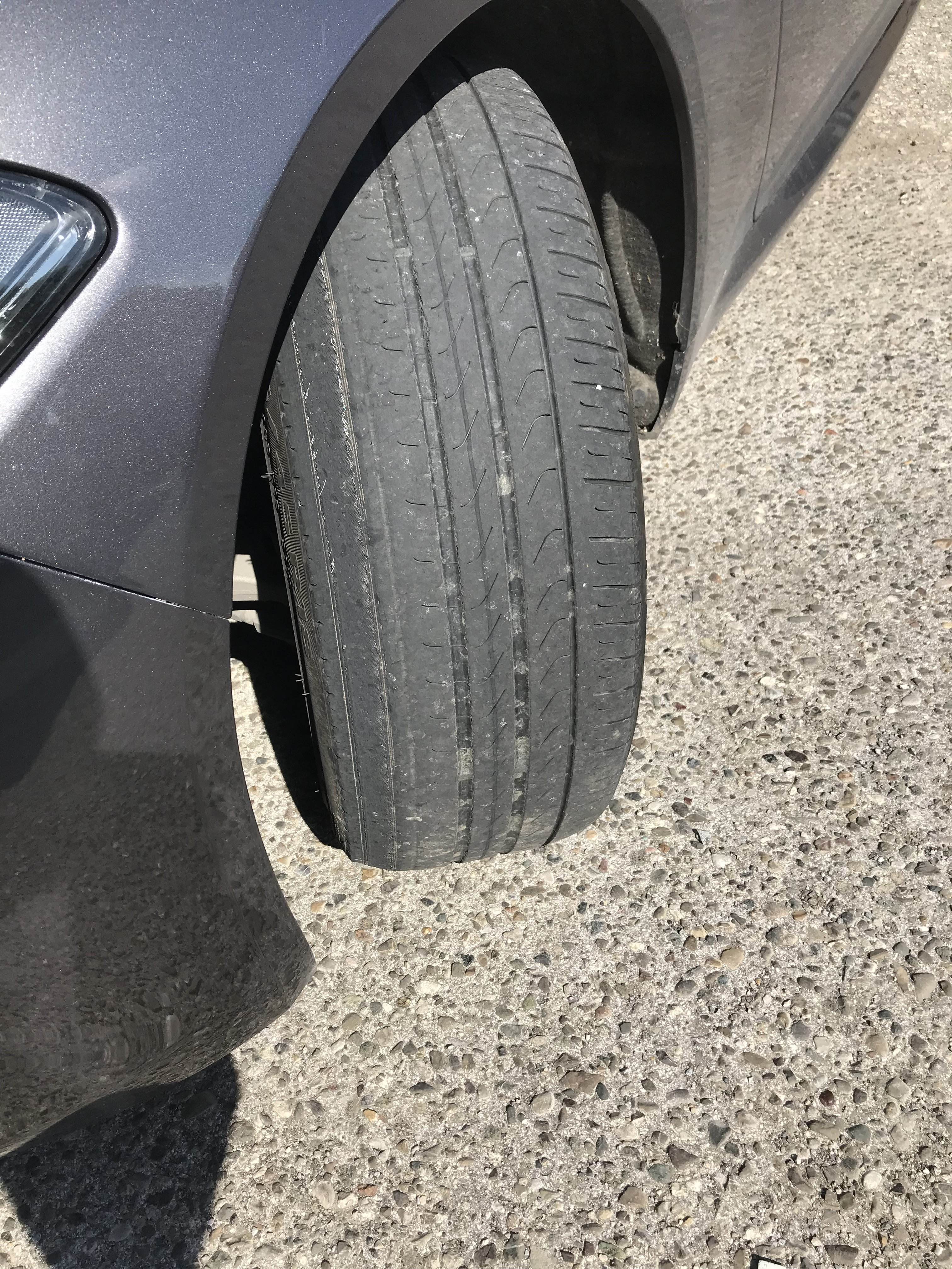

40.000 km. Normale?
