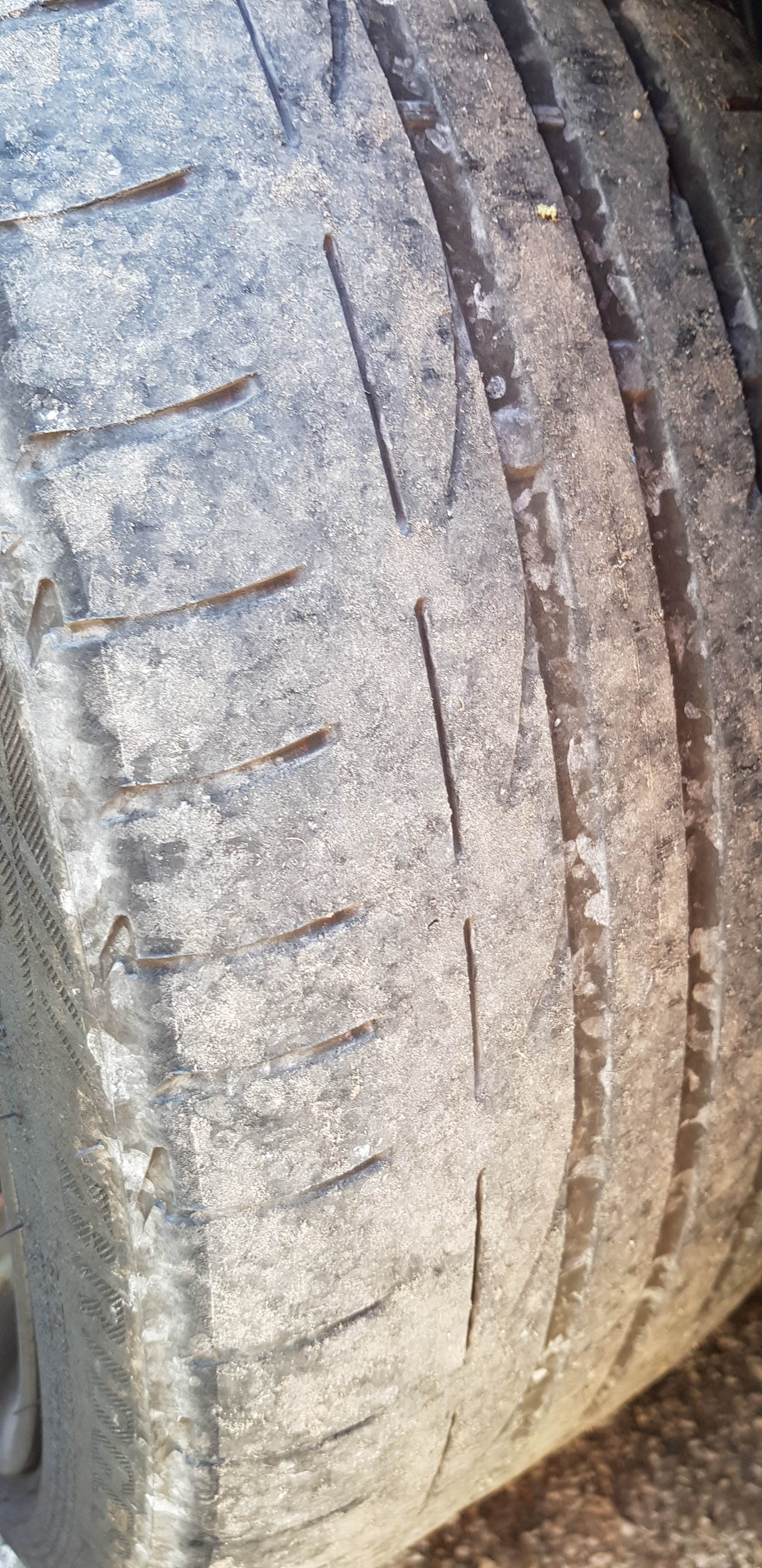

.... Vista la mia esperienza con Bridgestone a questo punto devo avere un problema di convergenza sulla mia veloce..... Allego la foto dell'anteriore.... Ingrandendo di nota irregolarità nel consumo del battistrada esterno....
Ammetto che con quelle invernali il consumo mi sembra sia stato regolare pur avendo percorso 3000 km soltanto (ma quando le ho montate ho rifatto convergenza)
(Sapete dove posso trovare i parametri x una corretta convergenza x la mia veloce?)

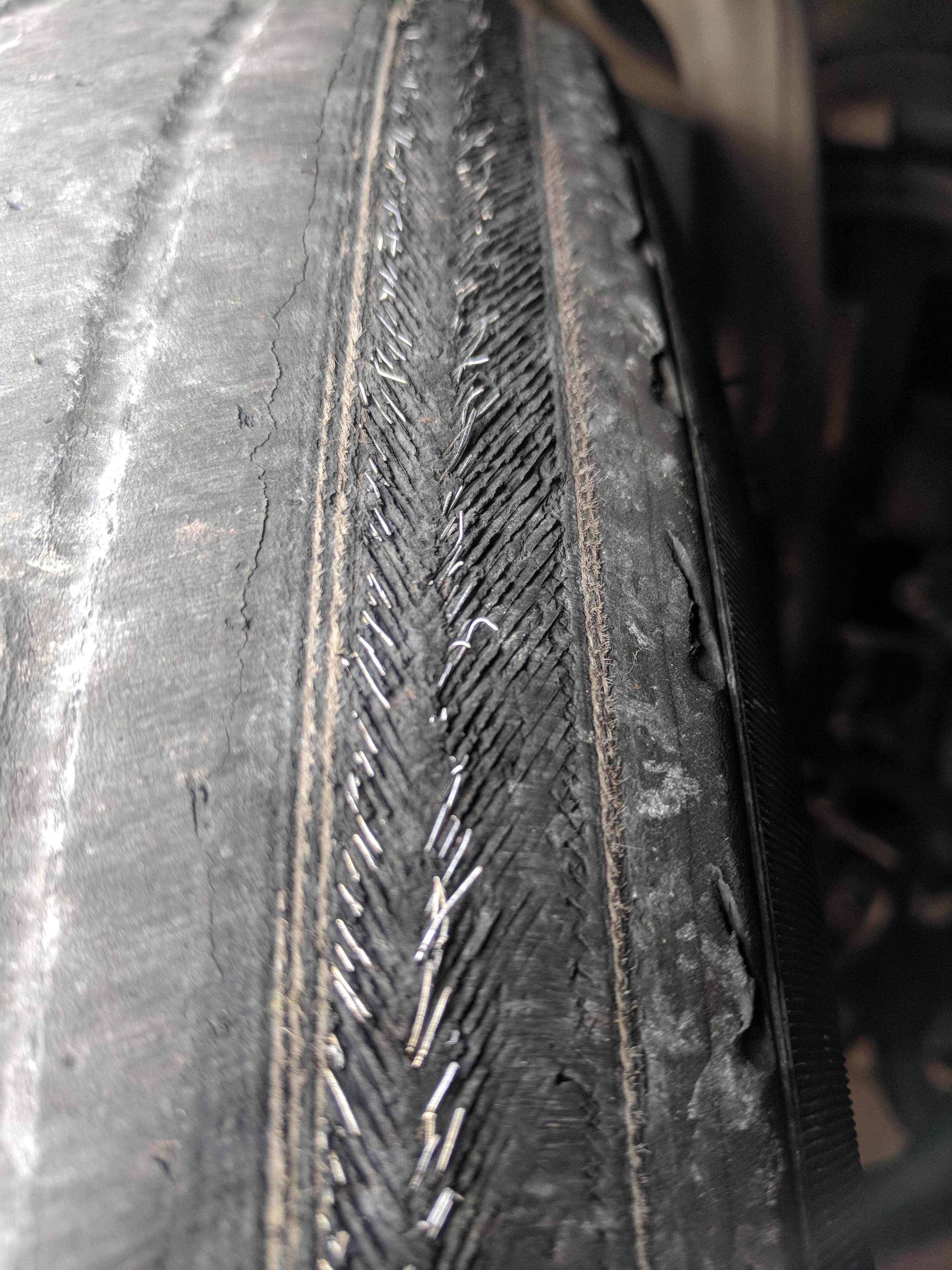

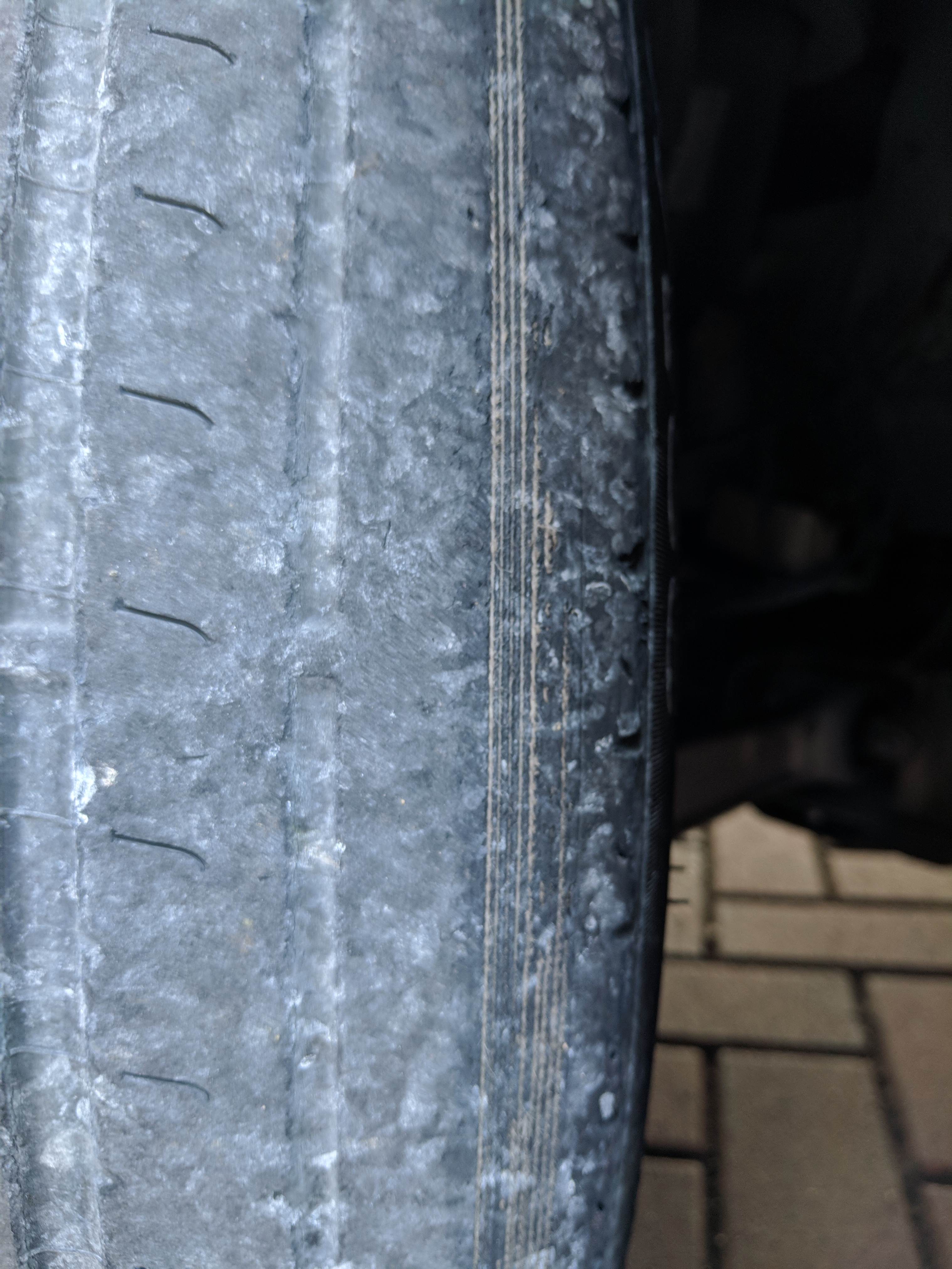

Risultato : Vedi Foto
Non so come io facessi ad usare la mia giulia con queste gomme, e facendo le mie solite curve soprattutto !!
Ho preso paura quando ho guardato bene la ruota di destra.
Di solito controllavo sempre quella del lato guida...
Ho trovato fortunatamente il mio gommista aperto e domani mi arrivano.
Grazie a chi si è preso la briga di rispondere ad un incosciente come me.
:eek::eek::eek:
#89
Cavolo.... quanti km. hai fatto con queste gomme?
#90
Scusa come non detto, ho letto i messaggi precedenti. Quasi 36000 km. Non capisco se sono in questo stato perché ci hai camminato come un matto o se è l'usura normale della gomma...
