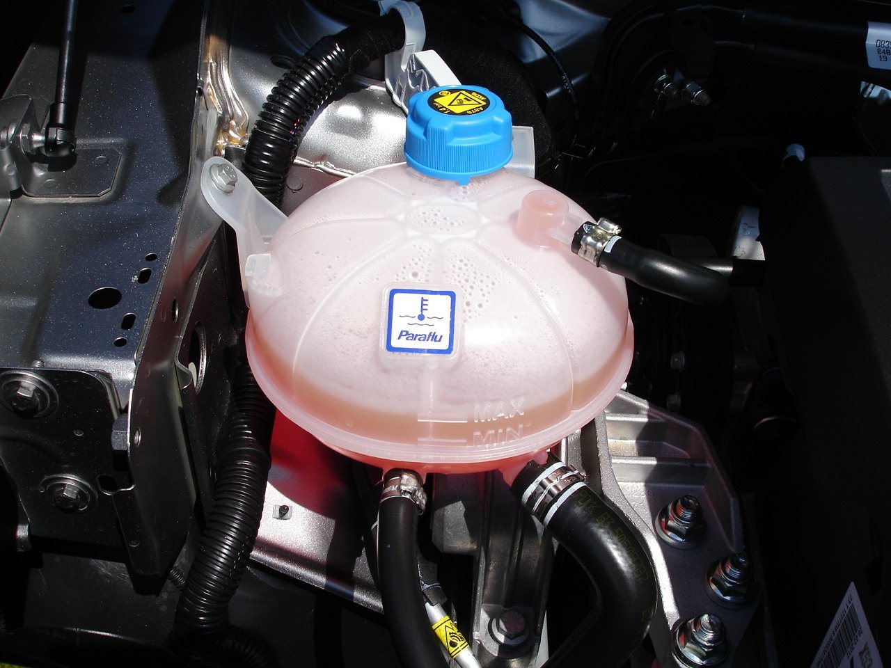

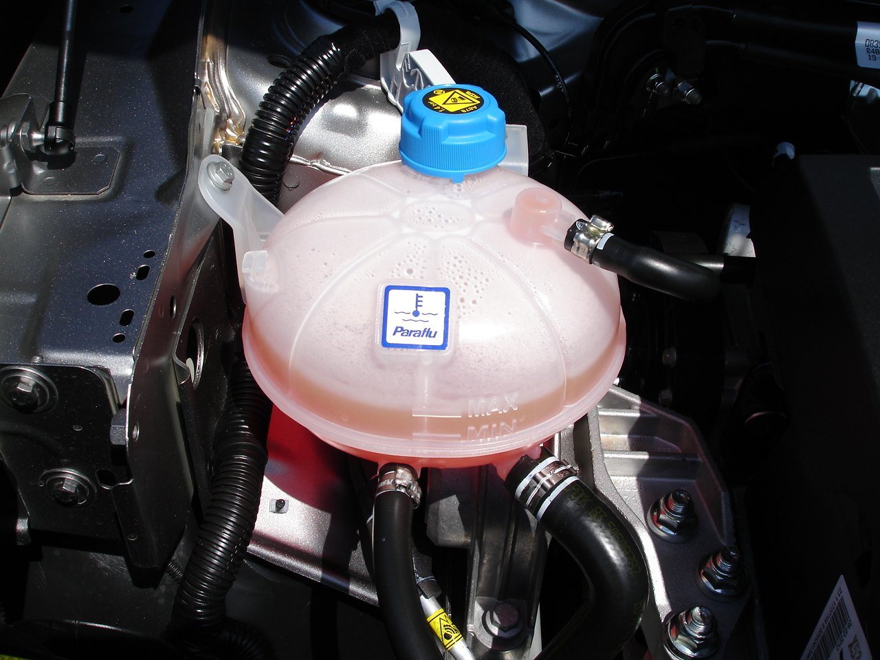

Strano...a caldo si alza sempre è ovvio ma anche se al MAX non dovrebbe uscire.. ripeto, le mie auto le ho sempre tenute al max e il liquido non è mai uscito del resto il livello MAX è tarato apposta altrimenti non avrebbe senso.
la mia sta sempre fissa così....
