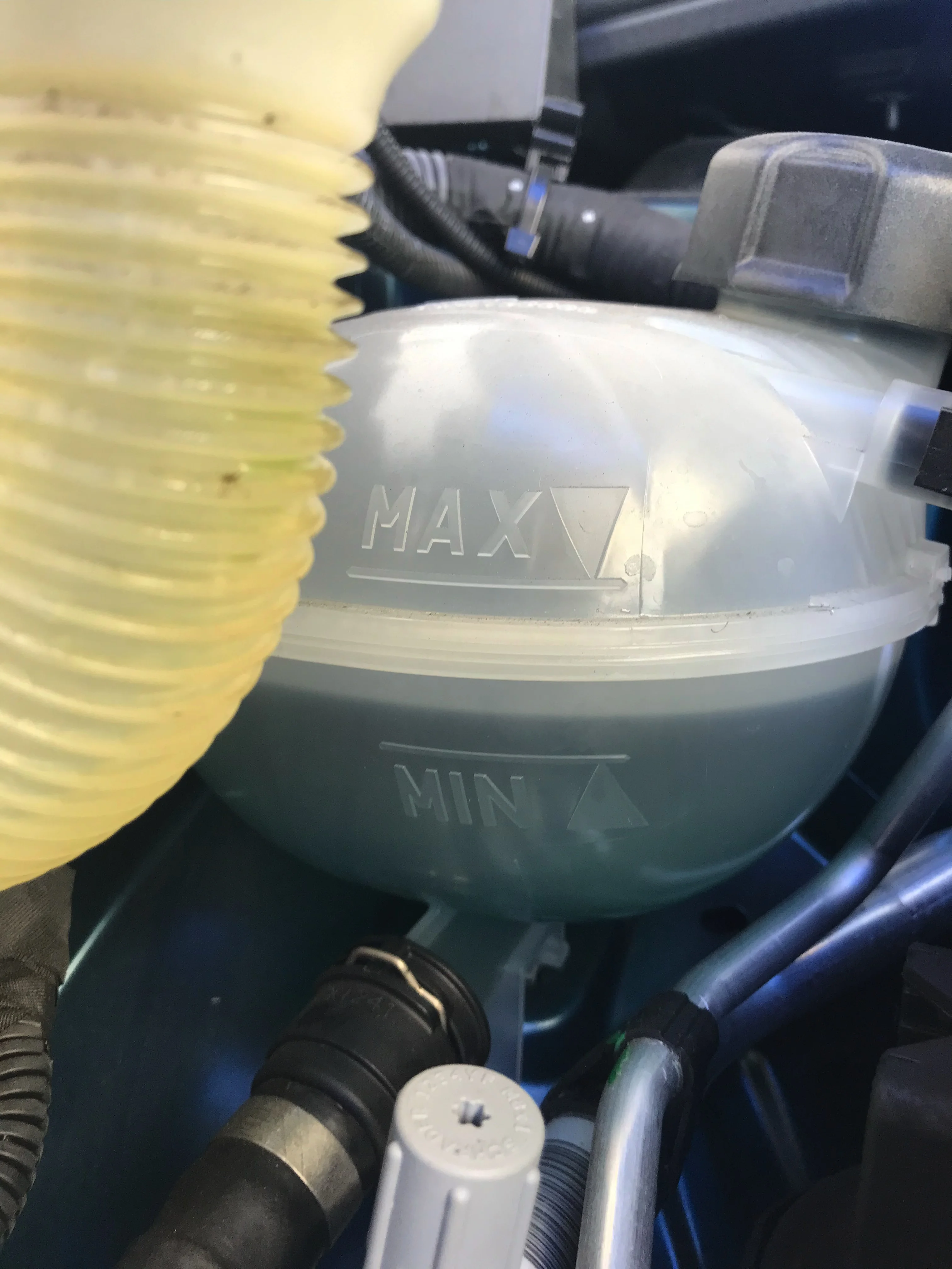

Buongiorno,
oggi ho fatto un check livelli alla mia Junior (motore freddo) e ho notato che il liquido di raffreddamento è sceso abbastanza. inizialmente era proprio a metà (Nov 24) dove la plastica è più spessa. L'ultimo controllo risale a 4/5 mesi fa circa. Ora il livello è sopra il minimo, ma comunque sceso. Vedi foto.
Ora ho percorso circa 8700km. Secondo voi è un consumo anomalo e inerente a qualche campagna di servizio? Oppure è normale per un motore nuovo?
Il 21 Settembre la devo portare a fare i vari aggiornamenti e campagne servizio. Ma ho già fatto quella critica/famosa della possibile perdita carburante.
Grazie delle vostre osservazioni :)

A meno che non ci sia una perdita, probabilmente è in pressione. Se (a freddo) apri il tappo, risalirà al livello max.
Particolare però che sia blu, ad oggi ho visto solo Junior con il liquido rosso.

PS la "perdita" potrebbe anche essere nel tappo che, a caldo, si dilata e fa passare un po' di vapori, quindi, alla lunga, si abbassa leggermente il livello.

Ho provato ad aprirlo, ha sfiatato leggermente, ma il livello è rimasto lo stesso.
Comunque sopra il minimo a freddo.
Per il colore, infatti il liquido consigliato nel manuale è il Paraflu UP diluito al 50%. Che cercando ho visto essere di colore Rosso.
Non so che liquido ci sia nella mia... :rolleyes:
Può essere che evapori, però ecco, mi domandavo se non fosse troppo per il tempo trascorso e km fatti.

Lo segnalerò in officina quando ci vado. Vediamo cosa dicono e lo riporto qua.

Nel report di AlVolante (vedi link) il liquido è blu come il tuo.
Credo quindi si possano usare tutti e due (rosso e blu).

Penso sia dovuto dal lotto di produzione. Le prime con liquido blu poi rosso... la mia è una delle primissime

non è che si tratta di quello di colore VIOLA?

Fatto controllare Lunedì scorso, non hanno evidenziato niente di anormale. Vediamo come procede nelle prossime settimane. Vi farò sapere se ho aggiornamenti.
