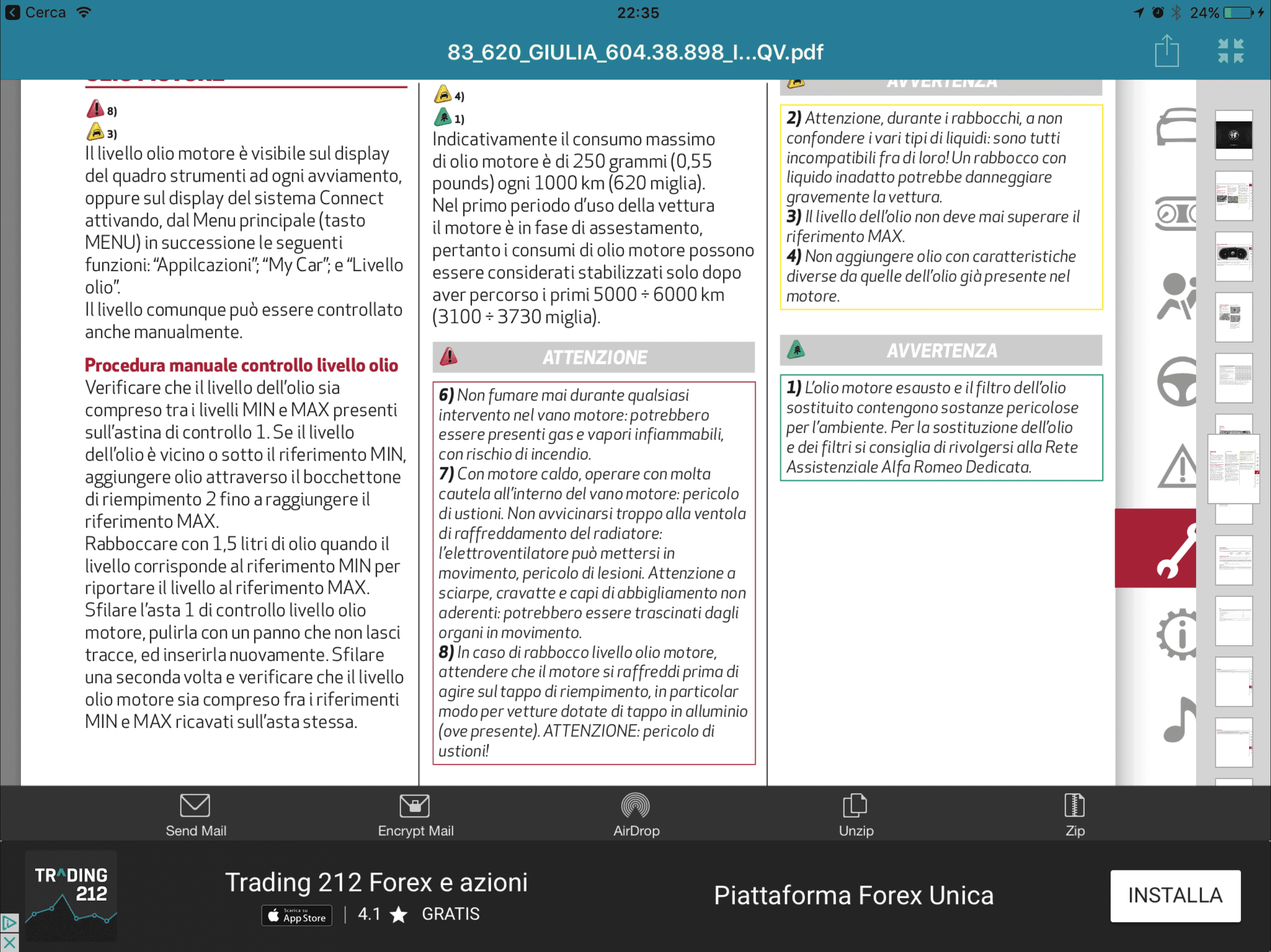

Tra il livello min. E Max. Dell'astina sapete che differenza di quantità d'olio c'è? Un litro o un litro e mezzo? Grazie!!
Recentemente ho avuto un consumo tutto d'un colpo da circa 12000-20000 km, dove è stato consumato un kg d'olio, cioè la differenza tra min e max ( confermata dall'officina Alfa). Mi è stat p detto che esiste una procedura necesaria per ri-tarare il livello mostrato elettronicamente, in quanto non è automatico.
Qualcuno ha esperienza in merito? anche dopo il primo tagliando il mio livello è ancora a "0"....
Per il V6 la differenza tra min e max è maggiore: 1,5 litri
Per ritarare l'indicatore digitale si dovrebbe: spegnere e aspettare cinque minuti, premere il pulsante di accensione senza premere i pedali (si attiva l'impianto elettrico), attendere un paio di minuti e poi verificare.
