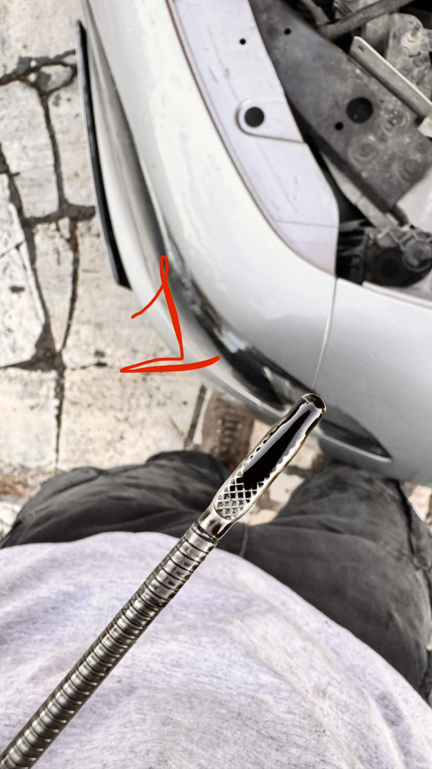

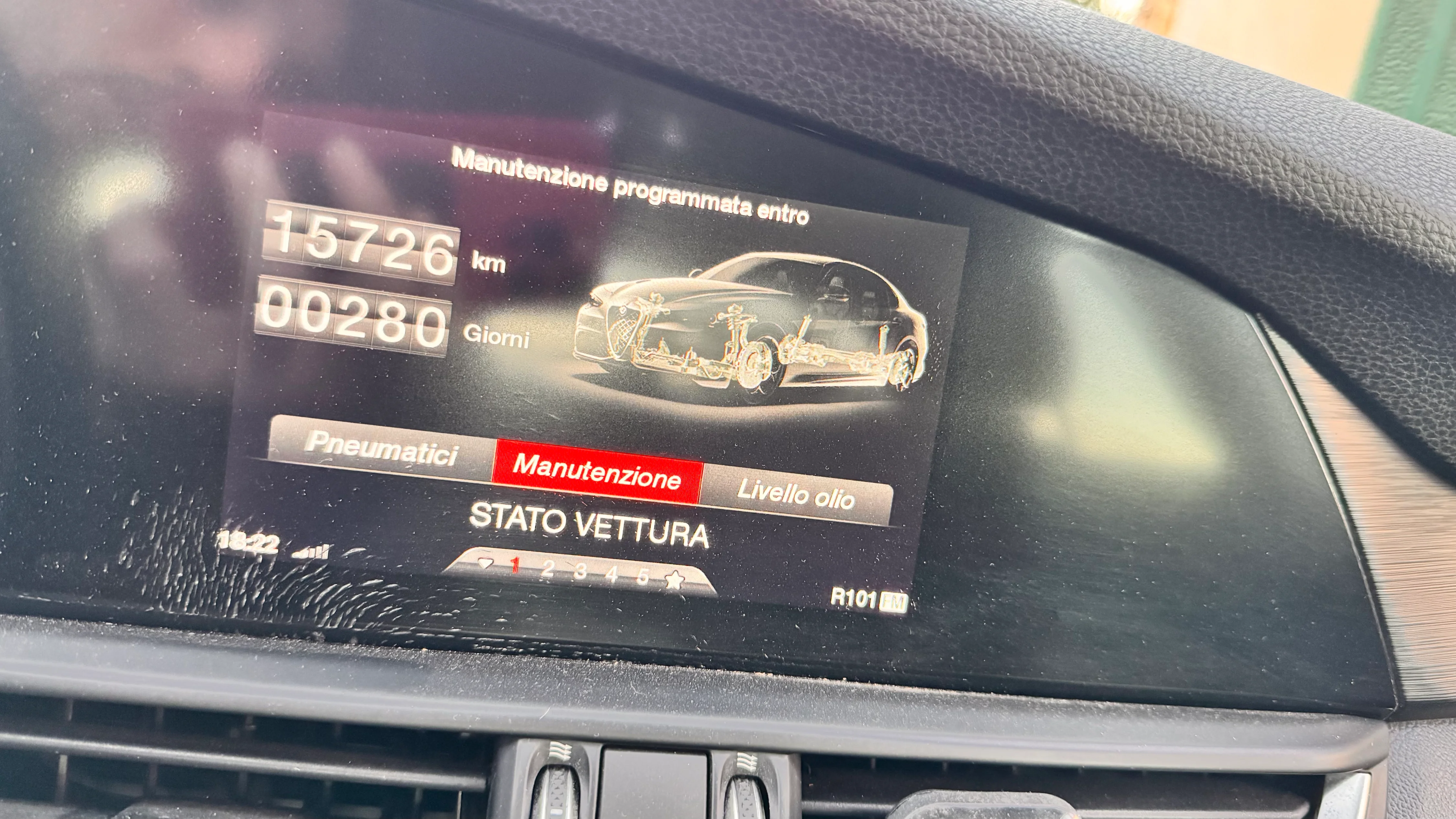

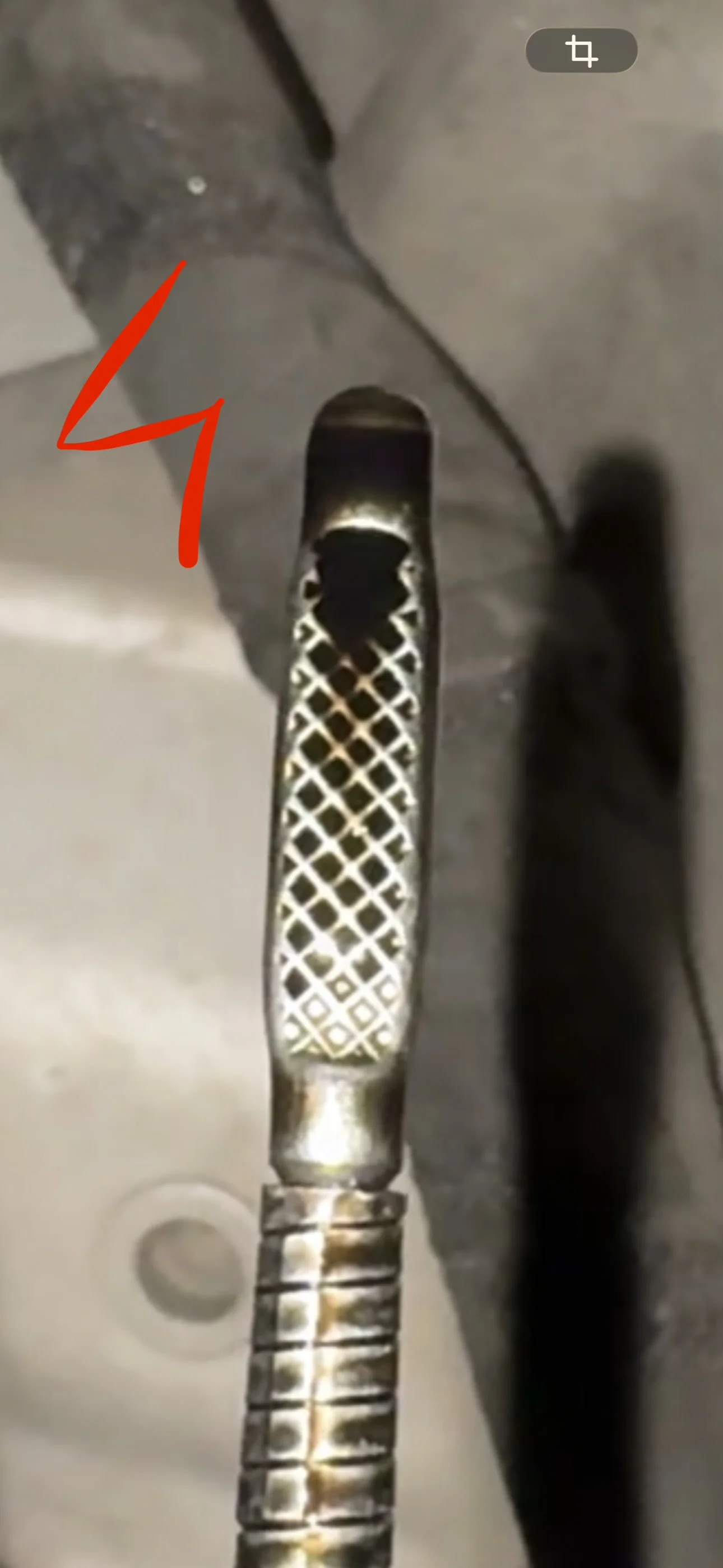

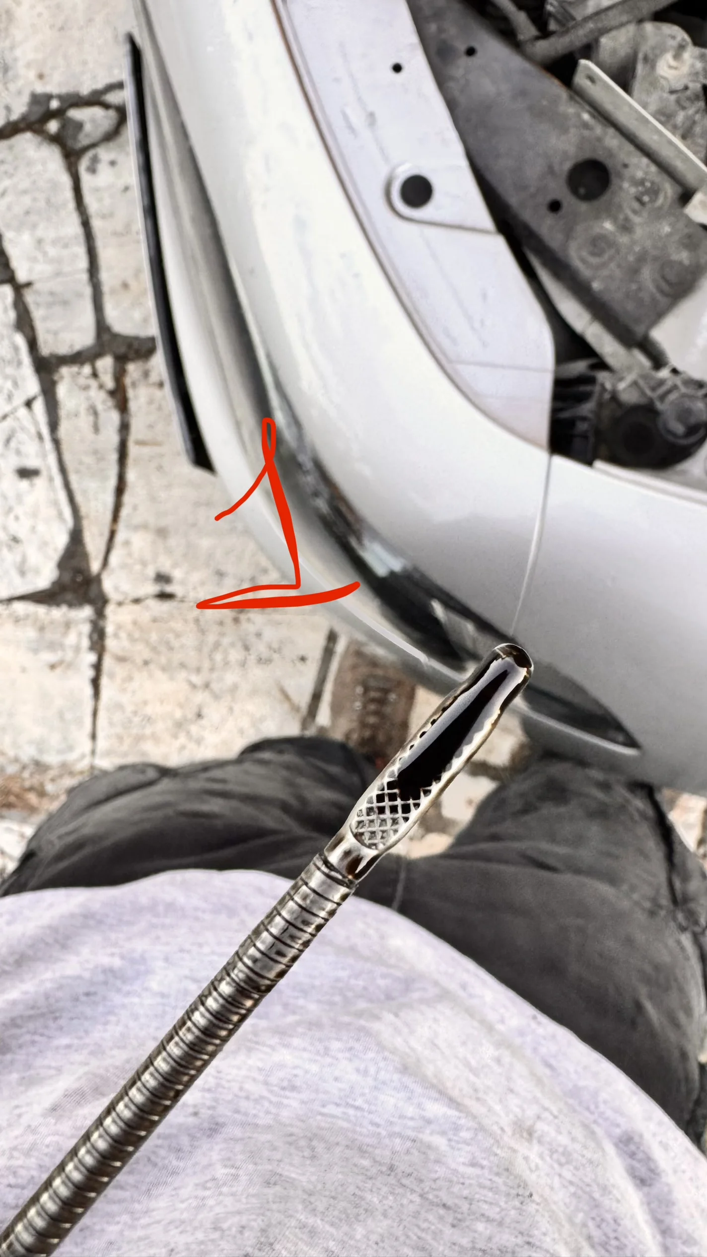

non troppo tempo fa ho fatto eseguire il tagliando cambio e tagliando motore alla mia giulia (le specifiche sono tutte nel titolo), tutto ok finché dopo circa 2-3k km mi scende una tacca dal infotainment, così il giorno dopo ben a freddo decido di controllare dall’astina fisica, ed effettivamente era calato di circa 1/4. non sicuro però di quanto ne avesse messo esattamente il meccanico ho deciso di fare il rabbocco di nuovo e di controllare da me con precisione. siccome era già successo che il livello scendesse da computerino e poi risalisse da solo senza mettere mano.
il livello era quello della foto numero 1

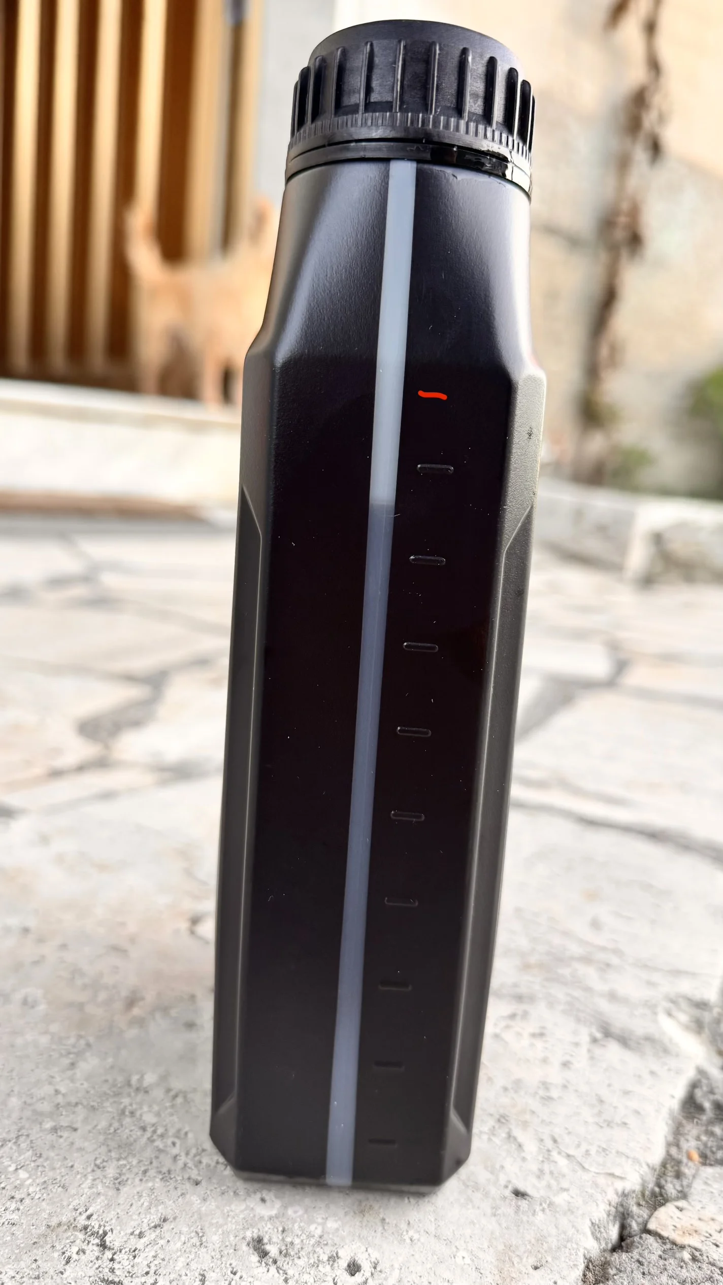

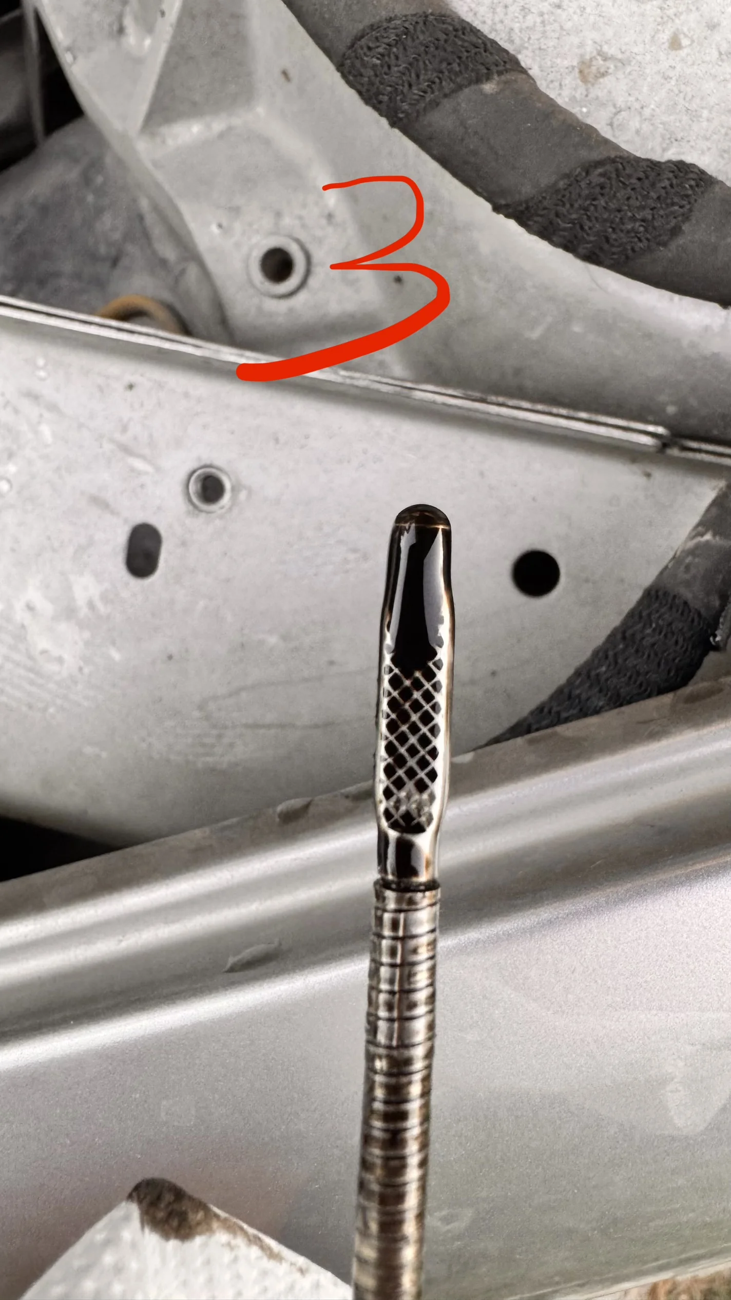

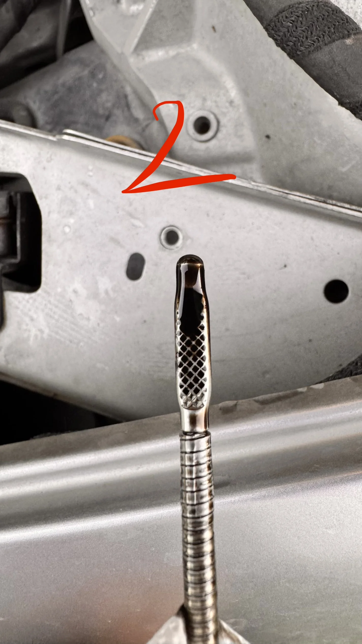

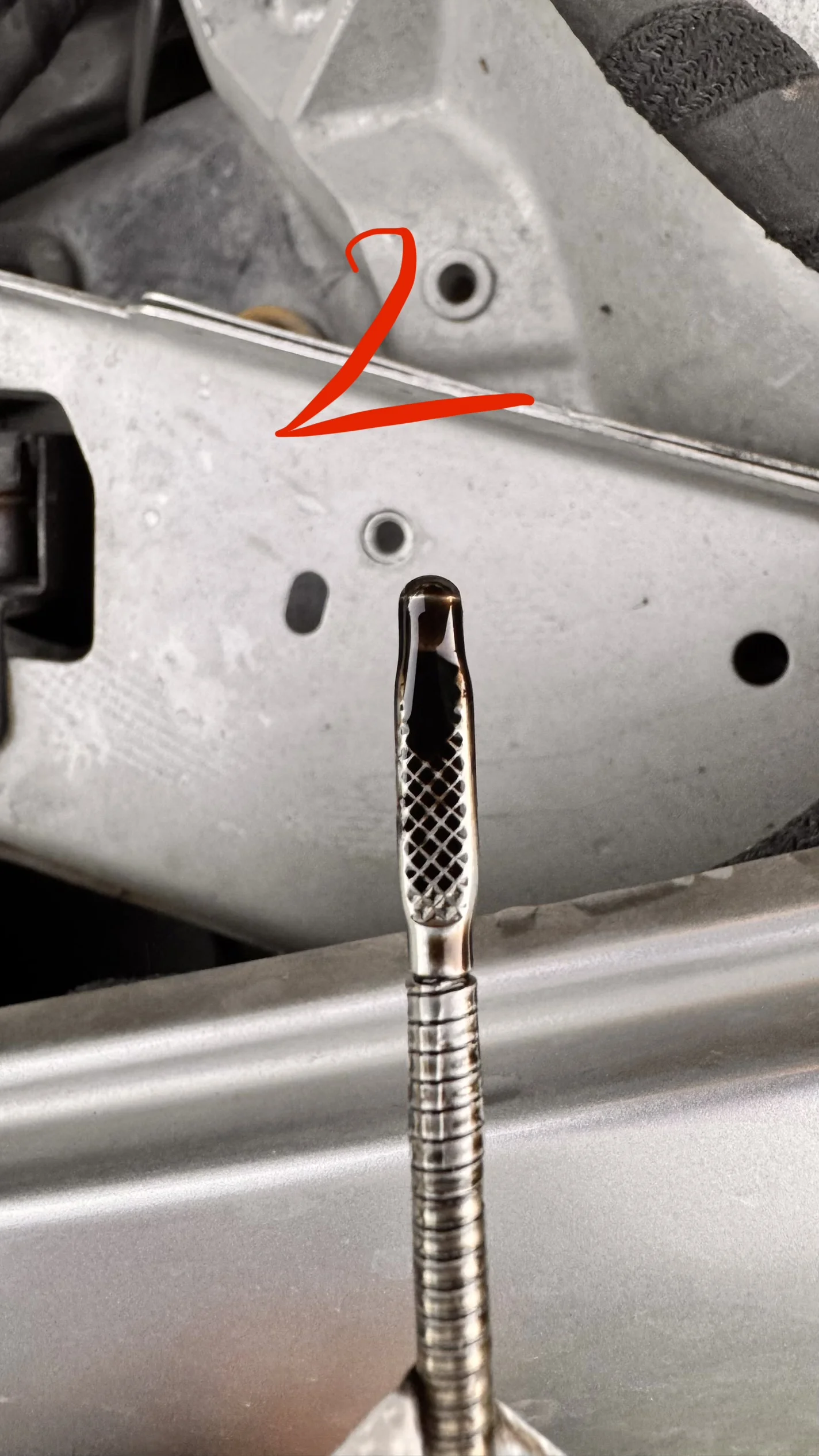

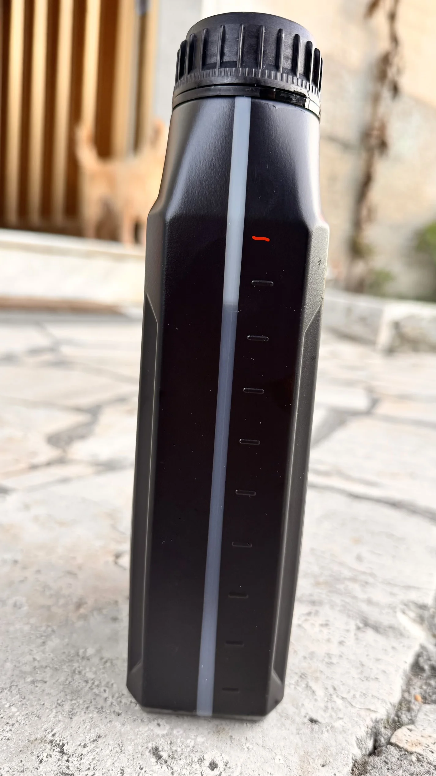

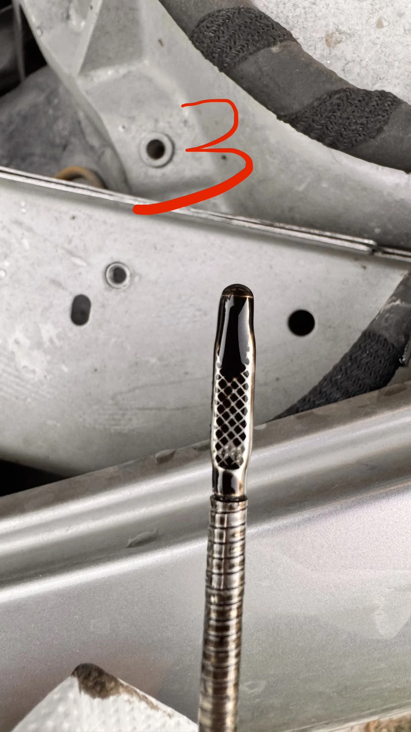

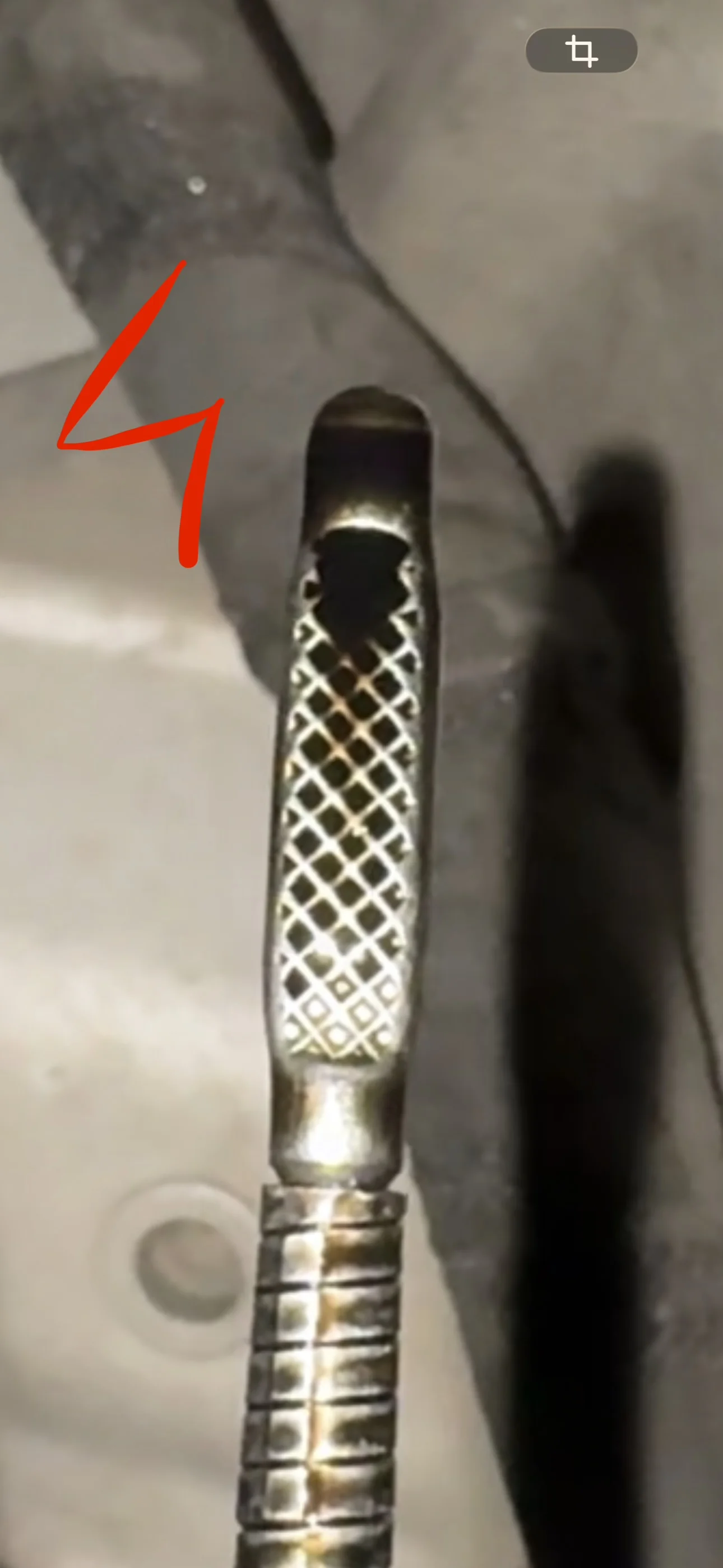

ho rabboccato fino al punto indicato in foto (la numero 2 e la numero 3, sono entrambe le facce della stecca) e a seguito la foto di quanto olio è servito circa, più o meno 150ml.

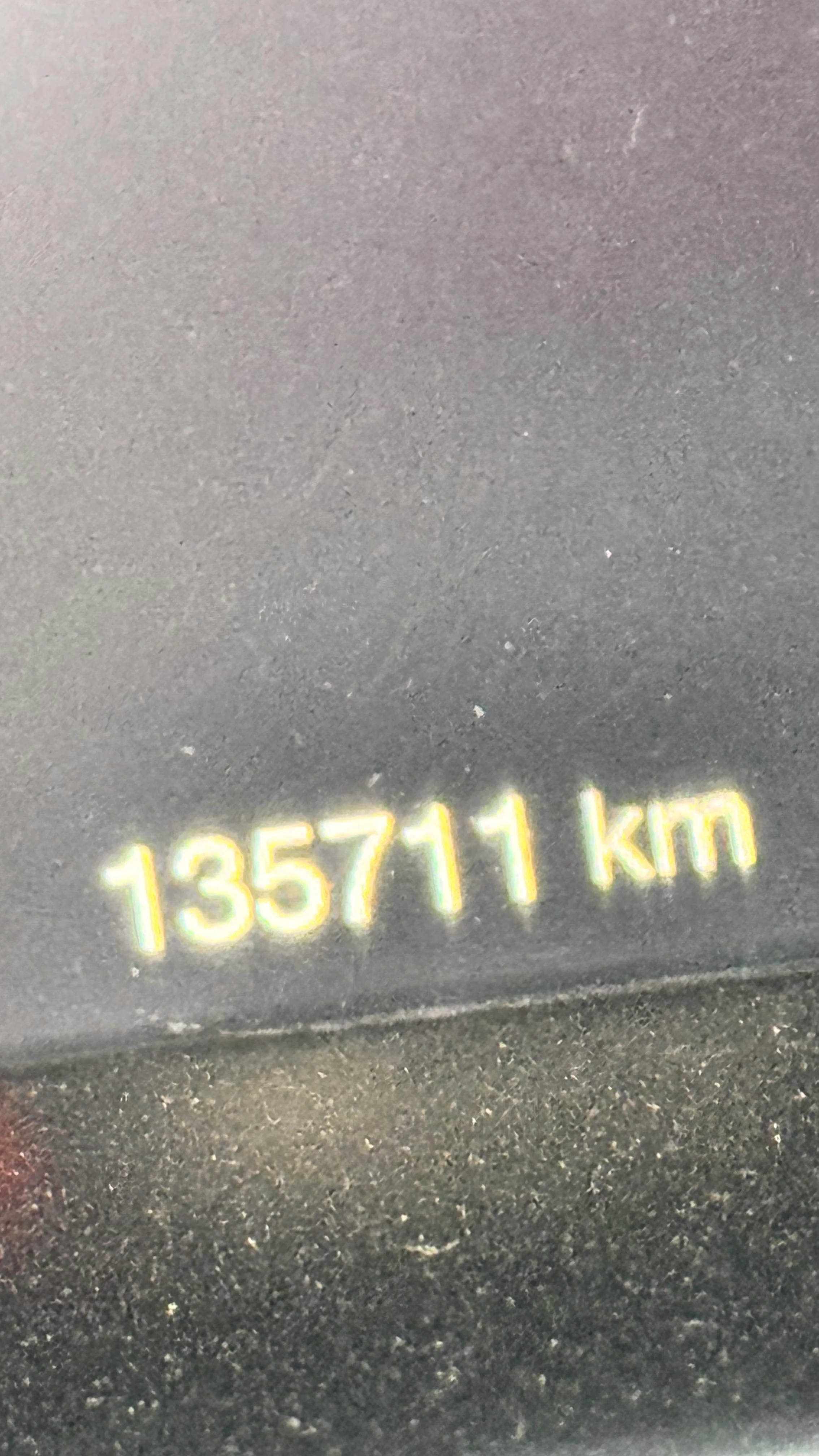

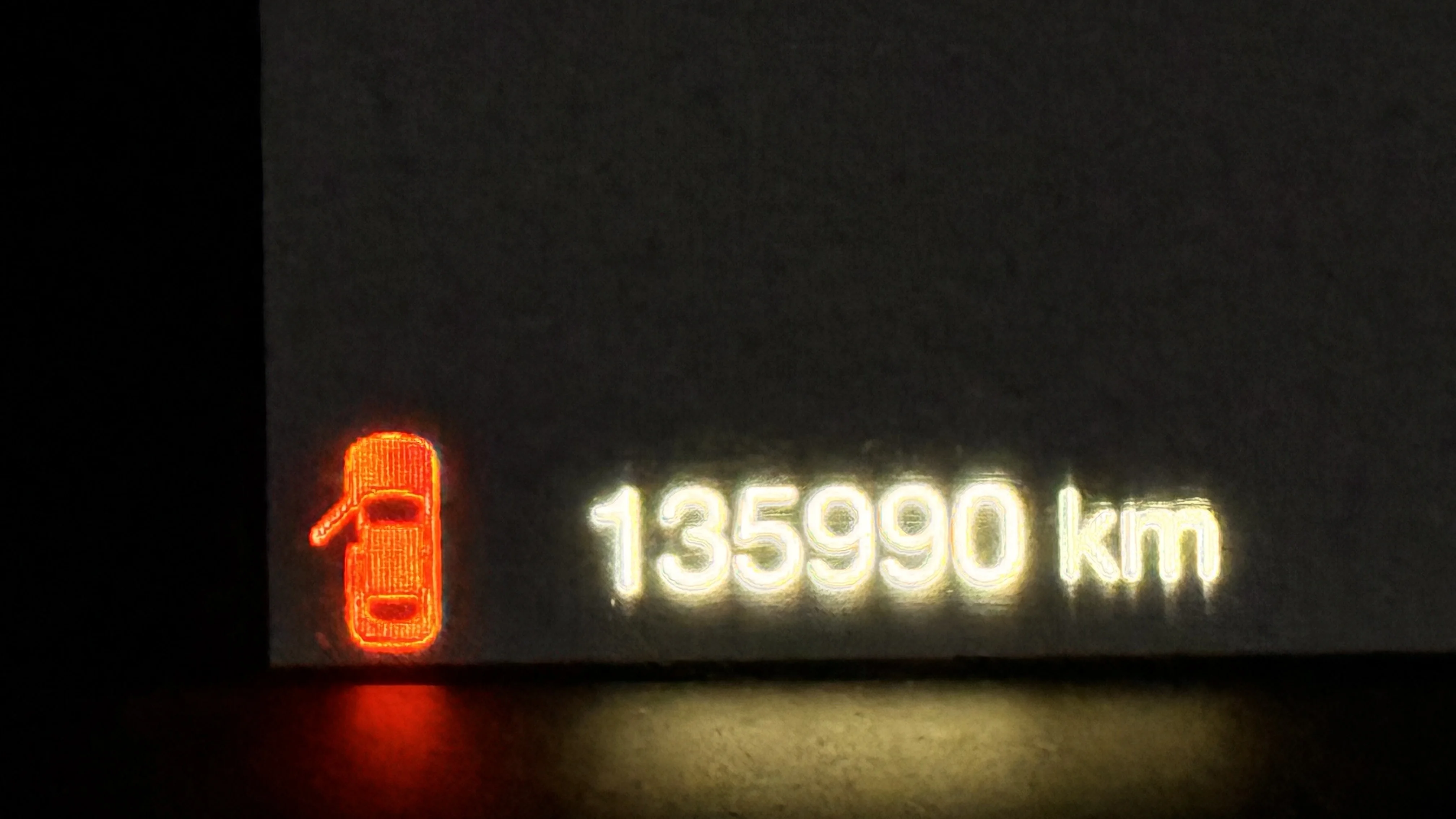

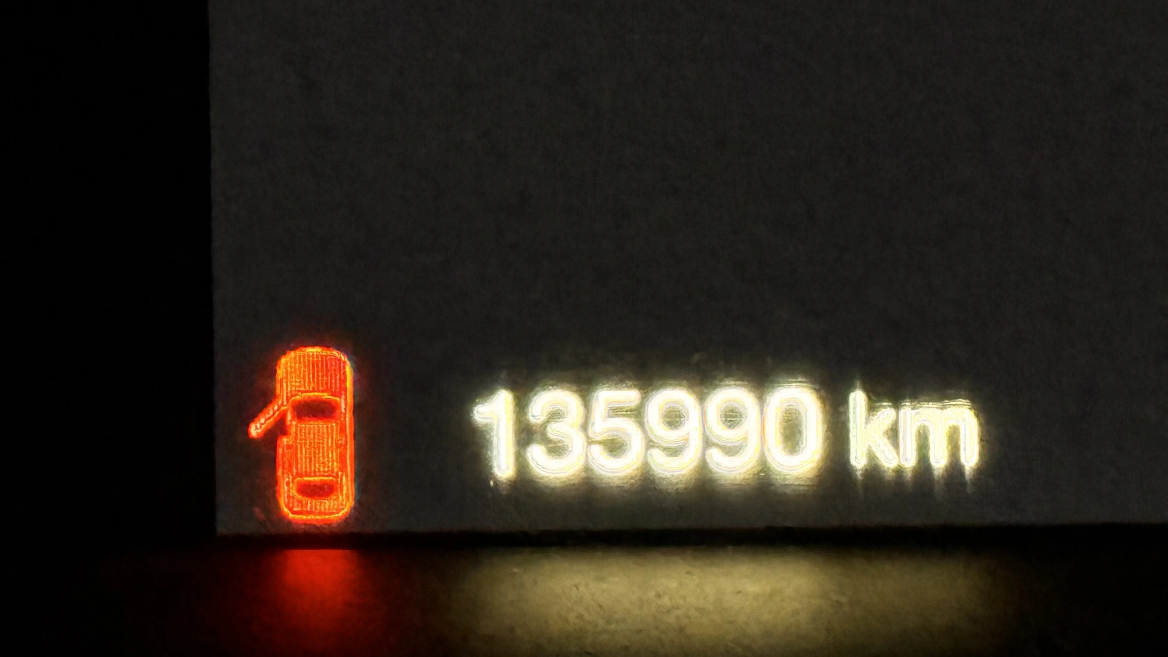

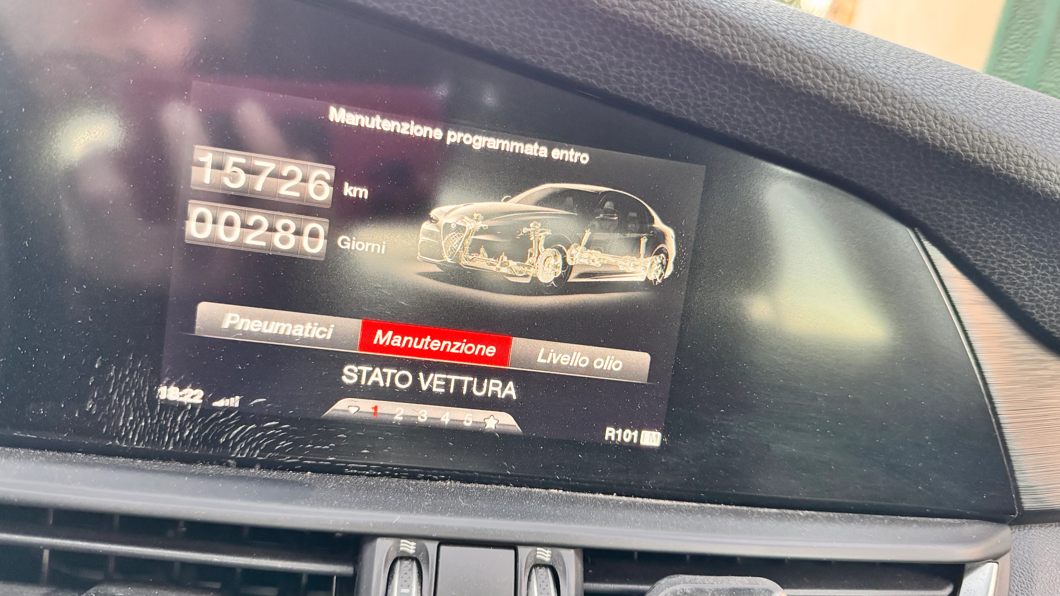

ora a distanza di nemmeno 10gg mi segna di nuovo il livello a 3/4, come da foto numero 4 e dopo non aver fatto neanche 1000km.
ora la mia domanda è: cosa potrebbe causare tutto ciò?
possibile che sia da cambiare il filtro blowby e che quindi l’olio in eccesso me lo spara in aspirazione e lo brucia?

150 ml di olio sono una fesseria , potrebbe essere normale con una macchina con parecchi km ...ma ovviamente tieni sotto controllo il livello almeno ogni 1000 km...i fattori di consumo possono essere tanti ...da un motore con parecchi km, un consumo di bronzine, turbina ... tanti
Reazioni: CONDORALFA75
#4
Ci sono anomalie allo scarico, cioè fumo..?
grazie per la risposta prima di tutto.
ho fatto controllare tutto, dalla turbina che ha solo un leggerissimo gioco sul cuscinetto al motore che a detta del meccanico non ha nulla apparte leggerissimi trafili dovuti al chilometraggio (135000km)
fumo non ne fa, un leggero odoraccio appena accesa forse.
#5
solo che non ho idea se abbiano fatto o meno il filtro blowby, ma deduco di no
#6
Vabbè odoraccio è normale...ti consiglio, anche se ti manca ancora km per il tagliando, di cambiare olio di qualità tipo Bardhal ecc e filtro olio originale, ovviamente anche filtro blobay e vedi come va .. avresti bisogno di controllare anche la pressione olio costantemente se nn c'è l hai già
