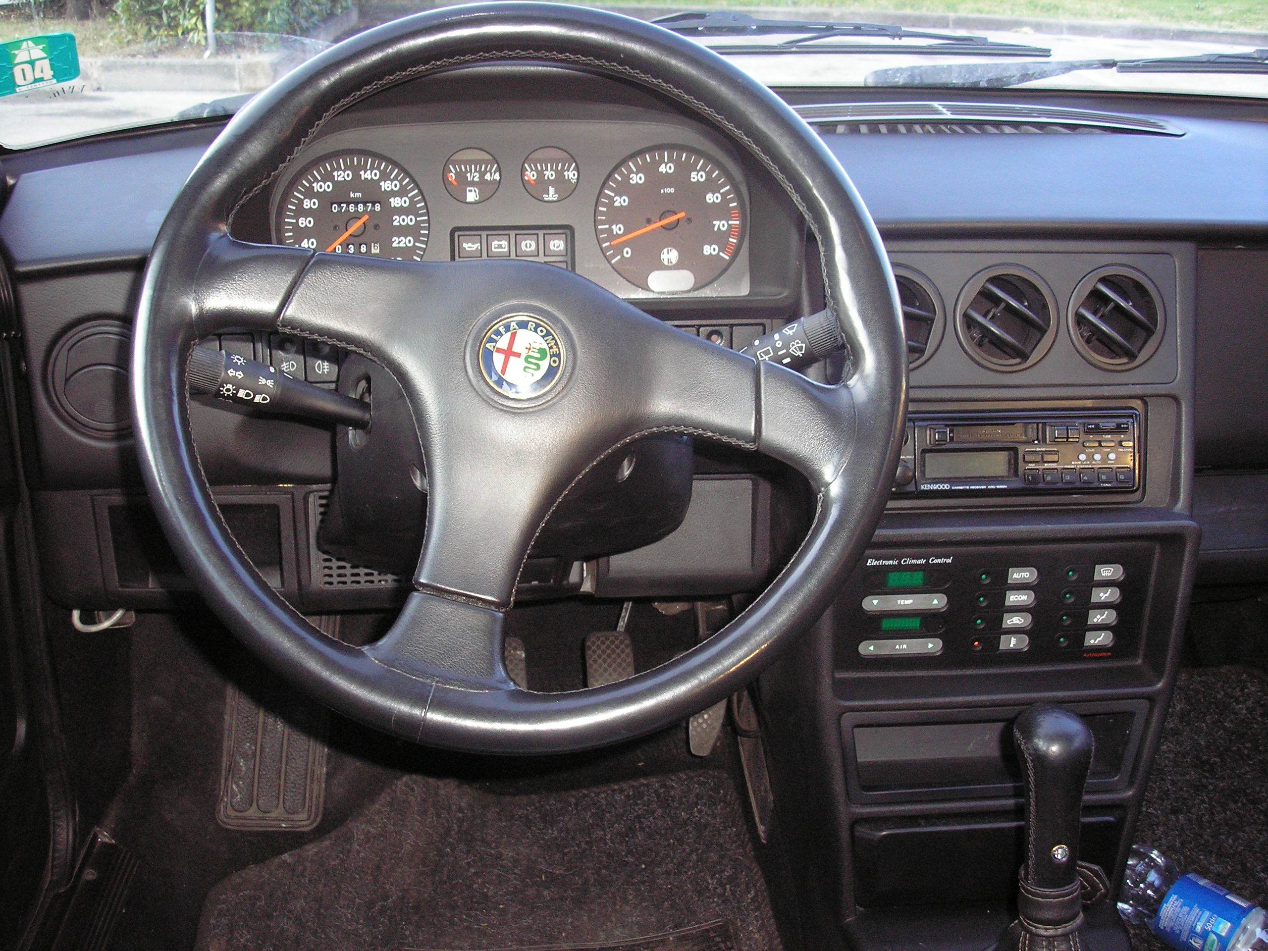

Se la foto corrisponde alla tua auto, complimenti per le ottime condizioni. :)
Ciao Maurizio,
si la foto è degli interni della mia, con tanto di condizionatore automatico.
questa foto è stata fatta qualche anno fa, ma adesso non è poi tanto differente. solo un pò piu impolverata.
