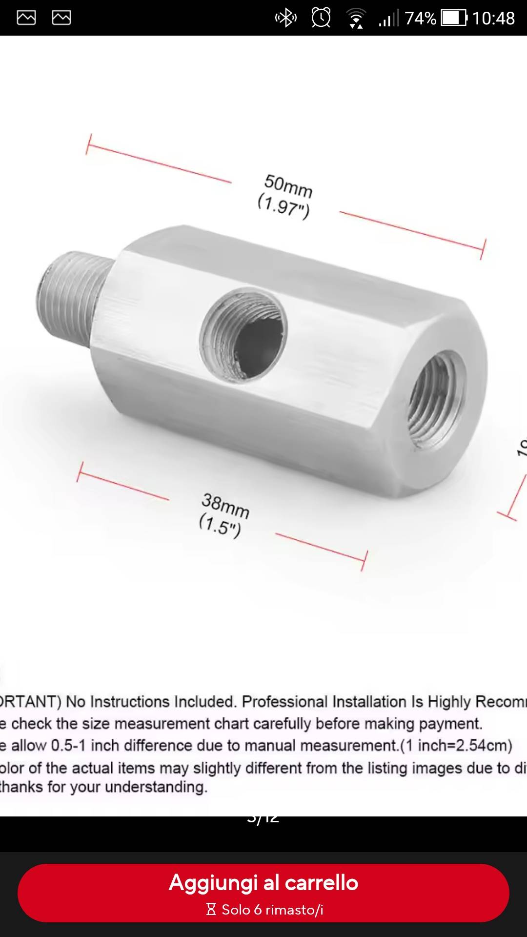

Per curiosità io monterei un adattatore a T sul sensore spia pressione e con un manometro controllerei la pressione che non avesse valori strani
    100.6 KB · Visualizzazioni: 59
